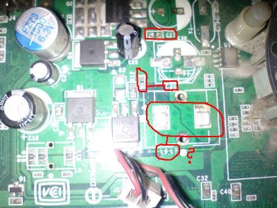

VGA: ahol a lövészárok van, ott egymás alatt hiányzik 3 nagy cucc, mellette fölül jobbra pedig egy.
A különálló szerintem kristály, MEC6.
A sor, föntről lefele:
C29, C30, vagyis kondik.
2 apró kondi is hiányzik.
Az alsó meg gondolom tekercs - na ezt nem tudom hogy pótolom, hasraütésre?
Illetve miért van 2 száma?
A kártya pedig: 6200-AGP-DVI-TV-DDR2-64Bit-256MB

Rive

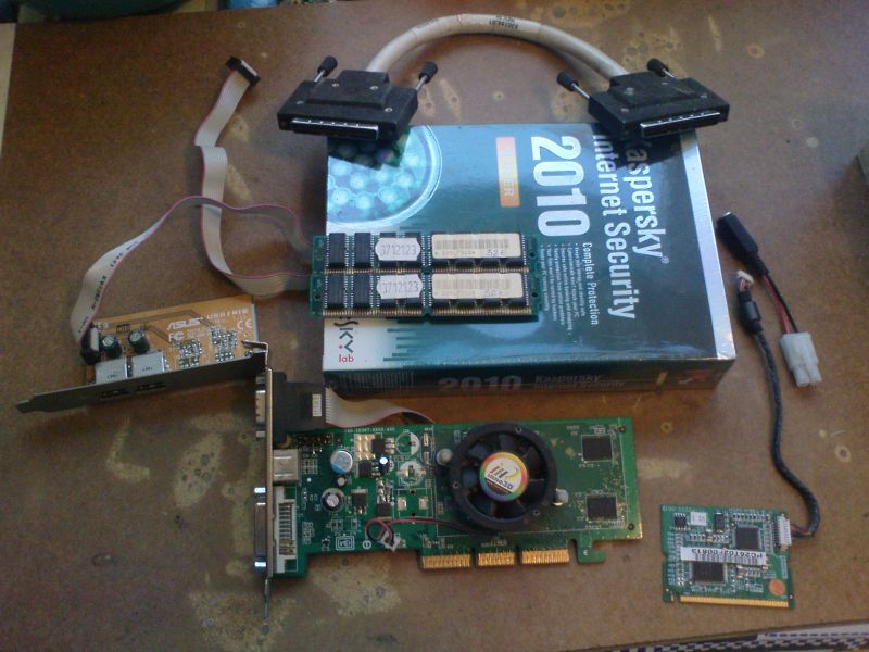

A kábel szerintem is SCSI.
A kis kábel igazi francsetudja.
A noti kártyáról kellene olyan kép, amin látszanak a számok, elejéről/hátuljáról
A videobigyuláról szerintem egy kondi, a kristály és egy tekercs hiányzik. Viszonylag könnyű lehet kideriteni az értékeket, de azért mégis, mondd, mi ez a kártya

Meglett közben a lap is, a karika ezek szerint úgy olvasandó hogy micro
Aki tudja a választ, ne tartsa magában:
- az a vastag kábel mi lehet? olyan scsi link szerű, de gőzöm sincs, de igazából ez a legkevésbé érdekes a cuccokból
- mi az a fehér dugóból jacket (??) csináló cucc?
- mi lehet az a noti kártya? csatiról tudja valaki? vagy matrica le, chip megnéz?
- miért kellett így legyilkolni szegény 256 megás 6200-t?
Ez utóbbit terveim szerint összerakom ismét, ha van valakinek ilyen, kérem mondjon nekem kondi és kristály értéket (gondolom az hiányzik a venti bal pöcke mellől).
De képnek is örülnék. Ha nem lesz, vadászok a neten.
Az Asus USB kártya meg csak azért van ott, hogy csatlakozzon a felkínált cuccok táborához, jelentkezzen akit valami megindított a cumókból, innen meg az előzőből.
Ja igen, a ramok 32-es EDO-k a felirat szerint szerintem. -
