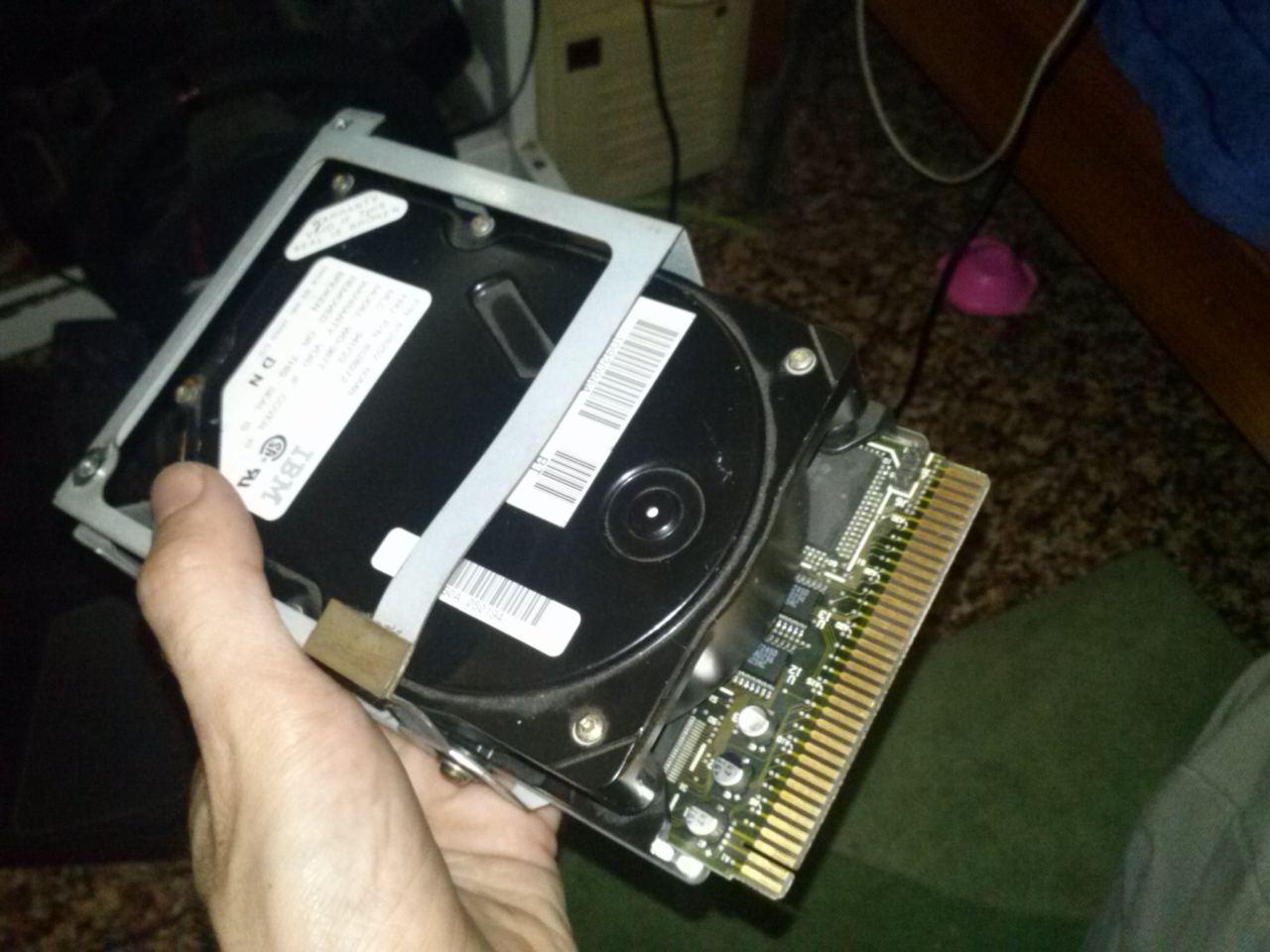

MCA.. ahha értem.. háát.. a HDD nem fog átkerülni akkor semmibe.. amúgy érdekes mert az IBM PS/2-es gépben a HDD-nek a csatija CSAK HASONLÓ ugyanígy van megoldva a satlakozó sor csak ott a HDD_nek egy 2centivel keskenyebb a csatlakozósora...
NA akkro vajon hogy tudnék oprendszert vakarni a gépre?
Ki kéne bányászni a floppy meghajtót hátha ki tudnám gagynézni vagy nem tudom

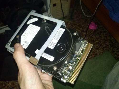

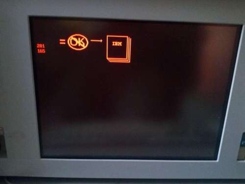

Skacok ki látott már iylen HDD csatoló felületet?
Szerváltam egy IBM P70-es portable gépet.. sajna a floppy lemezről nem hajlandó indulni, meghajtja de tovább lép és nem tud bootolni, próbáltam 1,44-es és origi 720k-s lemezzel is....
Mondom a HDD-t rakom át akkor másik gépbe legyen az IDE, SCSI vagy MFM, nem gond, de ez valami nagyon új nekem
