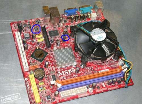

spista222
Szerintem az amit bekarikáztál nem a lan felé ad áramot hanem a VTT-t adja a procinak és sz északi hídnak.

spista222
A lan chip lehet zárlatos azt vedd le mert ha nem akkor egy idő után lefoghatja a PCI-e sint ami miatt nem indul a lap vagy fagyhat.
A fetet ne piszkáld az egy soros feszültségstabilizátor(elvileg VTT-nek) és mert soros ezért fűt P= rajta lévő feszültség(kb 3,3V-1,3Vnagyjából 2V-al)* a rajta folyó áram(ezt még nem mértem de szerintem 1A körül lehet(ez hasraütés volt mielőtt bárki is belekötne
)). Ez összesen kb 2W-ra jön ami már fűt rendesen.Ha rossz lenne az a fet akkor ez a feszültség változna ami miatt instabil lenne a rendszer de mivel ilyenről nem írsz így ez a fet jó.
A Fet ha rossz akkor általában megszakad nagyon ritka esetben zárlatos lesz. Egyik esetben sem ad képet a lap.
gban
Adott egy 775-ös lap, ti mit tnnétek?
A bekarikázott háló chip enyhén meleg, win látja a hálót de nem látja a bedugott kábelt.
A bekarikázott fet enyhén sárga a melegedéstől már, melegszik is.
Déli híd is enyhén meleg.
Mindhárom annyira meleg, hogy a kéz elviseli még, de működésileg, tartósságilag, analítikailag nem tetszőn meleg már, ha érthető amire gondolok. Vagyis akár jó is lehetne ha nem tudnám hogy ez bizony nem ok.
Szóval, fet csere, vagy háló chip lekap?
A lap különben jó, PCI hálóval megy is.
És egy olyannal jött, ahol a lan chip gányul lekapva - lehet hogy villám által eltalált ez is a közös forrás miatt.
(majd arról is érdeklődöm, hogy ki mihez kezdene vele)
A lap:mod: vagy fet lekap, megnéz, meleg-e a háló chip?
Lehet a fet a háló chipé? -
