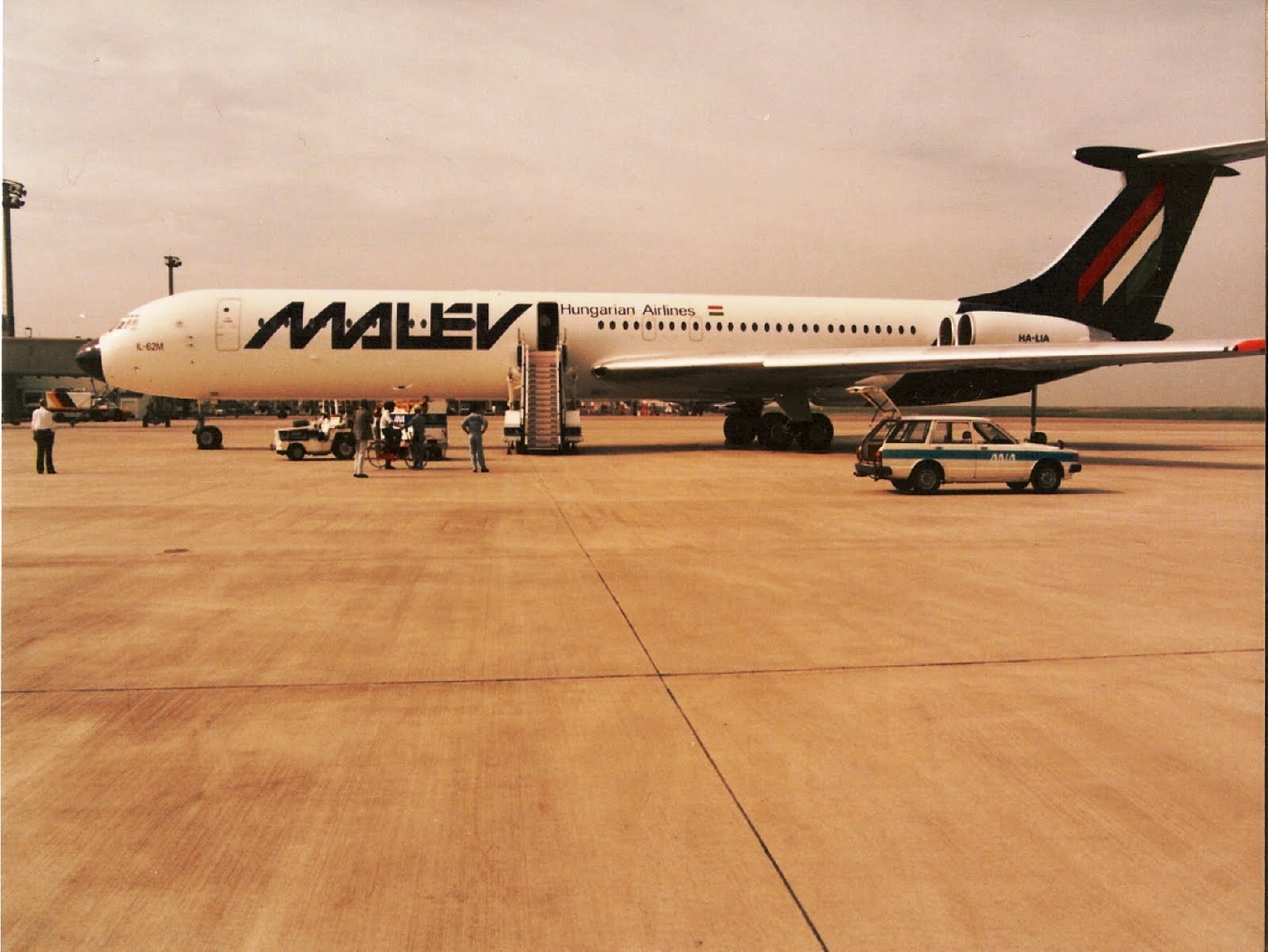

Jaj de szépséges.
BigBlackDog
Kicsi off: Ennek a képnek az eredetéről tudna valaki pár szót mondani? Ma akadtam rá teljesen véletlen googleban. Nem nagyon olvastam még ilyenről, ezért tűnik furcsának így elsőre, elnézést ha triviális a dolog.
Közben találtam róla némi infót.
