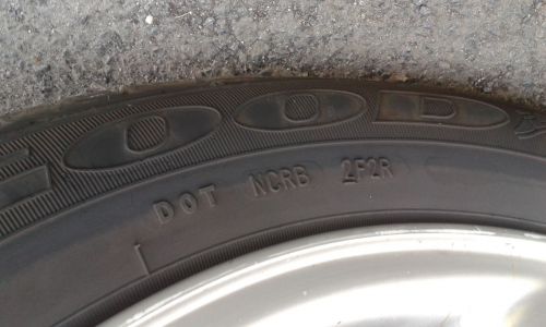

Tudom, miután megvettem már tárgyaltunk róla. 0507 van a gumi belső felén, azaz 2007 5. hét. Nem mai darab

Másik oldalon sincs? Mert ez így rendben van, ilyenkor a átellenben szokták a hagyományos dot számot feltüntetni.

Akkor sanszos, hogy ez még a gyári gumi rajta.
tomcsi23
belaazallat
#9339
Nincs a másik oldalán?
Mert ez is ilyen gumi elvileg. -
Qru
MODERÁTOR
belaazallat
#9341
Ott kéne lennie egy 3 vagy 4 számjegyből álló karaktersornak még ahogy írod.
Így lutrira nem vállalnám be az tuti ezt a gumit. -
EQMontoya
belaazallat
#9341
Nem lepne meg.
Szóval én nem venném meg. -
EQMontoya
belaazallat
#9339
Ha jól látom, 2004-ben került piacra, és több éve nincs, szóval valszeg elég régi az a gumi...
EQMontoya
belaazallat
#9337
Erről sehogy, kellene lennie még egy harmadik mezőnek, amin lenne. Lásd: a lap alján.
