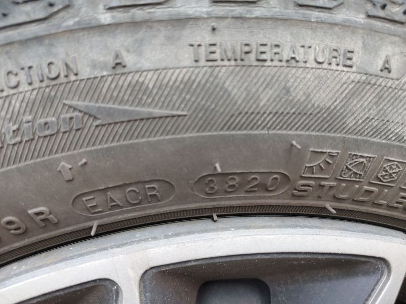

Lehajoltam ma a guminyomás ellenőrzése miatt. Dot szerint még nincs 4 éves, használatban 3 éve van (~25.000km). Szerintem teljesen felesleges azt találgatni hogy melyik gumi öregszik lassan. Mert az összes hulladék, úgy ahogy van. (ez egy Nexen N Blue 4 Season)

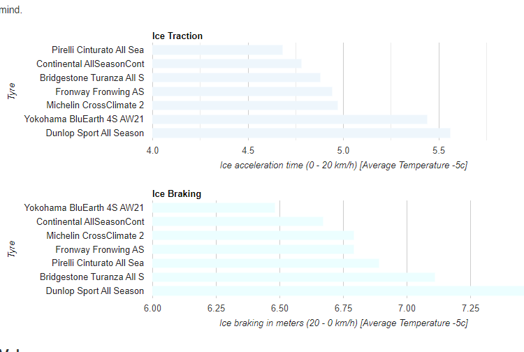

Most végre oda tette magát a Conti, az ASC(1) nem lett vmi nagy durranás, nem is adtak el belőle igazán sokat. Túlságosan középre súlyozták, így se télen se nyáron nem domborított nagyot.
Amúgy sajnos a tesztből kimarad pár ígéretes gumi, pl a Dunlop Sport All Season 2 vagy a Nexen új 4 évszakosa... De jó lett volna az erős középmezőny két jeles tagját is beletenni a Hankook H750-et meg a Vredi Quatrac-ot.

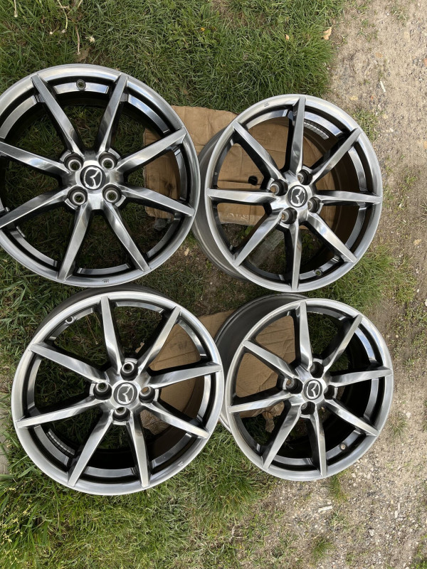

Igen, külön is eladható szerintem is. Igaz ritkább és prémiumabb amit kinéztem (Acamar Anthrazit), de a mérete az eléggé elterjedt.

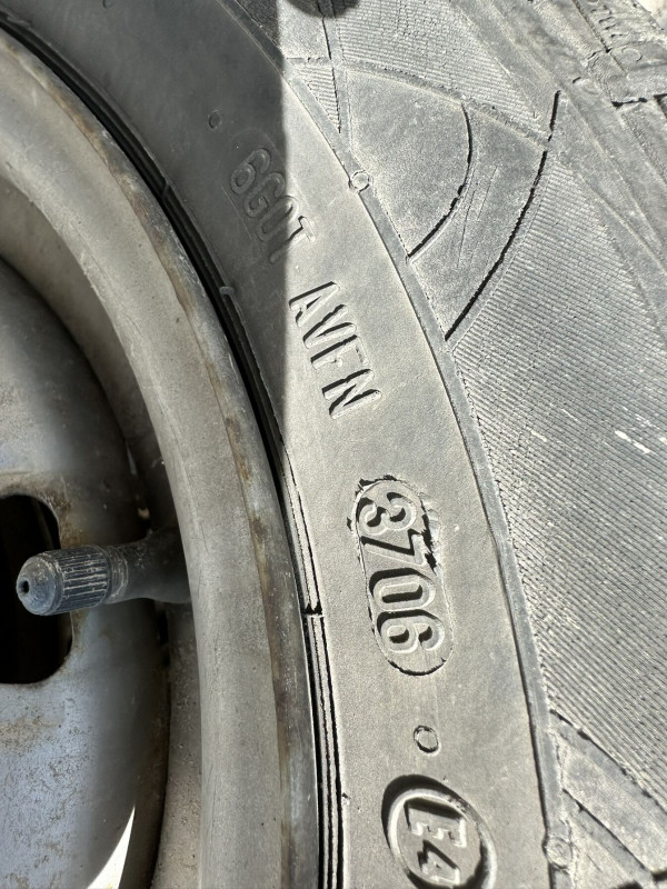

Vittem egy gyenge kört az új gumikkal a kollégám, onnan indult a beszélgetés
Kicsit szégyenlem magam,hogy ilyen a kollégám autóján a gumi,de ugye jól olvastam le hogy 2006 37.-ik heti?Azt mondja most megy műszakira,gonosz voltam mert azt mondtam neki,hogy remélem ezzel nem megy át ![;]](//cdn.rios.hu/dl/s/v1.gif)

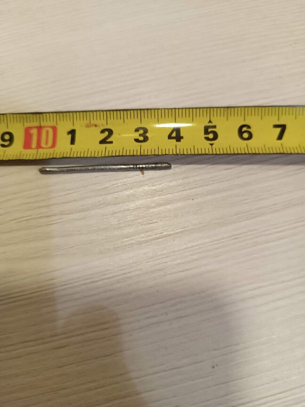

Szög által okozott defekthez melyik javasolt inkább (házi megoldás, mert a gumisok jelenleg nem foglalkoznak vele/m/)?
1, Defektjavító spray
2, Kukac javításApósnak van kukac készlet, nekem spray.
13" (175/70 R13) az áldozat. -
