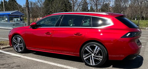

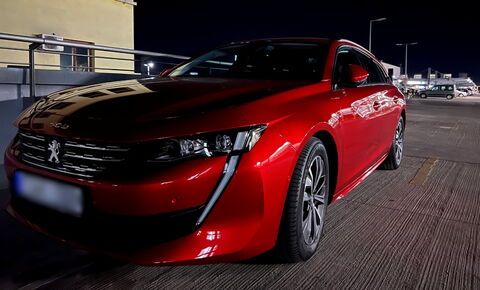

Szia,
Nem ez az autó volt tervben, amikor venni akartunk, de egyszerűen lehengerelt bennünket a többszöri tesztvezetés után is, nem beszélve a belseje, ami semmihez sem hasonlítható, egyedi, talán egy kicsit futuriszikus, de Mazda 6 teszt után mondtam az eladónak, hogy Peugeot 508 a mazda legendás csendességét, ami k...ra nem volt az (2.5 benzin) körberöhögi. Erre nem tudott mit mondani.
Tehát egy Peugeot 508-ról van szó.
Én a 17-es gyári felni és michelin kerekekkel vettem, amire 1 hónap után megvettem a gyári 19-es Augusta felniket pirelli powergy gumikkal (235/40 R19)... ami egy akkor a trágyadomb, hogy szavak nincsenek rá. Sima aszfalton siklik, de ha egy kicsit érdesebb, akkor nagyon hangosak.
Ezért veszek most Acoustic gumikat.
Az autó nekem és a páromnak is nagyon tetszik, nekem továbbra is a 2020-as 760-as bmw van, ebbe aztán továbbra sincs egy légyfing hang se, még 220 felett is síri csend, ezt akkor az autós topikban is mondtam, mikor megvettem az amg Merci után.Szóval a peugeot 508.
19-es Augusta felnikkel és Pirelli gumikkal

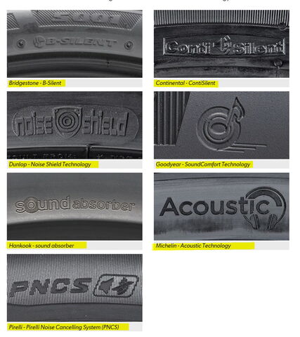

Kíváncsi vagyok én is, közben találtam egy oldalt, ahol a gyártók, ezen típus nevek alatt gyártják a hangelnyelő abroncsaikat.Az előbbihez annyit, hogy a Michelin guminál azt hittem, hogy a VOL talán a "volume" rövidítése, ha már a csendesség a lényeg, de a Michelin-nél azt mondta az ember, hogy ez a Volvo-t jelenti, mert az S60-as típusra készült ez a gumi eredetileg.

Igen közben beszéltem egy hozzáértővel (Michelin németországi ügyfélszolgálat) és a következőket mondta, jelen esetben a Michelin PS 4 gumikról.
Tehát van a sima és az acoustic, mind a kettőnek gyárilag 70db (235/40 R19 méretben) az értéke, viszont, ahogy te is írtad az acoustic olyan tartományban csökkenti a zajt és az úthibákat, hogy ezáltal akár további mínusz 3-4 debiceles (tompás csendesség) érzékelhető az utastérben, mint a sima Primacy-nál.Nem elektromos autóra kell a gumi, de az autónak szinte nincs motorhangja az utastérben, csak a gumik zaját lehet hallani, néha nagyon erősen, ha érdesebb betonra megyünk.
Tehát, túl nagy a kontraszt, valamikor szinte siklik az autó, másik típusú aszfalton meg túl erős az "üreges" gumizaj, amit - állítólag - ezek a gumik nevetve kiküszöbölnek. (Michelin acoustic és az NCS, vagyis Pirelli Noise cancelling system)
Nem tudom, talán a Good Year-nek is létezik ilyen abroncsa,...Passz...
Ezért megrendeltem 4 db Michelin acoustic abroncsot, aztán meglátjuk.

Tapasztalatom nincs a csökkentett zajkibocsátású gumikkal.
Annyit tudok, a belső szivacsgyűrűn túl még az enyhén cakkozott mintaárokkal operálnak a gyártók, ezzel csökkentve az ott keletkező visszhangokat.
Továbbá a gumik energiacímkéjén szereplő elhaladási zajkibocsátási érték nem tükrözi egyenesen az autóban érzékelhető zajt. (Látatlanban a Michelint választanám a Pirelli ellenében.)
Amennyiben esetleg elektromos autóra keresel abroncsot, léteznek már kimondottan EV-khez tervezett abroncsok (alacsony zaj, az induláskor jelentkező azonnali nagy forgatónyomaték kezelése, kedvező gördülési ellenállás a jellemzőjük). -
