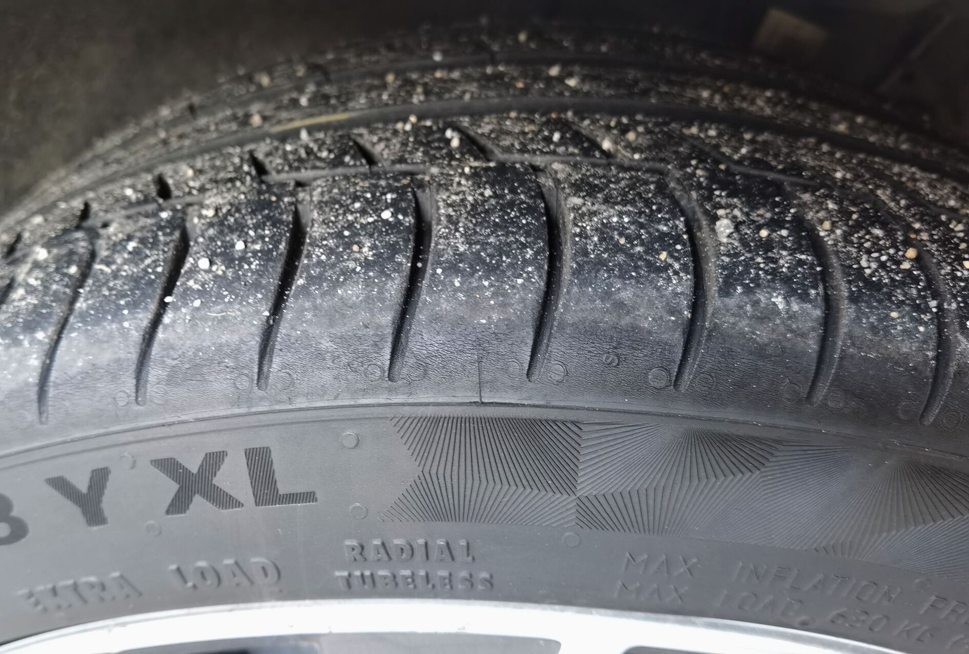

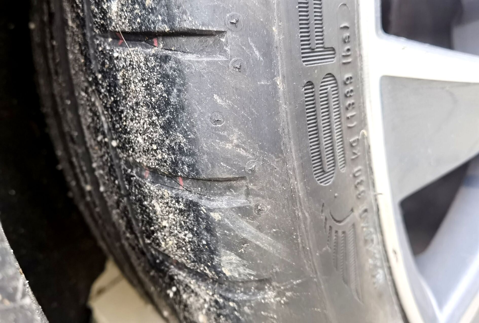

A már korábban említett Octavia-n az első tengelyen a képen látható 2021/08. heti gumiabroncs van. Nem tudom mennyit futhatott vele ...de nekem eléggé viseltesnek és repedezettnek tűnik a korához képest. Continental PremiumContact 6....
Ugye ezt már érdemes cserélni?A hátsó tengelyen lévő 2018-as gumik pedig ilyen állapotban tündökölnek. Ezeknél nem kérdés a csere. Dunlop Sport...valami a nevük.

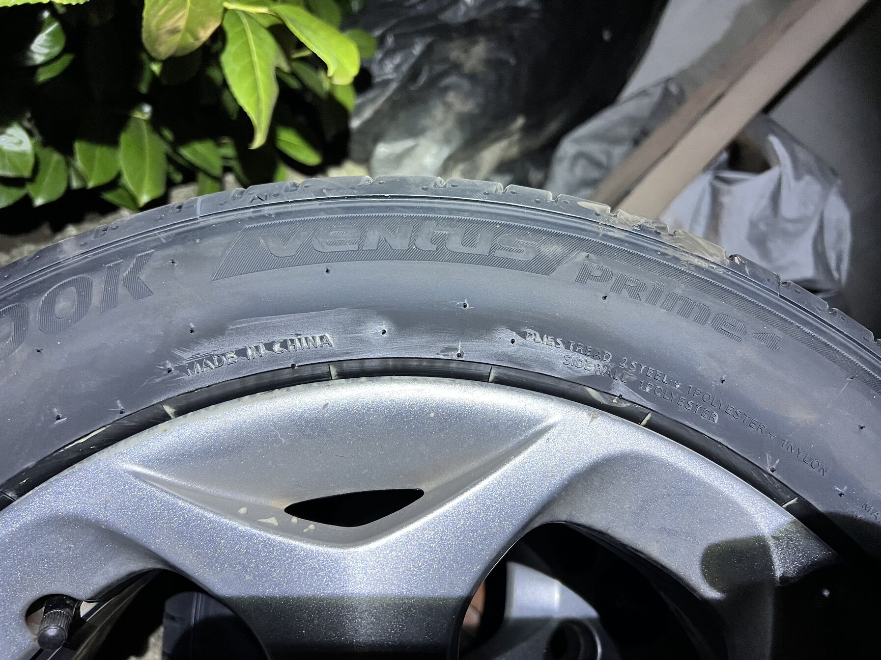

Mk2 focusra szeretnék nyárigumit,amit kiszemeltem: Hankook Ventus Prime4.
Évi ~10 ezer km és fontos, hogy halk legyen, mennyire nyerő? -

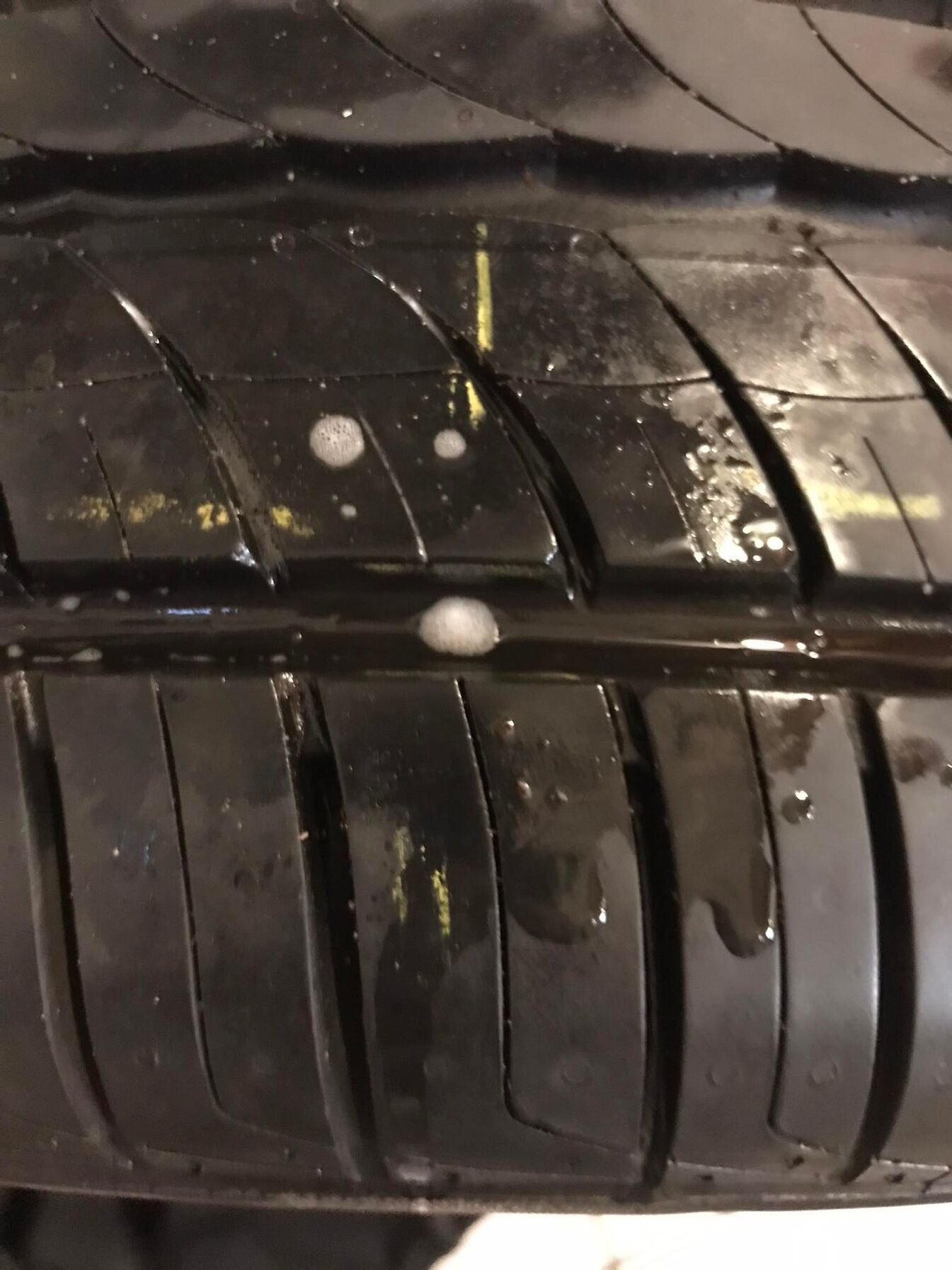

Ma javítattam a gumimat amibe egy fülbevaló szúródott a 13. kerületi Vászondi guminál.
Kb 15 perc alatt javították majd amikor a kapuig elvittem gondoltam egyet és ránéztem hogy nem-e ereszt mert pont esett és eleve vizes volt. Sajnos buborékolt, vissza vittem és elismerték. Nekiláttak újra szétszedni javítani több mint egy órát volt még bent a műhelyben a gumi, elnézést kértek és azt mondták hogy a tapasz és a gumi közötti levegőt láthattam de tettek fel új tapaszt, nem gombáztak mert tényleg tűszerú lyukról volt szó.
Most hazaértem vele és már eltelt kb 3 óra de még mindig buborékol ha szappanos vizet fúlyok rá.
Vigyem vissza megint? Második javításnál még nem néztem ott rá mert elhittem hogy 1 óra alatt jó lesz.
Vagy tényleg van ilyen hogy ez egy darabig még buborékol?
Ilyen lesz kb 30mp után. [kép]
Írtam nekik egy e-mailt hogy mi a véleményük erről és elküldtem egy videót is nekik. -
