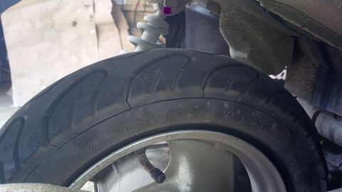

(Gumis ide nem jár, max. egyszer egy évben, szezon elején.)Elég sz@rul néz ki. :-( Kevésbé a levegő elvesztésétől aggódnék, inkább amiatt, hogy leválik a futófelület és bedarálja a kerék és a lengőkar közé. Akkor blokkol a hátsó kerék. Kis tempónál talán kevésbé veszélyes.
Gyalogolok 100 km-t vagy ez? Hmmm, nincs egy bicikli?

Ha nem lenne más csak ez vagy a gyalog mennél Te is ne aggódj... remélem jár ide gumis, aki meg tudja mondani, hogy egy 100km távot kibír e még, ha jól számolom annyit még kéne mennem mielőtt letámasztom valahol

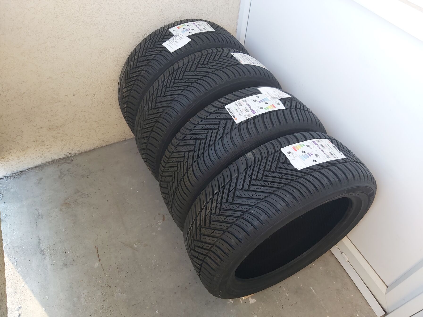

Nálam is a hétvégén kerülnek majd fel a Hankook Kinergy 4s2 gumik, egész frisseket kaptam, 2021. októberi gyártásúak. Sokat morfondíroztam, hogy melyik típus legyen, de ár-érték arányban ennél maradtam. Szintén home office miatt már csak kb 4-5k km megy az autóba évente, így jobb lesz a 4season, minthogy rám öregedjen a 2 garnitúra gumi. Így csak 1 szettet kell cserélni kb 3-4 évente.

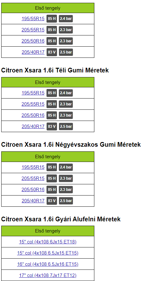

Hol lehet a legolcsóbban rendelni 6Jx15 4x108 ET18 (xsara) lemezfelnit?

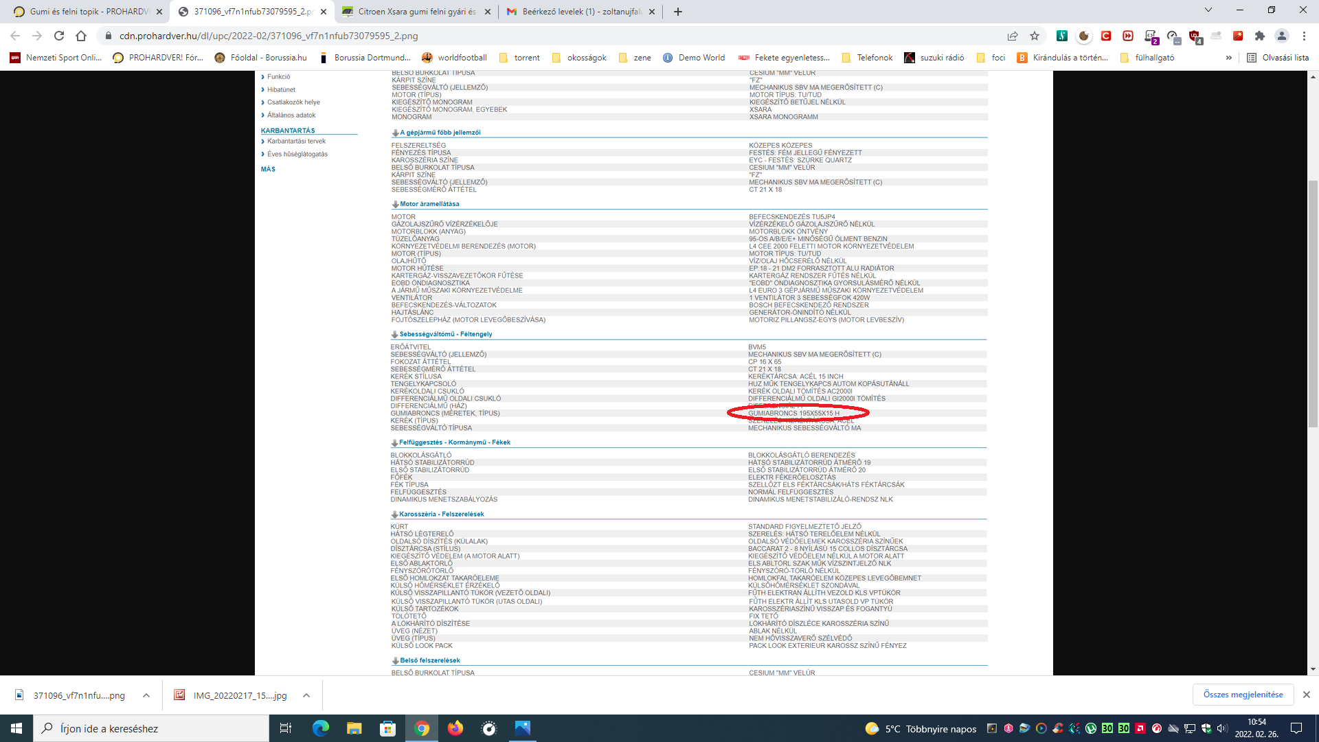

Nálam a 14-es méret méret nem játszik, az enyém facelift utáni, ott már csak ezt dobja
Amúgy szerintem ez is csak egyfajta okoskodás az oldal részéről, mert műszaki vizsgán szerintem a karosszérián lévő tábla a mérvadó, vagyis ez
Vagy ha még tutibbra mennek, akkor alvázszám alapján lekérik a gyári adatokat
és már nincs is lehetőség félreértésre

Naív módon beírtam hogy citroen felni és nem dobta ki.
képet kérek róla!
