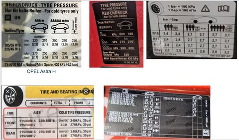

Az nem sok. Az sokkal nagyobb baj ha alacsony nyomassal jart volna. Nekem a gumis 2.2-re fujta a 2.6 helyett a Skodan.
avl
szabonagyur
#52429
4000 km nem kevés - nyilván mihez képest
az szerintem 100%-ig biztos, hogy 2.6 bar-ral nyugodtan bármennyit mehet - ha jol latom, Corolla 1.2 TS -röl van szó; en könnyebb autoval mentem több mint 100e km-t nagyobb nyomással (több szettel, köztük GY is; direkt, mert fogyira gyúrok ;-)
azért tettem be nehany auto B oszloprol kepet, hogy lassatok: több tipusnal 2féle ajanlas is van; es lássátok a tartomanyt is (nézzetek rá, keressetek ilyeneket és látjátok)
ne riogassunk már;
2.6 bar a 2.2bar helyett kicsit más komfort, de a guminak attól nem lesz semmi baja ...még a kopásképen (50-60-80e km) is alig mérhetö - a mai abroncsszerkezetek mellett -
Veron
Most vettem észre, hogy a novi új Goodyear Vectorokba beletekertem 4000 km-t úgy, hogy 2,6 barra voltak fújva.
Igen retardált vagyok, nem ellenőriztem a gumis után.
Próbáltam egy kulccsal valahogy megmérni a profilmélységet közepén, olyan 6 mm körüli értéket látok, de nyilván nem pontos a mérés.
Mekkora kár érhette a gumit így? A 6 mm nem karcsú? A szélén ennél jóval több. -
