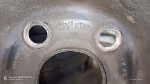

Lényeges, hogy milyen ET-vel rendelkezik a felni?
15-ös felnit szeretnél?Ami biztos:
Osztókör: 5x100
Közép furat: 57.1
A felni szélesség és az ET szám be van ütve az acélfelnibe, belül. Leveszed, és meg tudod nézni. Az a biztos.2010-es Seat Cordoba-hoz találtam felni illetve gumi méretet, ennél az évjáratnál 43-as ET van:[link].

Igen, köszönöm, jól látod a lényeget!
Kedves Fórumtársak! Én tényleg nagyon hálás vagyok minden segítségért, de tisztelettel megjegyzem, hogy a segítség csak akkor segítség, ha racionális, amit javasoltok.
Ne haragudjatok, de ötletek szintjén már milliós felniszettnél járunk, és használt felni maratásnál...
Ugyan már!Egy keveset használt, 12 éves Seat Cordoba személyautóra szeretnék új felnit, mert a gumis is már 2-3 éve mondogatja, hogy nem tesz jót az abroncsoknak, hogy állandóan cserélgetem őket az egy szem felniszetten.
Adatok:
- Sajnos az acélfelni szélességét nem tudom, soha nem volt abroncs nélkül, nekem pedig nem jutott eszembe leméretni, amikor cseréltettem rajta a gumikat.- A nyári gumim jelenleg egy 195/50 R15-ös, és annyira jó állapotban van, hogy előbb kell majd cserélnem az öregedés miatt, mint a kopás miatt. Tehát pár évig marad még ez.
Ez "alá" van szükségem egy új felniszettre. A források 5,5-7 col közötti szélességű felnit írnak ehhez megfelelőnek.
A Seat gyári gépkönyve a szakszervizhez irányít, városunk két egykori hivatalos Seat szervize pedig vevőátrázó, szóval maradnak az internetes források annak kapcsán, hogy milyen széles felni legyen ehhez az abroncshoz.
Gondolom 6-6,5 col széles lenne a legideálisabb...!?
(És elvileg 5x100 az osztókör.)- A használtat elvetettem; nem lehet tudni, milyen előélete volt. Nem fogom maratgatni, a dupláját rákölteni, aztán pedig kidobni, ha kiderül, hogy 4 részből hegesztették össze.
- Szeretnék 40.000 forint alatt maradni a felnik darabárát illetően. Nyilván fontos a TÜV megfelelőség, és az európai forgalombahozatali engedélyek valamelyikének megléte.
(Egyébként utánajártam, és az OXXO "brand" felni.)
Ilyeneket találtam még: auto.maxigumi.hu - Cordoba kompatibilis felnik 15

1. Én felújított alufelnit biztosan nem vennék. Nem tudod a felni előéletét.
2. Már írtam, hogy milyen felnit használunk, mivel nem írtad az acélfelni pontos méretét, és a felni adatbázisban sem találtam, kérdés, hogy van e olyan alufelni, ami méretben, ET-ben, középfuratban ami Neked megfelel. Én nem szeretnék központosító gyűrűt használni. Alufelni kb. kétszer olyan drága mint az acélfelni, legalábbis az én méretemben.
Lemértem súlyra kb. egyforma súlyú az alu illetve az acélfelni dísztárcsával. Tehát a súlyban biztosan nem lesz nagy eltérés. Itt elsősorban a külalak dönt csak az alufelni javára.
3. Amennyiben alufelnit választanál az OXXO szerintem jó márka.
4. Amennyiben az ár is szempont, és a külalak másodlagos, akkor az acélfelni sokkal olcsóbb, és már nagyon jó dísztárcsákat is lehet kapni hozzá.Szerintem írj egy pontos felni méretet, minden adattal, akkor könnyebben tudnak segíteni Neked.
