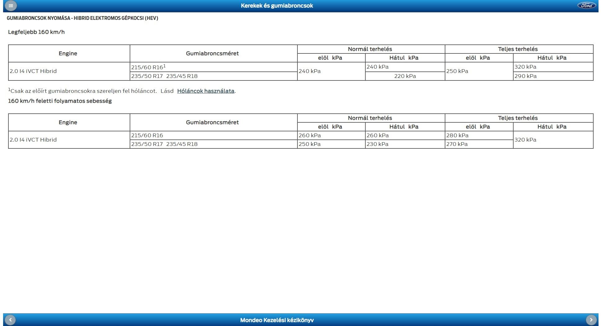

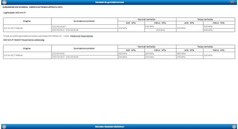

Nekem HEV kivitel van, de igazából egyik változatnál sem látok alternatív 17-es méretet a kezelésiben, mindegy... amit írtál, annak jónak kell lennie.
Nem csúnya a kapott alufelni, télre tökéletes lesz. A gyári 17-es gumiméret (235/50) az, amitől agyfrászt kapok, mert ritka és indokolatlanul drága. Nem szoktam és nem is szeretek eltérni az előírtaktól, de most mégis meglépem. Esetleg a kapott nyári gumit adnám el, bár nem tudom kinek kellene egy 2 éves használt így október közepén
A nyári mellé először nyilván én is télit gondoltam, de pont a topik olvasgatása során bizonytalanodtam el. Az itthoni enyhe telekhez (kevés fagy, szinte nuku hó, sok eső, nálam: főleg város, kevés hegyvidék) egy jó 4S tényleg jobb lehet, kiegyensúlyozottabb teljesítményt nyújthat.Qru (#42014): Én is azt hittem, hogy nagyobb az árdifi, és persze van olyan is, de amiket én néztem, 2-3 ezer Ft különbségek vannak csak (pl.: UltraGrip Performance+ 50k vs. Vector 4Seasons Gen-2 52k). Nyilván én sem akarok mindenáron költekezni, de az elsődleges kérdés nekem, hogy az adott körülményekhez melyik gumi passzolna leginkább, és azért a téi gumikat elsődlegesen mégiscsak hóra/fagyra fejlesztik, nem?

215/55R17 volt gyárilag motor függvényében, azt vegyél inkább a kettő közül
Továbbiakra pár gondolat:
-nyári mellé télit vennék mindenképp
-ha nem tetszik a mostani felni, akkor vadásznék 16" acél bontott garnitúrát használt télivel, olcsón megvan, aztán el lehet adni a mostanit; majd tavaszig pedig egy tetszetős szettet újítani
-ugyanez pepitában: téli acél venni most, gyárira új gumi majd tavasszal (ha mégsem kell új felni nyárihoz)
-ha megbékélsz a jelenlegi gyári felnivel, akkor km függvényében megfontolnám a négyévszakos gumit, onnantól kezdve le van tudva a gond, csak hajtani kell a vasat. -
