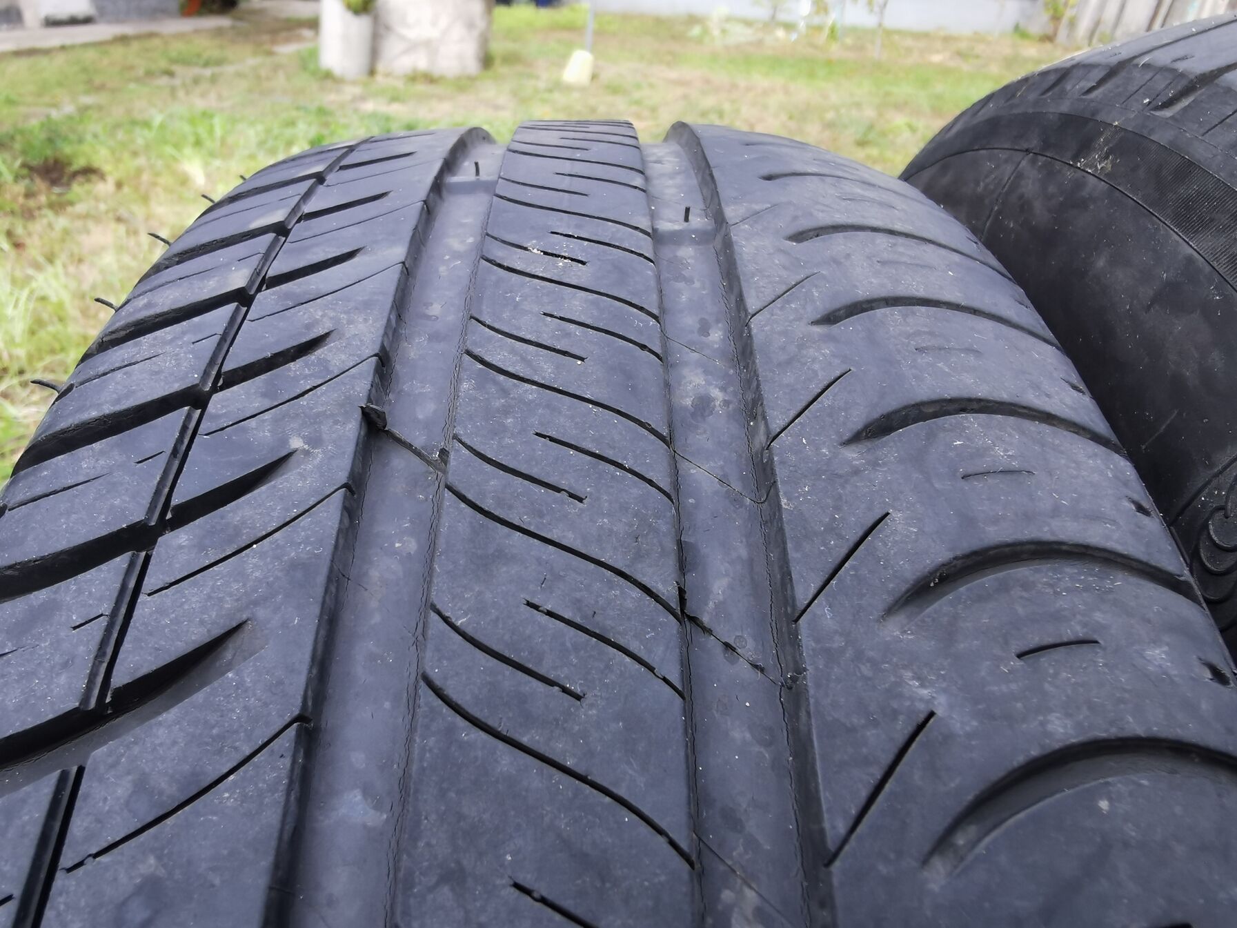

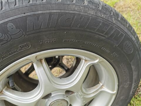

Nemrég (is) volt szó a gumik öregedéséről, ill. hogy a Michelin talán jobban ellenáll az időnek. (A Michelineket preferálom.)
Nemrégiben került hozzám 2 szett kerék.
1. 2014-es (2214 DOT) 205/55R16 Michelin Alpin 5, kb. 4,5-5 mm, még a téli kopásjelző felett. Koszos volt, megmostam, repedezést nem láttam. De igen kemény a mintázat.
Erősen gondolkozom, hogy ezt használjam-e a télen, vagy vegyek egy új szettet. Arra hajlok, hogy megpróbálom, aztán ha nagyon gáz, veszek újat.2. 2020-as, pár hónapos Bridgestone Turanza T005, 225/40R18. (Természetesen puha.)
