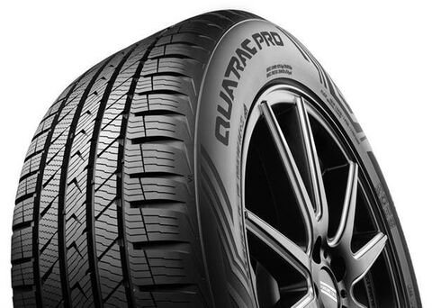

4 évszakos guminak melyiket ajánlanátok 205/55/16 méretben?
1. Vredestein QuaTrac 5 205/55 R16 91V
2. KLEBER Quadraxer 2 XL 205/55 R16 94V
3. Nexen N'Blue 4 Season WH17 XL 205/55 R16 94H
4. Toyo Celsius 205/55 R16 91HEsetleg valami mást?
