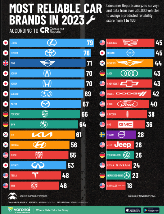

A Cable gate az alapvető (elrohadt az awd-hez hátravezető rész, 5k dolcsi+ költség).
De volt egy csomó bosszantó apróság (nem lehetett tele tölteni a benzintankot és társai).
Csak Rav4, azt figyeltem vásárlás előtt. De ezeket a statisztikákat is csak nagy adag gyanakvással, az adac ha jól emlékszem legutóbbi ilyenbe a mélységekbe mérte a toyotát... -

Kollégám nagy Toyota "fun" ,azaz leginkább csak volt az. Sok 2000-es évekbeli Toyota-ja volt, aztán vett 2020-ban 2,5 Hybrid Rav4-est, baromi sok gond volt vele, már szívtuk a vérét minden nap, aztán 1 éven belül el is adta. Persze azóta lehet már kijavították a hibákat, nem követtem tovább a dolgot, de a gázpedál hiba az nagy blama volt amit nem is nagyon tudtak javítani akkoriban.

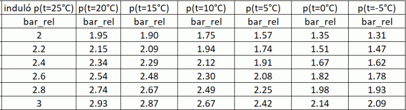

annyian irjatok, hogy gondoltam ráközelitek elmélettel: pV=mRT, azaz, allando terfogat es tömeg eseten a nyomas aranyos a hömerseklettel
termeszetesen az abszolut nyomas a hömerseklettel Kelvin-ben; a nyomasmerökön meg szerintem a relativ nyomas van altalaban
szamolva erdekes pont ahol inditottam a 25°C-rol 15°C-ra es 2-bar-rol tenyleg 1.9-re esik: (2bar_rel+1)*288.1/298.1-1=1.8993
több értékre:
