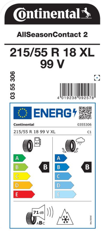

Javaslom a gyártó honlapján közvetlenül megnézni az adatlapokat. A Continentalnál a peremvédőt az FR jelzés alapján lehet beazonosítani. Az általad linkelt méretben három verziója létezik az AllSeasonContact 2-nek, egyik sem peremvédős, simán csak erősített oldalfalú (XL). A 99V sebességindex adatlapja:
Csajomnak másik méretben vettünk ilyet két hete, az peremvédős (példa kedvéért rakom be a képet):
Más gyártók így jelölhetik:
RFP - Rim Fringe Protector
FP - Fringe Protector
MFS - Maximum Flange Shield
FR - Felgen Ripen
FSL - Felgenschutzleiste
ML - Mit Leiste -

Akkor a megfelelő helyen is felteszem a kérdést: szeretnék vásárolni 4S garnitúrát egy Arkanára 215/55 R18 méretben, peremvédővel. Az alábbiak tetszenek, hasonló áron is vannak:
GoodYear Vector 3 volt az előző autón, nem volt gondom vele.
Continental AllSeason Contact létezik, hogy nem peremvédős?
Vredestein Quatrac Pro+ kivitel megfelelő lehet?
Melyiket ajánljátok évi 12k km-hez, javarészt bp-i közlekedéshez? -
