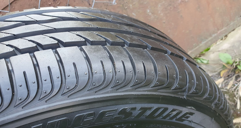

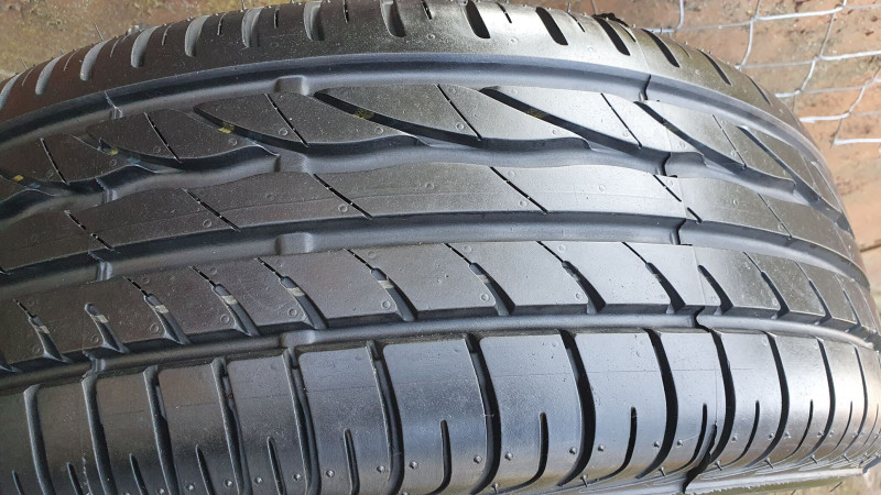

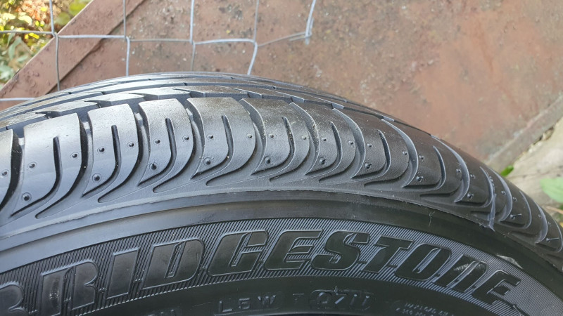

Kiszedtem a pótkereket mondom megtakarítom, átnézem.
Bridgestone Turanza ER300
2011.07 havi.
Sajnálom kukázni és venni 30-ért egy másikat csak azért, mert öreg. Pedig neten is mindenhol azt írják, hogy pótkeréknél is max 10 év.

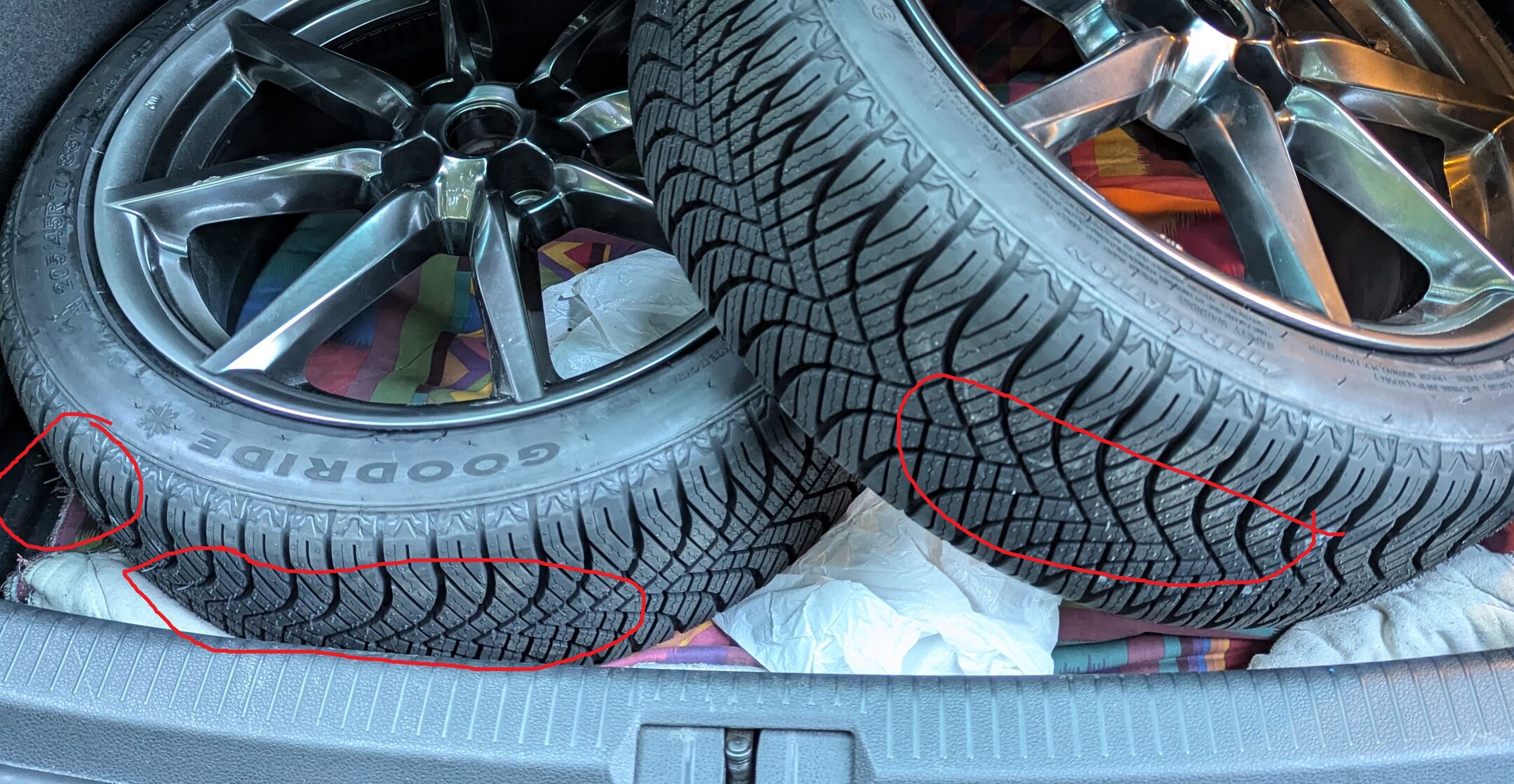

Nem tudom mi ez, az összes gumin van, és kb. így is néz ki. Nekem úgy tűnik, mintha a két réteg közül folyt volna ki és sült volna rá esetleg ragasztó vagy nyers gumi, vagy csak simán a forma széle volt túl meleg a sütésnél/ sokáig volt bent a sütőben és enyhén megolvadt .
Majd pénteken kiderül a gumisnál, ha problémás, akkor nem megy fel.
Szaga az tömény, erős új gumi szag, puhának jó puha, minta jó mély. -

Csak kósza gondolat: esetleg ahogy lesorjázták* az összeillesztésnél, kicsit túltolták a sorjázó szerszámot (pl. valami gumikorongot), és emiatt lett fényesebb, simább?
*Abban 100%-ig biztos vagyok, hogy a minőségi gumikat trimmelik, azaz levágják róluk a régebben hétköznapinak számító "gumiszőröket". (Újabb teszteken már azt is nézik, hogy ez megtörtént-e, ha nem, úgy rosszabb környezetvédelmi pontszámot kap.)

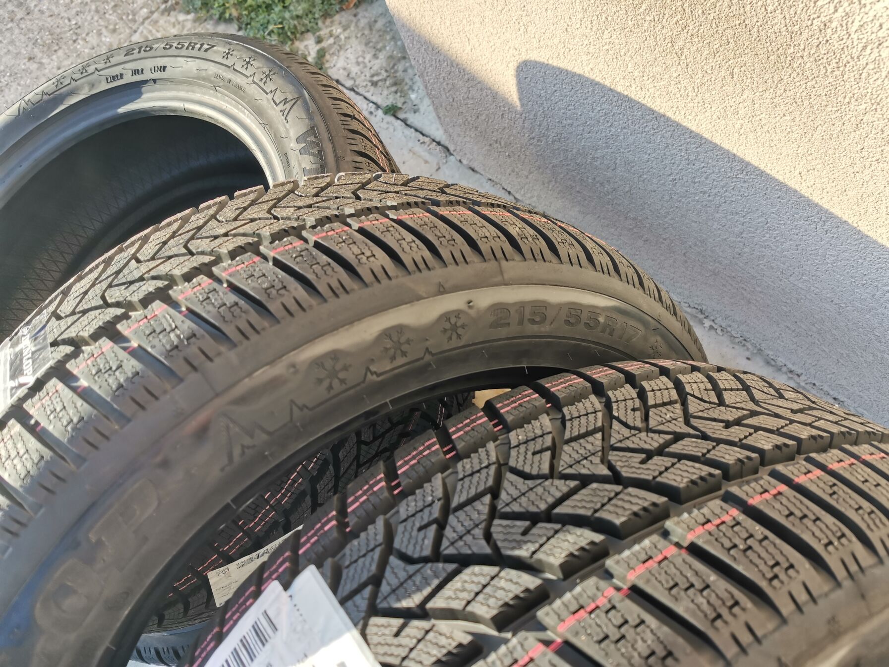

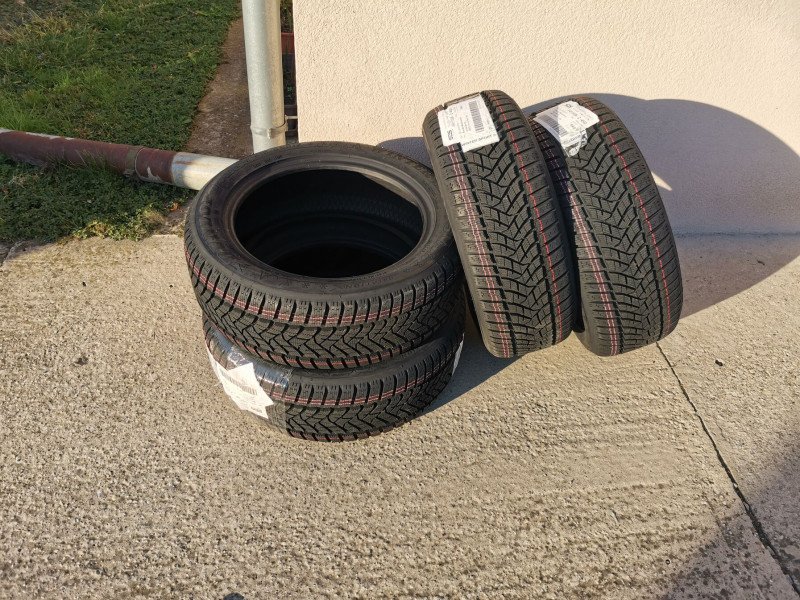

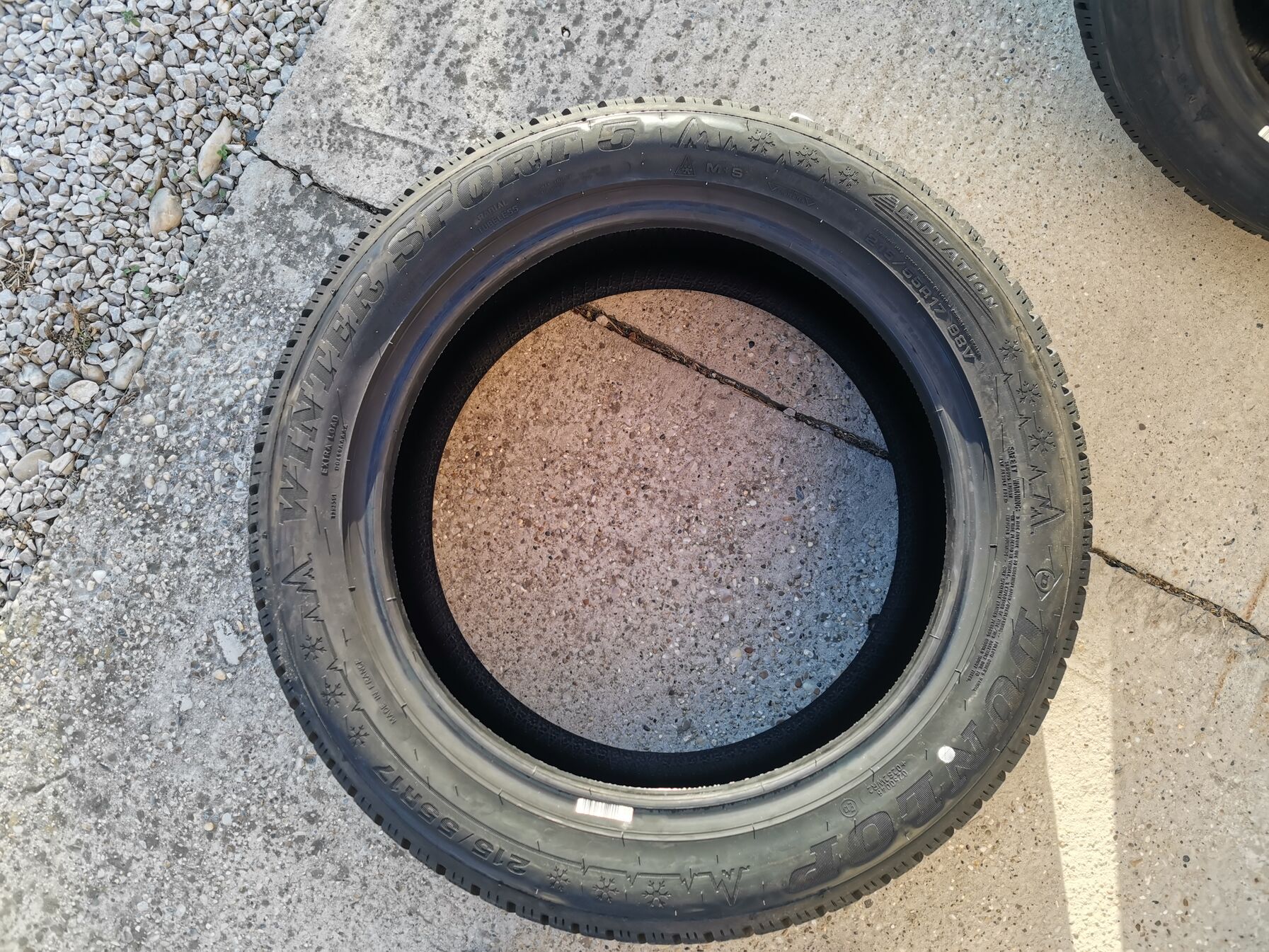

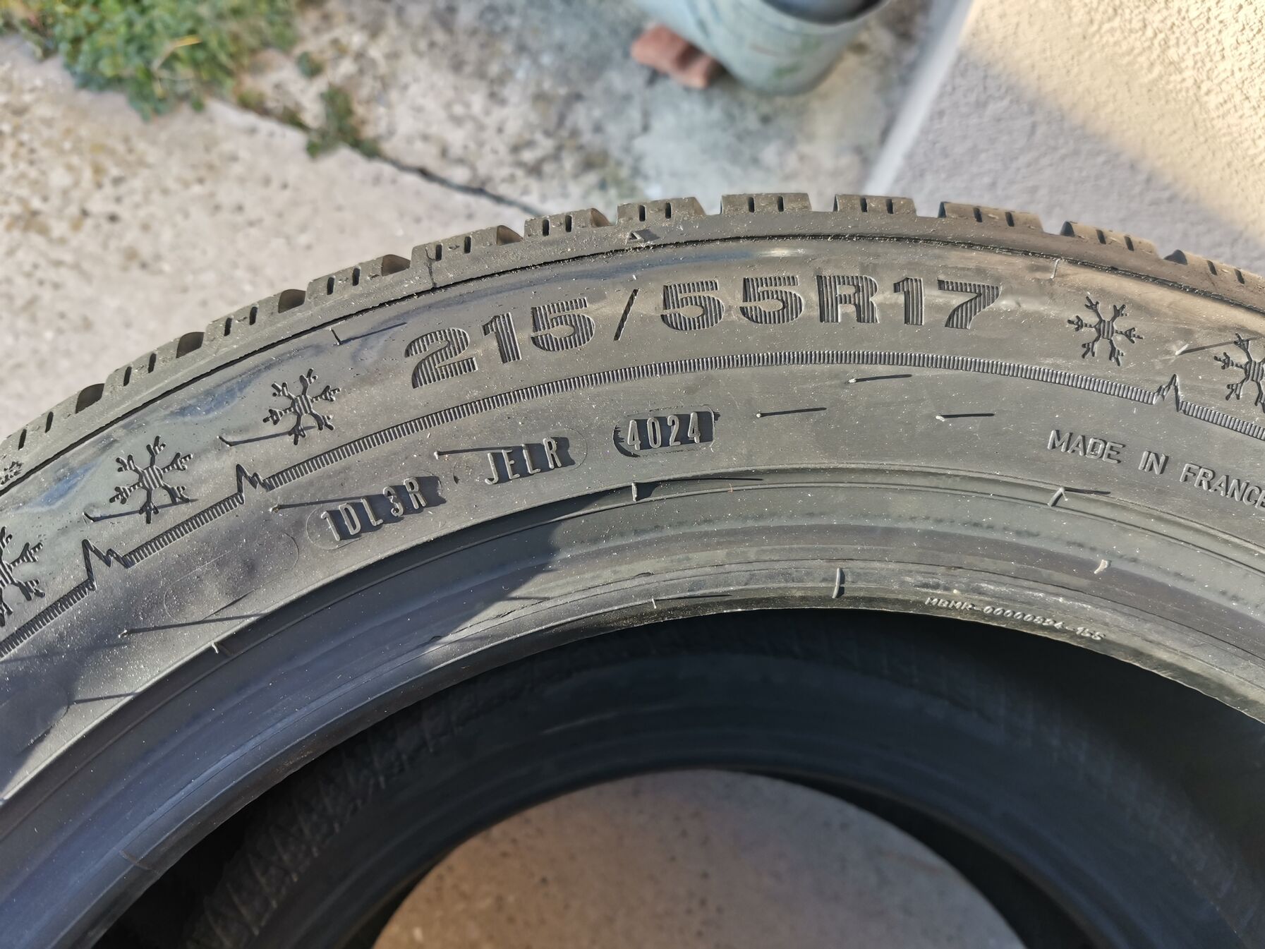

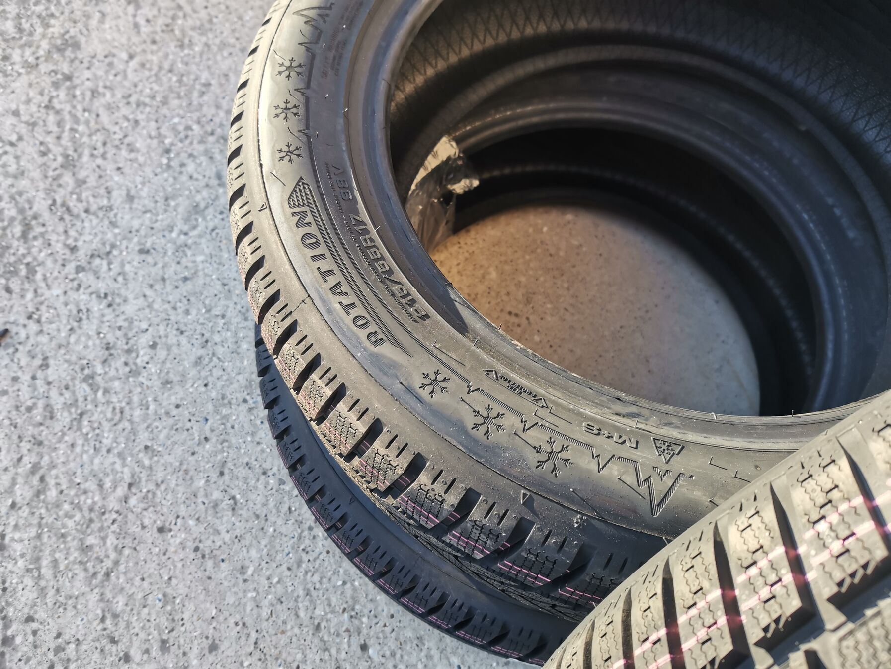

Na, végre megjött a futár!
Igaz az ígért 2-5 nap helyett 13 volt, de legalább friss 4024-es DOT - tal érkezett a Dunlop Winter sport 5.
Pénteken viszem felrakatni + futómű átnézés / állításra.
Volt már új gumim, de itt az oldalfal és a futófelület találkozásánál több helyen sima és fényes a felület. Ez normális?
[kép]
[kép]
[kép]
[kép] -
