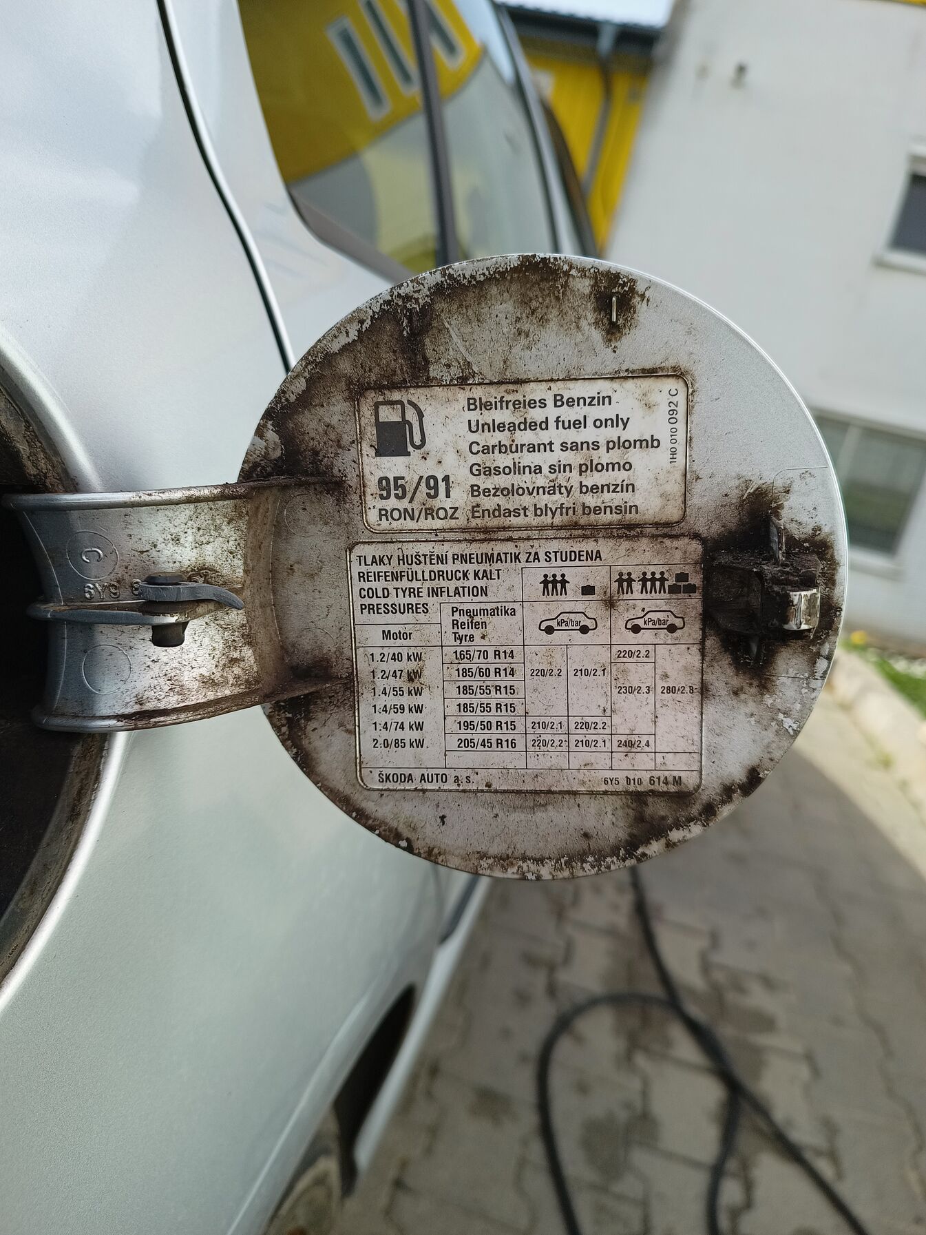

karlkani
#63838
A tankajtó matrica a szentírás, nem a wheelsize. (Utóbbi egy nagyon jó adatbázis, jelentheted ha hibát tapasztalsz.)
Sorrendben a javaslatom 185/55r15 vagy 195/50r15.
Szerk: Jobban megnézve a matricát, mindegyik motorváltozathoz külön adja meg a méretet. Ezen túl lehet lépni...

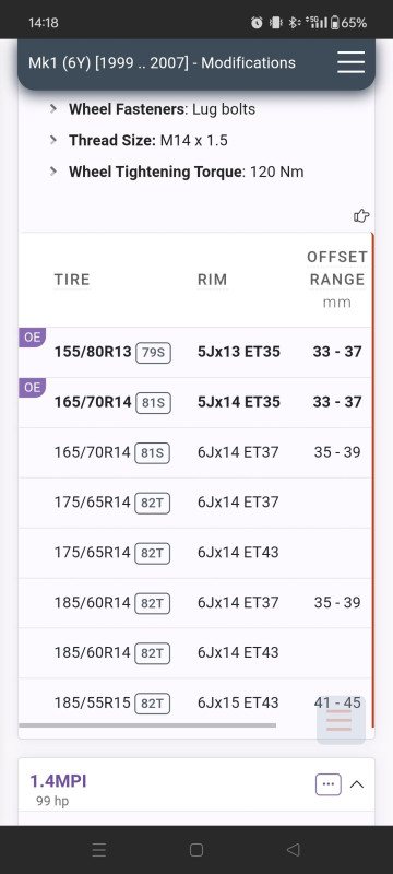

karlkani
Mint írtam az előző hozzászólásban a Wheel-Size.com szerint a gyári méret 155/80R13 79S, valamint 165/70R14 81S. Az első nem szerepel a tankajtó felső oldalán található matricán.
Nézegettem az Automax.hu-n, a 165/70 R14 (ehhez kellene 5" széles felni) és a 185/60 R14 a "régi", ellenben a 195/50 R15 már a második generációs.
Ugyanez van a BHPgumi-nál is ~2k-val olcsóbban. Mivel szerepel a matricán a 195/50 R15, gondolom műszakin sem kötnek bele. Érdemesebb lenne ezt választani?
185/60 R14 ET43 szintén ott van a Wheel-Size.com-on, 82T-s gumit ír, az BHPgumi-nál 22k/darab áron lenne.

Gumi vásárlás előtt állok. Az alany egy 2008-as (forgalmi szerint) BUD motorkódos Skoda Fabia (ezt a típust 2006-2007 között gyártották). Van egy nyári és egy téli szettem is, mindkettő acél felnin. A nyári 15" (5x100 6Jx15 ET43) 195/55 R15, a téli 14" (5x100 6Jx14 ET43) 185/60 R14, így vettem 2021-ben az autót. Jelenleg nagyon keveset használom a kocsit, négyévszakosat szeretnék, de nem tudom, melyik felni maradjon. A 14"-os nem gyári (ET37) méret, oldalanként 6 mm-rel beljebb van a felni. A 15"-os gyári, csak azt nem tudom, hogy az előző tulaj miért 195/55 R15 gumikat használta, hisz nem gyári/váltó méret. Wheel-Size.com szerint a gyári méret 155/80R13 79S, valamint 165/70R14 81S. Váltóméretek között nem látom a 195/50 R15-t. Két méret jöhet szóba, attól függően, melyik felni marad (185/60 R14 vagy 195/50 R15).
A matricán ezek vannak felsorolva.
A topikot olvasva az alábbi gumik ajánlottak:
Hankook Kinergy 4S2 H750
Nexen N'blue 4Season
Vredestein Quatrac (14" esetén Quatrac 5 van)Tanácsokat szívesen fogadok, szerintetek melyiket válasszam?
Végül pedig egy-két webshop, honnan érdemes rendelni?
Bocs, kicsit hosszúra sikerült
Előre is köszönöm!
