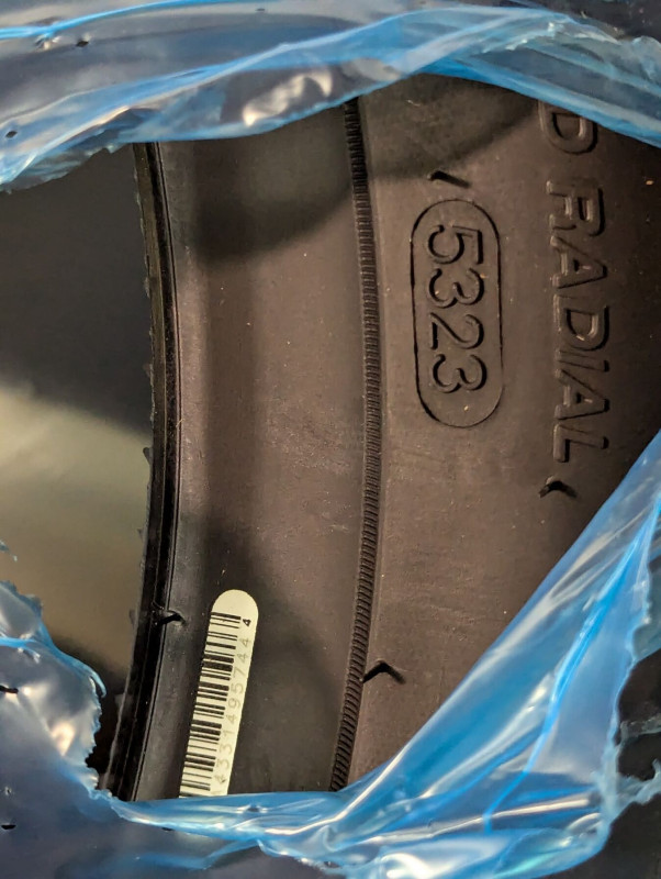

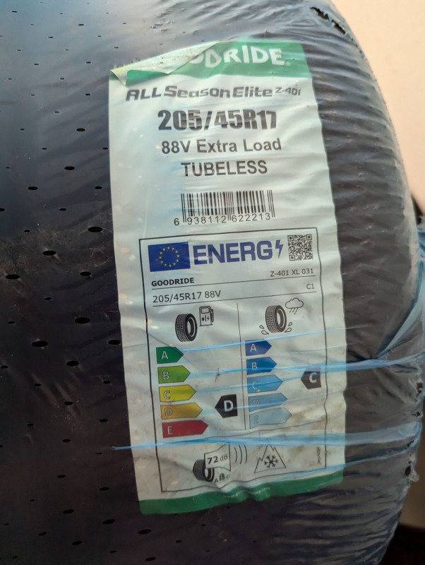

focvis
#63172
Ma, szerdán délben meghozta a GLS a pénteken este megrendelt gumikat. Feltételezem, csak hétfőn reggel dolgozták fel a rendelésemet. Maxigumi.hu, európai hálózat, minden országban más név alatt fut.
DOT: 5323
Büszke kínai.
(Goodride, Westlake egykutya)
