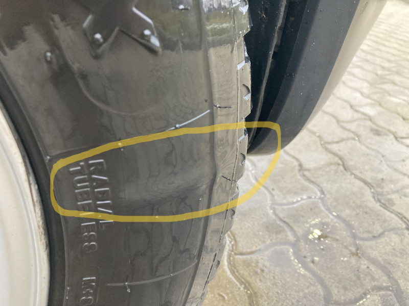

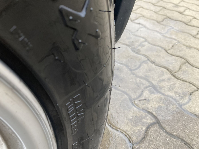

Észrevettem a minap egy puklit a jobb első gumin, amit tavaly augusztus közepén vettem, tehát kb 5-6 hónapos. Gondolom szálszakadás.
Az lenne a kérdésem, hogy van értelme garanciáztatni ilyen esetben, mi ennek a menete, valakinek van tapasztalata ilyen jelenséggel?
Mert ha azt mutatja a tendencia, hogy elhajtják az embert mondván, hogy biztos az én hibám akkor nem érdekel az egész. A gumin szemmel nem látok egyéb sérülést, repedést, szakadást és semmi durva kátyura sem emlékszem a közelmúltból, csak a szokásos magyar utak de ez nyilván nem szakvélemény sem tüzetes átvizsgálás.
Egy 35 ezer ft-os Gripmax AT gumi az alany egyébként, félig-meddig kíváncsiságból vettem ezt a típust, hogy mit tud, yokohama geolandart váltott. Kavicsos, földutakon szoktam használni de semmi durva terep, az autó se bírná (volvo xc90).

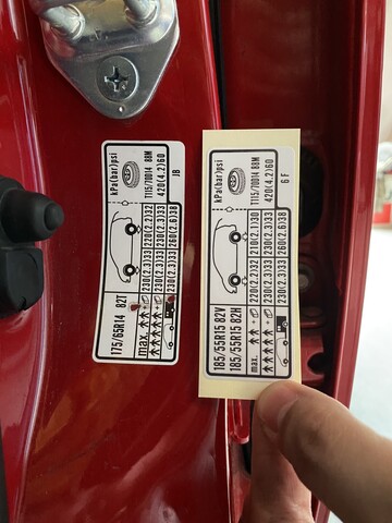

Első körben leszögezem nem néztem utána így az én hibám, hogy nem a gyári méretet vásroltam az autóhoz, de kérdésem, hogy kicseréltessem -e vagy el lesz ezzel is az autó (Citroen C2 1.4 2004)?
Jelenleg az autóval együtt vásárolt téli gumik mérete 185/60 R15.
Ezzel mentem már majdnem 10 ezer km -t.
Gondoltam balgán vásárolok ugyan ilyen méretű új szetett.
Most megnéztem és a gyári méret 185/55 R15.Lehet belőle gond?
Köszi előre is!
