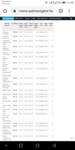

A összefoglaló táblázatban erősen ferdítenek több adattal és értékkel is. Nem jégen tesztelnek a feltüntettel ellentétben, hanem műgyantán. Mindkettő csúszik, mégis máshogy viselkednek.
A CC+ havon gyengébb, valamint ami tényleg a gyengéje az az erős aquaplaningolási hajlam kanyarban.

Nyáron voltam egy egésznapos vezetési tréningen Tökölön, műgyantán az összes nyári gumist levertem féktávban a CC-vel. Még az instruktor is nagyon meglepődött rajta. Persze hidegben biztos elvéreznék a téliekkel szemben, mint ahogy valós körülmények között ezt tapasztaltam is a Mátrában (CC vs TS850). A jó télivel határozottan rövidebb volt a fékút, sőt a kanyar stabilitás is magasan jobb volt havas körülmények között. A vonóerőről nem tudok nyilatkozni mert a CC 4wd-s autón van ami azért sokat segít induláskor a TS850 meg FWD-n.
Ami érdekes, hogy a technikai tréningen szárazon elkenték a számat köridőkben (az enyémen új CC a másik autón új Conti SC5 volt) de vízen megint ott voltam köridőben ahol a nyári.
Persze nem egyforma autókról beszélünk de viszonyítási alapnak megteszi.

Ilyen valódi jég teszt lenne jó, mai modern 4 évszakosokkal. És európaival nem amerikaival (ott még a jelentés is mást takar egy kicsit ha jól tudom).
Egyébként amit én látok a tesztekben hogy a Continental TS860 kegyetlenül jól sikerült, közel sem esik kell úgy melegebb időben mint néhány másik téli. Ha télire lenne szükségem (pl. ha járnék síelni ), biztos ilyet vennék az itthoni idő miatt. Az egyik sokszor linkelt tesztelő (aki mindig rövid ujjúban flangál, a -30-as téli tesztpályán is), simán be is rakta a 4 évszakosok mellé meggondolásra (annyira jó közepes hőfokon is).

Ismerem a videót. Ilyen kis sebességnél igen valóban lehet jelentősége. A lágyabb keverek jobban tud tapadni. A gond nagy sebességnél van ha ráfutsz egy jeges szakaszra, na ott annyira mindegy már minden
Voltál már egyébként igaz vastag megfagyott valódi tükör jégen? Ott annyira minimál a tapadás, hogy kiengeded a kuplungot és gáz nélkül csak pörög a kerék az alapjárati fordulaton

Nem érted amit mondok. Műgyantán valamiért extrém módon elvérzik a CC. Nagyon nem fekszik neki. De ha valós téli körülmények között tesztelik akkor már közel sincs olyan nagy hátránya a Michelin gumijának havon. Csak erre próbáltam rávilágítani, hogy ezért nem jó a műgyanta.
Valódi jégen meg annyira mindegy, hogy milyen gumi van fent. Ott csak a szöges segít.

A műgyanta a jeget/nagyon csúszós útviszonyokat hivatott szimulálni több-kevesebb sikerrel. Semmi meglepő nincs azon, hogy elvérzik rajta a 4 évszakos a télihez képest. Csak a CC klub egyből triggereli, ha valahol a gumijuk nem topszuper csúcsként végez egy tesztben.
Én nyáron voltam műgyantás teszten, mindenki nyári gumin volt, meg egy CC volt. Szintén nem meglepő módon ezek közül a CC-snek volt a legrövidebb fékútja és az maradt a legirányíthatóbb. -
