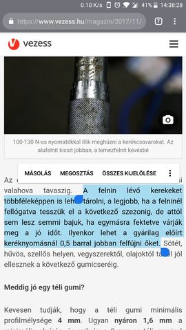

BaLee
szőröscica
#29312
Szerintem meg nagyon túl van ragozva. Ha az abroncsnak nem lesz semmi baja, ha hetekig, hónapokig az autó súlyát tartja, akkor attól sem, hogy egy fél szezont az oldalán feküdve tölti rajta esetleg 50-70kg-nyi súllyal...
szőröscica
Tibko8
#29311
Szvsz kicsit tul van mar ez gondolva. Tedd be egy szaraz, huvos helyre, ahol nem froccsen ra semmi folyadek es nem eri allandoan napfeny.
Elrakas elott mosd el, szedd ki a kavicsokat belole es kend at valami apoloval.
Semmi bajuk nem lesz, ha az oldalukon, egymason fekszenek tavaszig.
