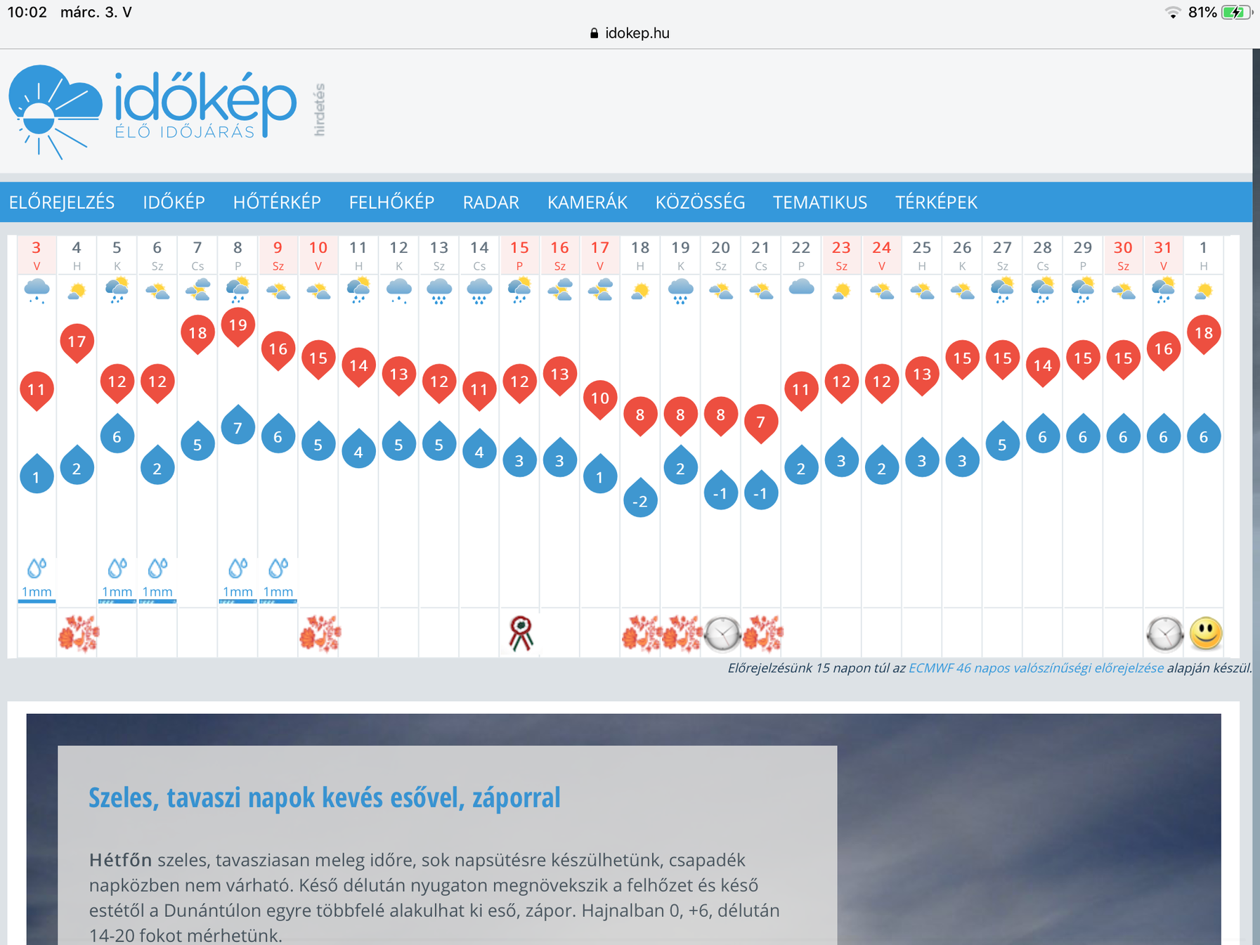

Nézem az időjárás-előrejelzéseket, és dilemmázom, hogy mikor lenne érdemes nyárira cserélni.
Ki hogy van ezzel?Két kocsi van a családban, az egyik minden nap főút reggel-este 8-8km, a másik kb naponta 100km-t fut változóan reggel, vagy este fóúton-sztrádán.

Ne azt nézd hányadik lett, hanem az egyéni preferenciáid szerint állítsd fel a sorrendet. Amúgy azt is lesd meg hogy abban amit linkeltél mi alapján állították fel a sorrendet (a különböző körülmények között mért leggyengébb eredményt vették alapul) és mindjárt megnyugodhatsz.
De havon se kell megijedni, gond nélkül haza jutsz vele kisebb-nagyobb hóban is. Mondjuk hegyi vidékre ahol többször havazik és tovább is marad meg a hó én se CC+-t választanék, bár oda valószínűleg nem is négyévszakost. -

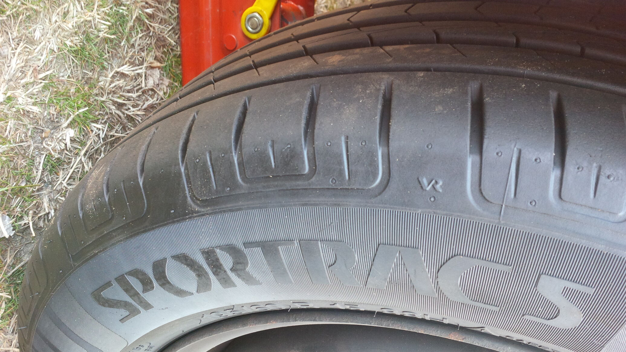

Üdv, szeretnék véleményt kérni az alábbi abroncsokról VW Polo Classichoz akarnék majd új gumikat, 14-es felnire az alábbiakat néztem ki, viszont nem akarnék annyira sokat költeni rá. Árban visszafele a következőek lennének:
A-s fékutasok:
- Falken Sincera SN-832 Ecorun 185/60 R14 82T
- Hankook Kinergy Eco2 K435 185/60 R14 82T
B-s fékutasok:
- Vredestein SporTrac 5 185/60 R14 82H
- Uniroyal RainExpert 3 185/60 R14 82T
- Hankook Kinergy Eco K425 185/60 R14 82T
- Matador MP47 Hectorra 3 185/60 R14 82H
- Nankang NA-1 185/60 R14 82HEsetleg van olyan amit kihagytam és megérné, most a Falken 13k afelett már nem igen akarnék nézelődni.
