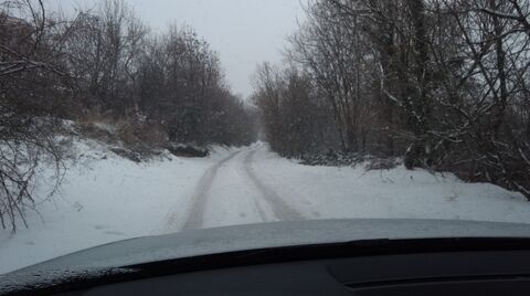

kisza25
Lehet még az autót is szokni kell, de egyre jobbnak tűnik a kleber hóban

Helyes, hadd jöjjenek a tapasztalatok.
Jégen voltál már? -
