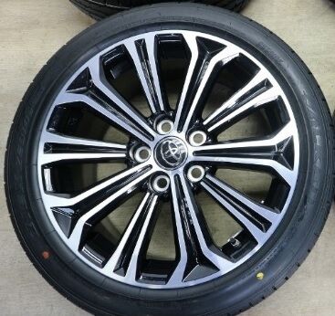

+1; annyi kitétellel, hogy az a gyári felni lehetőleg ne legyen szálcsiszolt / "bicolor" / "diamond cut".
Elrettentő példa: [kép] , ez egy 3 éves felni, magas futasteljesitmennyel, egész évben használt, feltehetően ritkán mosva.AEZ, Dezent, DOTZ - kb. középkategória, nothing special, de nem is kínai gagyi.

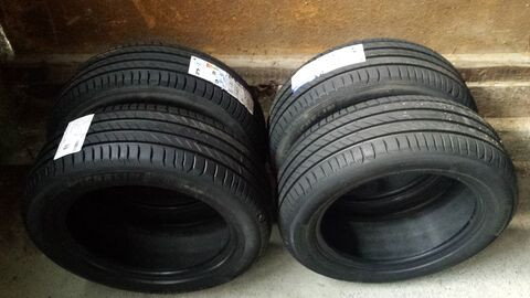

Normál PS4 volt nekem, az meglehetősen jó; azt mondják, a PS4S még jobb, valami egyedi, szinte manufaktúrális eljárással készítik. Feltételezem, hogy jobban kopik; de ha nem Te fizeted...
A mostani autómon Primacy 4 van; összességében ez a valaha volt legjobb gumim. Persze ez túragumi, nem sport; viszont amennyivel a 2 tonnát be merem dobni a kanyarba, ott még bőven tapad.

Pilot Sport 4 S-sel van vkinek tapasztalata? Most Pilot Sport 3 van fent, és nincs 1 éves, de nem az igazi semmilyen szempontból. 235/35 R19 méretben kellene.

Úúúú, egy időben rá voltam kattanva, de végül is nem cseréltem le Jazz-t.

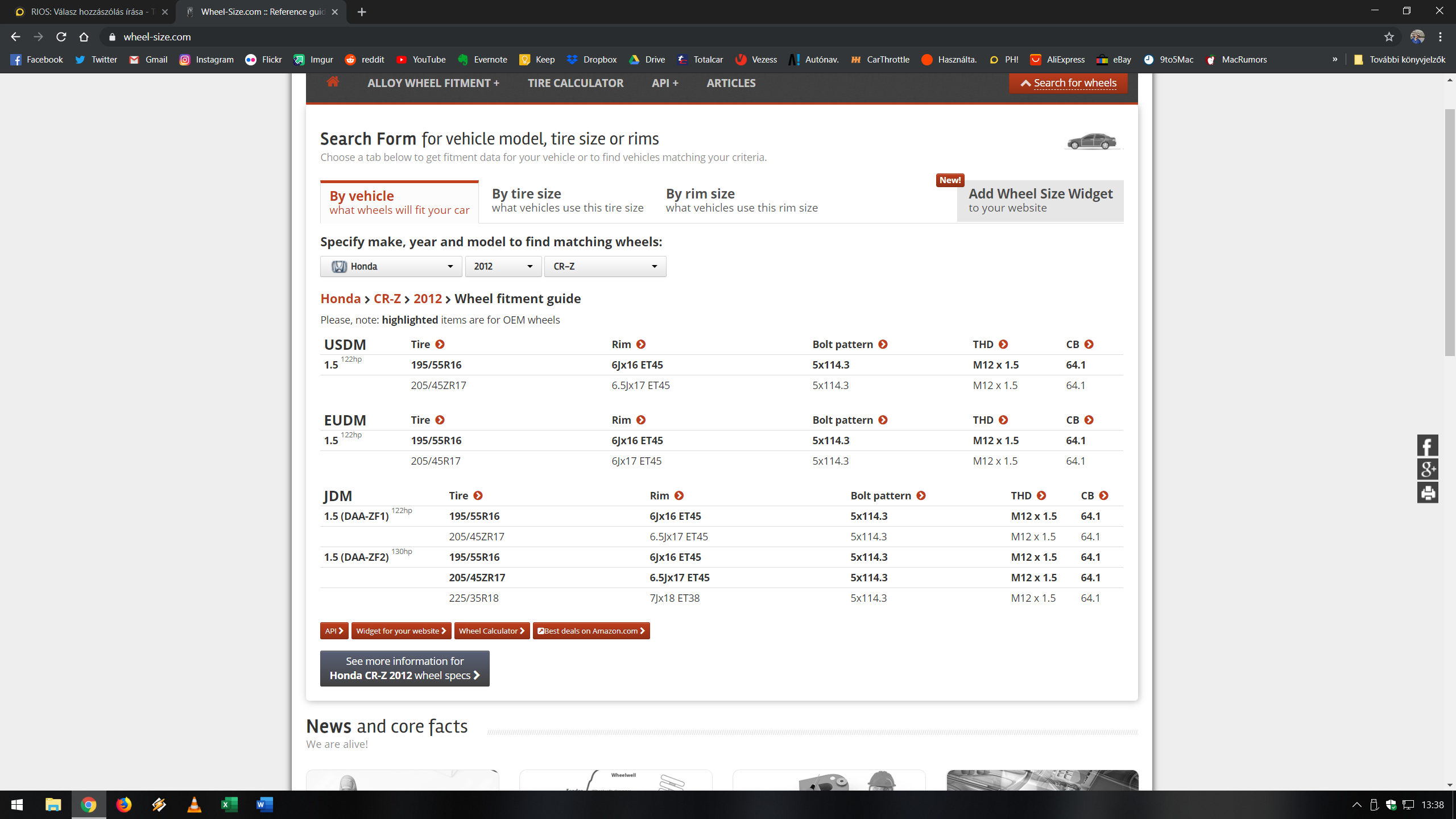

Úgy nézem, 205/45-17 a gyári mérete, és elvileg fel is teheted a 215-öst, mert csak 1% a különbség. Annyi csak, hogy ha nem szerepel az autó típusengedélyében (vagy kezelési útmutatójában), akkor a biztosító nem nagyon fogja díjazni egy esetleges balesetkor.
Viszont remélem, nem csak arra az egyre akarsz 215-öst rakni, mert az egyáltalán nem lesz jó.

A felnire felmehet, de milyen autóról van szó és mi a gyári gumimérete?

6.5j ET45 x17 felnire rámegy a 215/45/r17 gumi? Okoz bármiféle hátrányt, hogy picit szélesebb, mint kéne?

Összkerekes, de nem állandóan, csak akkor kapcsolja a hátsó kerekeket, ha érzékeli, hogy az elsők kipörögnének.

Még új vagyok a témában és egy kis segítséget szeretnék kérni. Opel Corsa E járműre szeretnék alufelnit. Találtam egy képet, amin az "áhított" darab található, de nem tudom, hogyan kellene értelmesen rákeresni. Mivel a kép hivatalos gyári fotó, még az is megeshet, hogy valami eredeti Opel felniről lenne szó?
Ha tudtok ebben tippet, ötletet adni, előre is köszönöm szépen.
És persze a kép, amilyen felnit keresek: Felni
