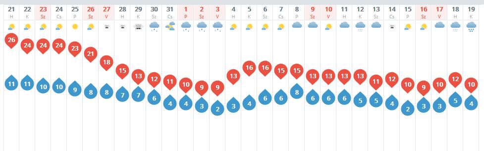

November első hétvégéjén valamikor, mert nem tudom meggyőzni apumat, hogy Ausztriában télies útviszonyok esetén kötelező csak a téli gumi, neki csak a két dátum a fontos (nov. 1. és ápr. 15.).
Bár ha lehet hinni az Időképnek, akkor addigra már kellhet is.
