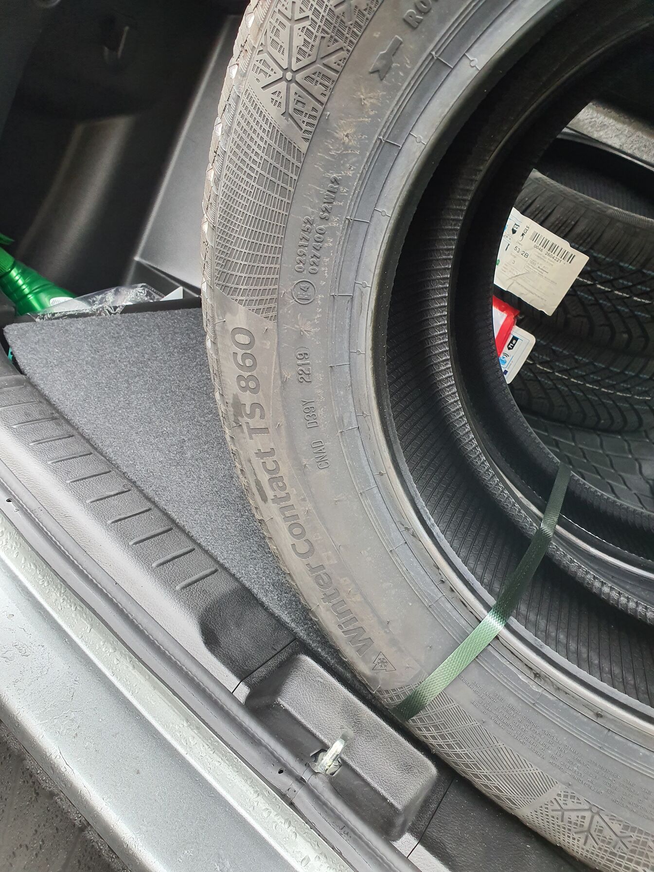

Megérkezett nekem is a Continental WinterContact TS860 205/55 R16 91T a gumidot-tól. Pénteken rendeltem, kedden hívott a futár, de nem tudtam aznap átvenni. Ma szerdán vettem át a postán (kértem, hogy adja le és majd ott átveszem).
Minden rendben volt, azt kaptam amit rendeltem. DOT 2619
Részemről így ajánlott teljes mértékben a weboldal! -
