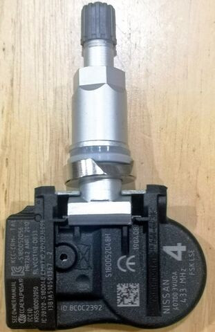

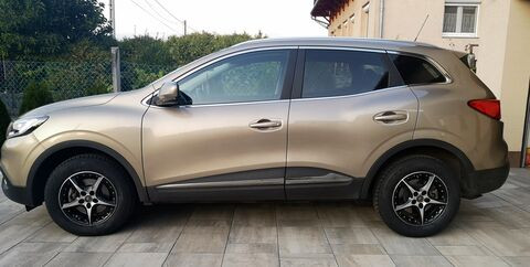

Múlt héten jött meg Kadjarhoz ez a TPMS szett, az aliról:
Az autó resetelés és néhány km után szépen felismerte, nem kellet programozni.
A szerelők viszont megszenvedtek vele, a felnin belül (nem gyár Renult felni) nem úgy feküdt fel, és picit feszült. Az elsőt ezért kétszer kellett szerelni.
Azt mondták, jobb lett volna gumiházasat venni.kb. 50 km-t már ment eddgi nincs vele gond.
Használt Aluett 16-os felnivel, NEXEN WINGUARD SNOW G WH2 215/65R16 98 H gumival, TPMS, összszerlve 155-ben megállt a szett.
A legolcsób ajánlat is kb ennyi volt, TPMS nélkül, lemez felnin. A Renault közle 1000 eurot kérne hasonlóért.

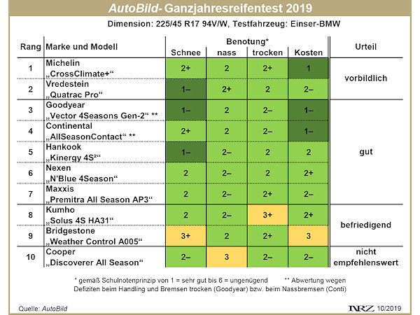

FireFox1996
#35017
Nem érdekel a pontozás, a mért eredmények a mérvadók.
Lehet hogy 10 cm féktáv különbség 50 méteres féktávon és 1 ponttal kevesebbet adnak.
Vagy a kanyarodásai sebesség 74km/h helyett 71km/h és 1 ponttal kevesebbet kap. -
Sanyi.mTs
Jó minőségű 4 évszakos gumit akarok venni 225/45 R17 méretben. Érdemes a Michelin CrossClimate + (kb 36k/db) alá adni? kicsit fáj az ára, de tudom, hogy a minőséget meg kell fizetni.
Évi kb 5-6 ezer km-t megyünk. -
