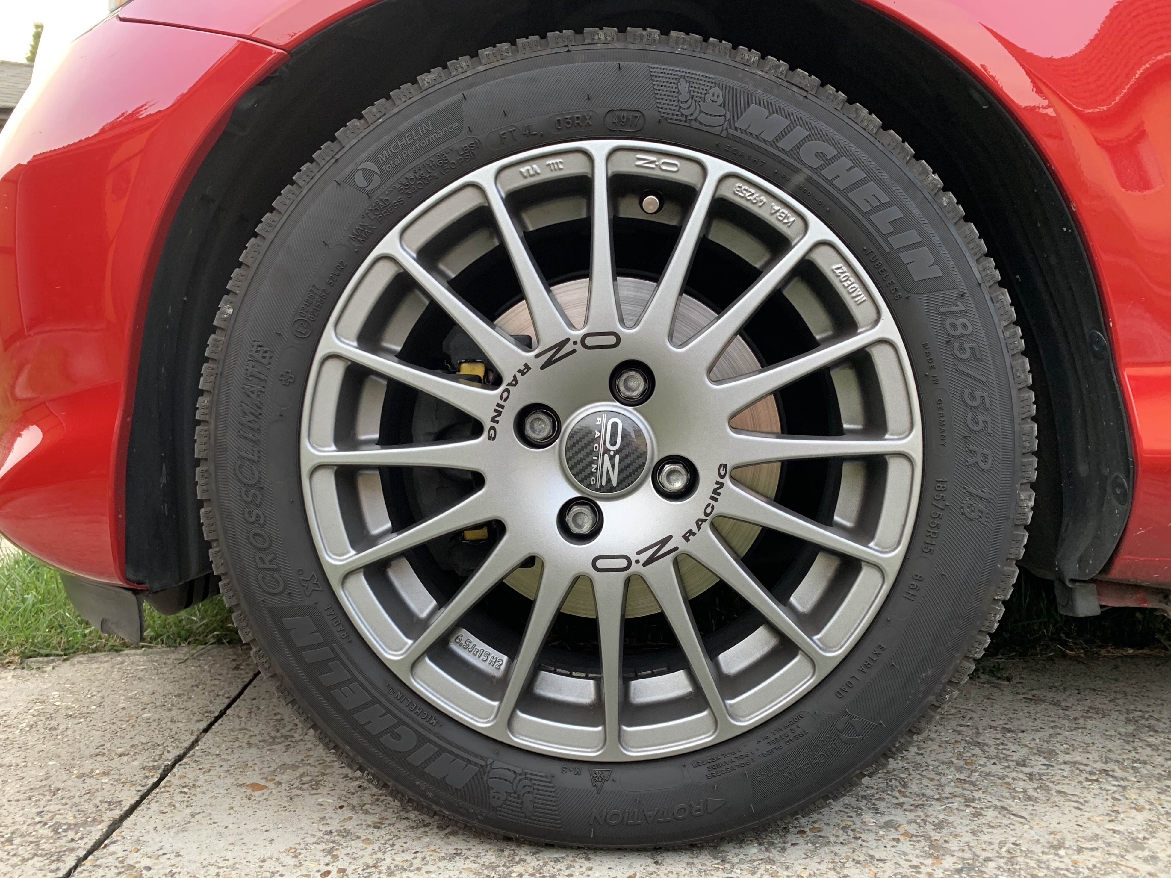

Mondjuk nálam pont fordítva volt, de jól példázza, hogy igenis számít a rugózatlan tömeg.
Én is nagyobb méretre váltottam a Jazzen, habár csak kisebb mértékben, 14-ről 15-ösre (175/65R14 -> 185/55R15), de a kisebb kerekek 10 kg-ok voltak egyenként, az újak meg csak 8,3. A kisebb oldalfal ellenére a komfort egyáltalán nem lett rosszabb, és gyorsulásban is érezhetően pozitív változást hozott. Most már közel olyan, mint acélfelnikkel.
iceQ! esetében viszont kicsi az esély, hogy csökkenjen a tömeg, ahhoz túl nagy a lépték, szerintem borítékolható, hogy kényelmetlenebb lesz. Kivéve, ha OZ Ultraleggerát vesz, vagy valami hasonlót. Bár a gumi oldalfala akkor is alacsonyabb lesz, ami nagyobb kanyarstabilitást jelent ugyan, de komfort szempontjából megint csak nem előnyös.

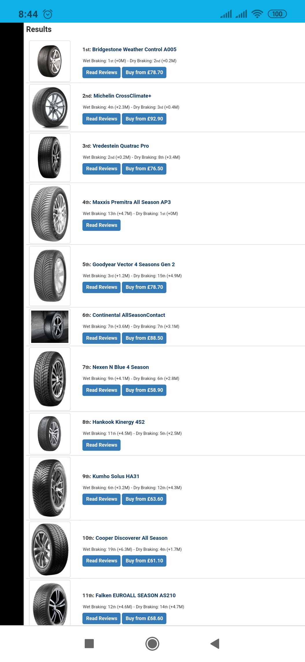

Száraz fékútban a legjobb, 2,8 méterrel megelőzve a Nexen-t
Nedves fékútban a 9., Nexen 7. 0,6m különbséggel.
Havas fékútban 8., Nexen 7. 0,6 méter különbséggel.Ha a kopást és az árát nem néznék, szerintem jobb lenne összesítve a Maxxis.
Árakat tekintve CC+ 50k/db, Nexen 33k, Maxxis csak februártól érhető el Németországban, valószínű 30k körül fog mozogni.

Hóban kb. CC, vizes tulajdonságaiban futottak még kategória. Hóban sem nagy ász a jellege miatt. Én inkább a vizes, havas tulajdonságokra mennék rá, mert ez a tél is indokolja, mégha nincs is tökig erő hó. Vizes, iszapos szuszpenzió annál több. Ezeken még a legjobbak sem remekelnek, pláne a hátsó sor.
Ha viszont inkább hosszabb távon és száraz körülmények között használod a gépet, lehet megértem, de akkor inkább már egy CC+..
