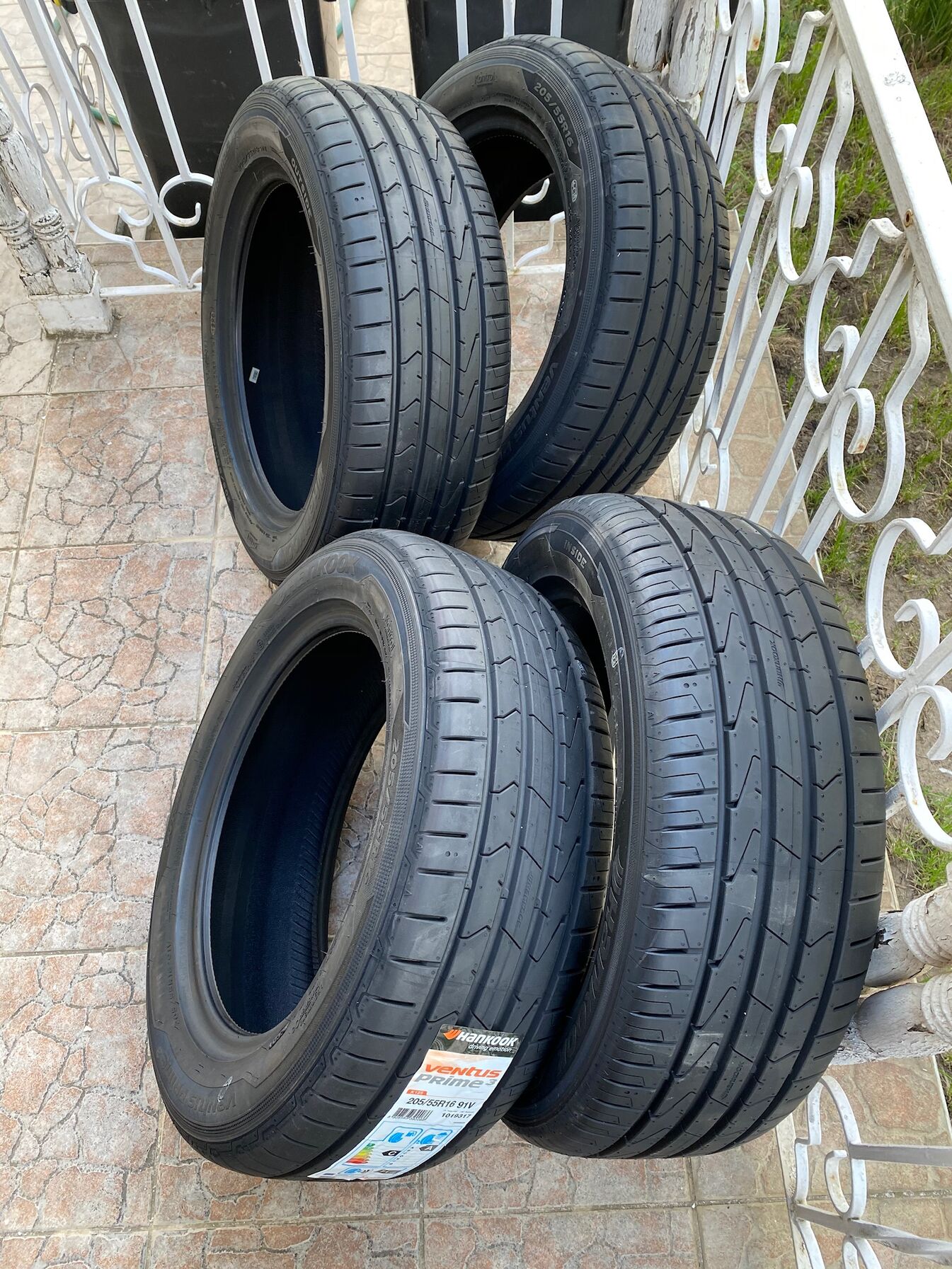

Hankook Ventus Prime 3 205/55 R16 mellett döntöttem. Mennyire fontos, hogy DOT 2020-as legyen és ne 2019. Érdemes felárat fizetni emiatt? Köszi! -

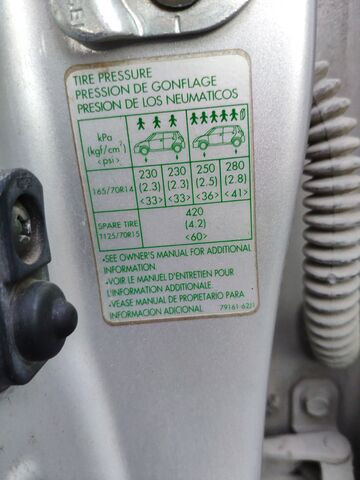

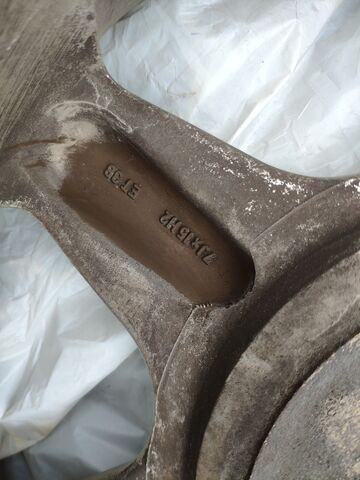

Segítséget szeretnék kérni:) nagyon kezdő vagyok a témában..
Van nekem egy 2005 Suzuki Swift autóm és ideje a nyári papucsokat lecserélni egy újra..
A gyári adat szerint 165/70R14 kellene, viszont az alufelni ami volt hozzá az 7Jx15H2 ET38. Valamint a rajta lévő gumi adatai: 185/60R15 84H.
Nekem ezek nem sokat mondanak.
Új felniket nem biztos hogy vennék, így mi lenne az ajánlott nyári gumi ezekkel az adatokkal? A fenti 185/60R15 84H gumi paraméterek megfelelőek? Érdemesebb lenne mást keresni?
