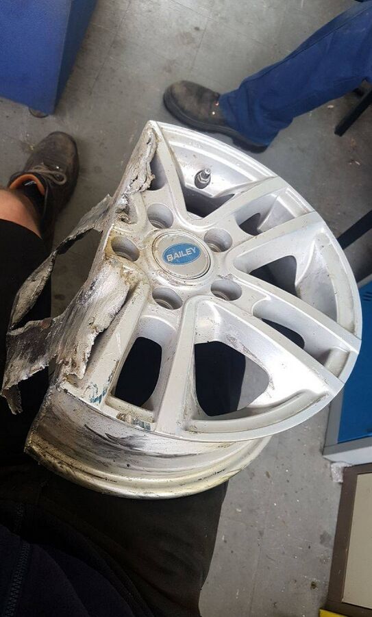

Bezony, mert az ergya eldeformálódott acél csavarok szépen eldeformálják/megsértik a szép alufelnit is...
Ezért szoktuk cserélni a felnivel a csavarokat/anyákat is, ugyebár attól függ hogy tőcsavaros a történet avagy nem.
+1 nyomatékkulcsot tessék használni a felrakásnál, nem légkulccsal tépjük meg grizliből az alufelni csavarjait, hanem nyomatékra húzzuk, mert 1. defektnél ember nem lesz aki leszedi 2. szétdarálja az acélcsavar a könnyűfém keréktárcsa csavarfuratait.Nem gumissal nézetjük, hanem felnissel vagy nem tudom hogyan mondjam, olyan helyre vidd ahol görgőznek is, beteszik a görgőző gépbe és az okos számítógép megmondja h érdemes e szenvedni vele vagy kuka. Így világosabb?

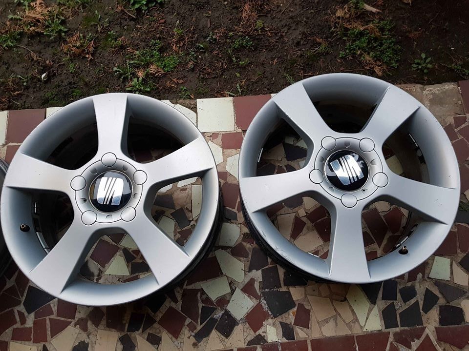

Képről OK.
A súlyokkal ne foglalkozz.
(Ha gyári, akkor jó lesz a csavar is.) -

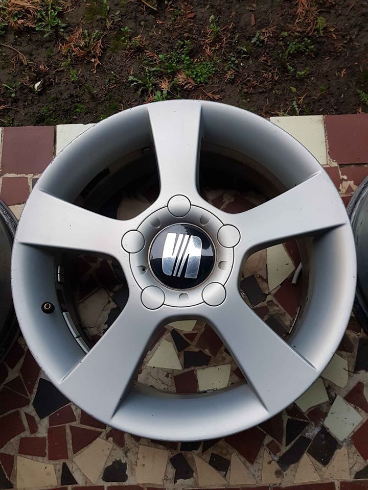

Találtam helyben alu felnit [kép1][kép2] [kép3] [kép4].
Szerintetek így képről vállalható? Nincs kicsit sok súly a felniken?
Ha vállalható, megbeszélem, hogy gumisnál találkozzunk, és nézzen rá; mert 5-10k/db a görgőzés, azt már megérdeklődtem.feka007:
