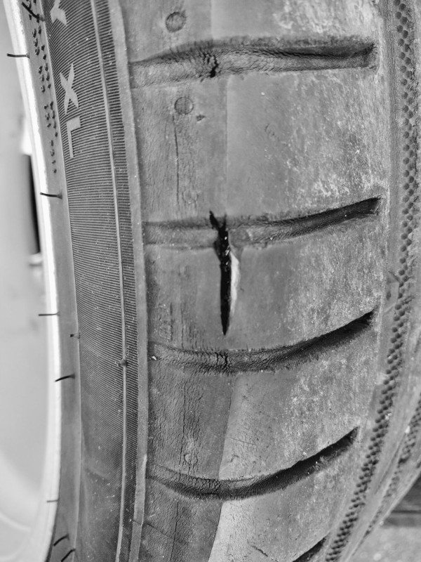

Nó offenz, de egy szett, 3+ éves gumi miatt, amit ki tudja, miként használt a doktorÚr, leírni egy komplett márkát érdekes logikai lépés...
Nokian Wetproof szett volt az előző autómon, 2020 nyarától használtam 4 évig, szerintem a legjobb, ha nem a legjobb volt az eddig használt gumik közül.@többek: Köszi a kompresszorral kapcsolatos gondolatokat.
- A Xiaomi nem győzőtt meg, inkább tűnik játéknak. Plusz az sem előny, hogy aksis, kerülöm a töltést igénylő tamagocsikat.
- A defektjavítós készletekkel nem vacakolnék, nem is értem. (A mankókerék helyett is inkább hurcibálom a évszakkal ellentétes kerékszett egy darabját.)Szóval jó lett volna, de ha nincs tapasztalat, hát nincs tapasztlat.
A Momo néven márkázott gumikat is ők gyártják, tudtommal az még egy egy lépcső lefelé.
#62850 No.01 : Gondolod, hogy azóta jobbak lettek? Erősen szkeptikus vagyok ezt illetően, látva, hogy kb. minden ócskább / kevésbe tartós lett az utóbbi időben. (pl. autók)
Ezek a gumik a fotón szereplő állapotukban 3-3,5 évesek voltak.
tasiadam
#62844
Erre #62836 a hsz-re vonatkozik a kérdésed?
7,5 éves sztori.
2017. januárjában használtam vásárolt, ideiglenes autónak szánt Saab 9-3-on voltak, 2013-2014-es gyártású 235/40R18 Nokian zLine gumik, azaz 3-3,5 évesek. (Magyar autó, valóban egy idősebb orvostól vásároltam egy Mercedes márkakereskedésen keresztül.)
Mind a 4 így nézett ki, a vállrészen kívül-belül repedések, a fémszál látszott a résen. 1 vagy 2 szálszakadt is volt (már).
Ezek után nálam a Nokian kuka kategória, ugyanakkor a Marso-nál pozitívan bírálták el a garanciális igényem, amiért piros pontot érdemelnek.

Ugyanaz a DOT mind a 4 gumin?
Nem egy top kategória, de a minőségbiztosítás (elvileg) Hankook színvonalú.
Nálam Nokian esett szét hasonló helyeken, ennél sokkal csúnyábban. -

Mintha kezdene levalni a futofelulet. Garis meg a gumi?
No.01
Tothgera30
#62832
Laufenn? Barmire
Viccet felreteve en nem latom mit is kellene nezni... Amig a szovet nincs kint es nem ereszt addig veszesen nagy baj nem lehet.
Ma reggel vettem észre. Olyan mintha a ragasztás mentén elengedett volna. A többin nem vettem észre ilyen "hibát". Nem mély, olyan 1-1,5mm lehet. Ez mire utalhat?

Most akkor??...
(Ma újracentríroztattam, ott is össze-vissza voltak a súlyok, de miközben forgatták a gumit oldalról látszódott, hogy nem volt egyenletes a felülete.) Ezt azért csináltattam, mert 100 km/h felett elkezdett remegni a kocsi, most már sokkal-sokkal jobb, de még mindig nem tökéletes és gondolom ez a gumi miatt lehet.
