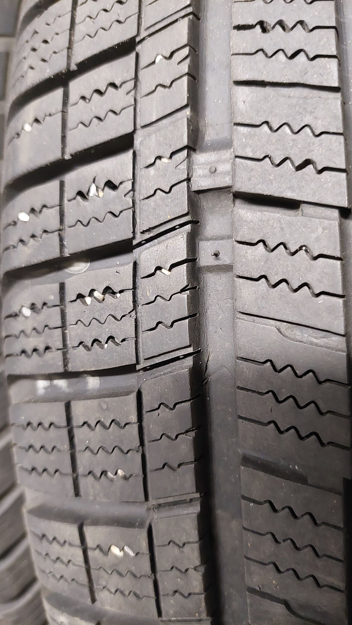

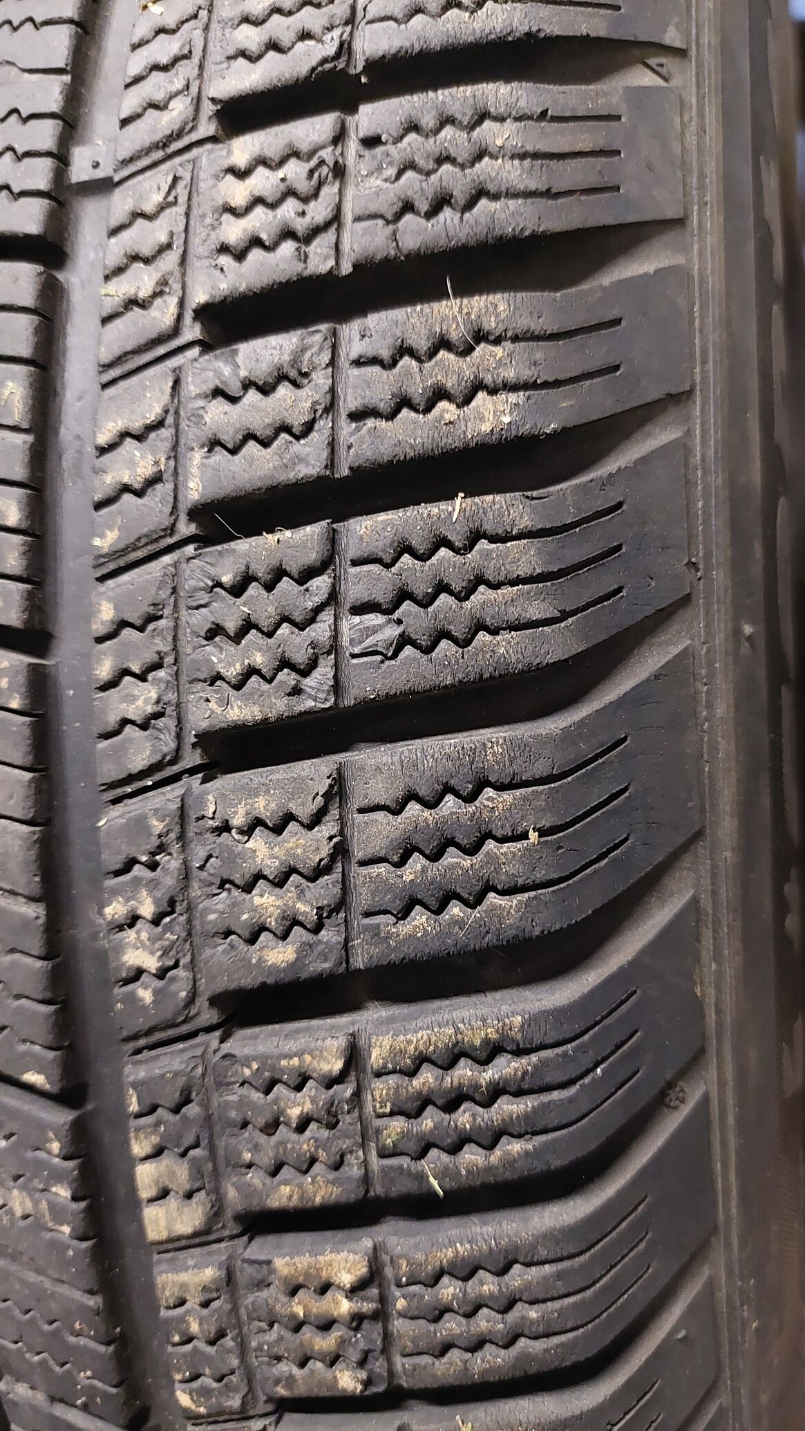

Hát igen, ha a téli/nyári ból akár csak az egyik is max 4 evet birja repedezes kemenyedes, csuszossa valas nelkul akkor igazabol nem vagyok elörébb, főleg ha még a szamomra fontosabb tulajdonsagai is elmaradnak alapbol a 4S töl...
Hankook icept evo 2 röl van tapasztalatom. DOT0215 öt csereltem 2022. nov.ben. elegge repedezett volt a mintaja. 7 evet hagytam fent.link, link. (215/60 r16 vitara). Profilmelyseg sztem még böven megvolt, 25 ezer lehetett benne. Az olcsobb akkor eddig sem birja valoszinu, habar nemtudom anno erre a gumira irtak.

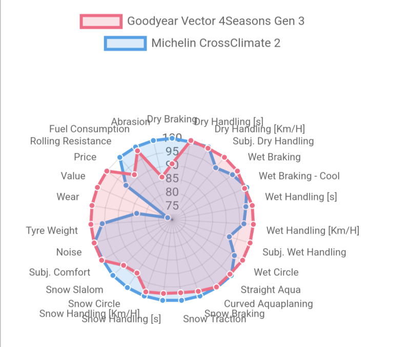

GY-okkal lenyomtam sok telet, remek gumik. Nyáron elmegy, de a CC2 határozottan jobb nyáron/szárazon.
Azt mondanám télinek GY, egész évre CC2... De most télire (október elejétől május elejéig) CC2-őt vettem, mert letaposott hó kevesebbet van mint száraz út.rasotamas: CC2 vagy Quatrac 91esben. Én 96-92 váltottam nyárinál, komfortosabb, könnyebb érezhetően (P3-P4). Igaz, a CC2 is 92, de hiába egy collall kisebb, mégsem komfortosabb mint a nyári 17es, de a 96/XL picit feszesebb, nehezebb lenne belőle.
Teszem hozzá sokan észre sem veszik.
Elsősorban az autoguminet.hu-t nézem, itt 31300-ért találtam GY Gen3-mat, de 95T és XL-es
CC2 95V és 91H egyaránt 35ezer
Nem látoma GY-hez képest a nagy árkülönbséget, de ez nem XL legalább. Azok kemények nem? Vagy ha más üzlet ahol lenne mondjuk 91H akkor melyik bolt ajánlott még?Conti AllSeasonContact 95H 32,5k, 91H 29,6k
Pirelli SF2 95V 29k
Vredi Quatrac 95T és 91V egyaránt kb 27k, 91H 25k, 91T 24k
Hankook 4S2 H750 91V 26k, 91H 24kAkkor ha 91H az ajánlott eleve melyiket nézzem? Gond nincs a 95V-ből sem, meg az XL-ből sem, de nem lesz nagyon kemény, rugózatlan?
Te melyiket vennéd, értékes szállítmány (asszony, sulimenet, ovimenet), nem 10-20 ezer dönt, inkább legyen jó ÉS tartós is. -

GY kicsit jobb letaposott havon és vizen.
CC2 kicsit jobb száraz fékezésben.Dönts neked mi fontosabb. Én száraz úton megyek lendületesebben.

CC2 nem tud annyival többet mint amennyivel drágább.
Arra figyelj, hogy a GY-ből a Gen3-at rendeld, a Gen2 az gyengébb sokkal!

Nem alternatívája a CC2-nek, sokkal gyengébb.
GY, Vredi, esetleg Hankook H750, Nexen 4S 2.rasotamas: [https://www.tyrereviews.com/Article/2023-All-Season-Tyre-35-Set-Shootout.htm]
Zsombe: Akkor meg főleg nem értem.
Winterhawk4et nem, de 3at használtam, 2-3évesen csúszkált rendesen, rühelltük. Nem tudom mennyivel lett jobb, de pénzt nem adnék érte
User reviewok szerintem nem hasznosak, főleg itthon. Csak istenítés és csak fikázás van, közzes vagy objektív vélemény nincs. Sőt, sokszor amíg megvan istenítik, mikor eladták, fikázzák. Plusz sokéves gumi helyett bármi jónak tűnik - de hogy 2-3 évesen radikálisan csökken egyes abroncsok teljesítménye, az sajna ritkán derül ki ezekből!
És inkább adok olyanok véleményére akik évente 1-2* tucatnyi gumit mérnek(!) össze. Kivéve autonavigator téligumi tesztjei, amik kicsit sem kolerálnak más tesztekkel.
Plusz a teszteket sem csont nélkül kell nézni, pl az értékelés nem szokott érdekelni (kisautó méretben kopásnak 20% súlyozás?) - hanem mi mire van hangolva, mi hol teljesít jól.Meg ugye egy teszt, nem teszt!
Erre remek a TyreReviews összehasonlítója (ahol a részeredményeket is érdemes megnézni!) adott gumik alatt: [CC2 vs V4Sg3]
Kiindulásnak(!) remek, meg lehet aztán nézni a szükséges méretek környékén részletesen!

Én meg 1 éve Toyo Celsius AS2-t vettem, eddig elégedett vagyok vele.
A keményedés ellen jó a folyamatos használat(4évszakos), mert nincs eltéve fél évekre a futófelület.
Az 5 éves Nexen sem volt érezhetően kikeményedve, de nem tetszett. 4-4,5mm-es mintázat volt még rajta, de már láthatóak voltak azok a szokásos repedések. Vagy 75k km kíméletes használat után.

Goodyear Vector 4S Gen3

Én nem harapom le a fejed, csak unom hogy linkelgetem a tesztekben sereghajtó, te meg folymatosan ajánlgatod.
Miért ajánlod, amikor az árában van több jobb gumi is?
Elhiszem hogy nem használtál jobbat és elégedett vagy vele.
De a tények makacs dolgok.
Pár Yokohama és Toyo gumit preferáló mindig akad aki reklámozza a közép/felső árkategóriában a... nem az ársávnak megfelelő teljesítményű gumit. Csak úgy, tesztek nélkül, mert a tesztekben elért eredményekkel már nem nagyon kellene senkinek. Ugyanezt eljátszák a másod és harmadvonalas márkákkal, mert az Michelin/Conti/egyéb leszármazott! Ja, csak a végeredmény néhanjó, sokszor meg olyan gyenge egyes részeken, hogy kerülendő. (Sava, Kormoran, Barum egyes termékei is).2023 Tyre Tests
21st: 2023 All Season Tyre 35 Set Shootout (225/45 R17)
2020 Tyre Tests
23rd: 2020 All Season Tyre Market Overview - 32 Tyre Braking Test (205/55 R16)
2019 Tyre Tests
15th: 2019 All Season Tyre Performance Overview (225/45 R17)A Vitarára CC2, GY V4S gen3, Turanza AllSeason6-ot javasolnám elsősorban.
