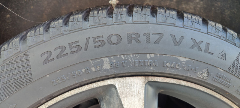

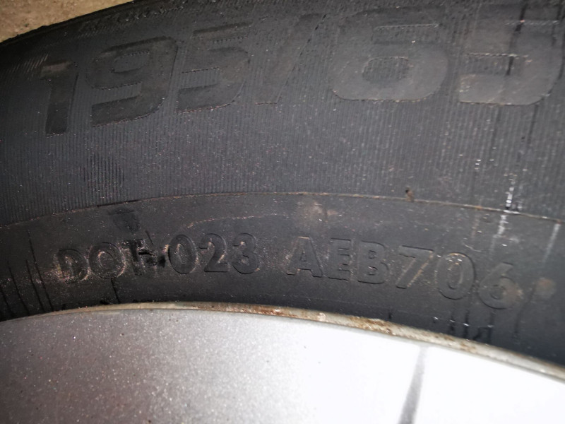

Na ez igen ropogós, 4923 szóval kb másfél hónapos.
Nem tudom van- létjogosultsága, eredményes lehet-e itt bekérdezni, de megteszem
Van valakinek esetleg 225/50 R17 gumiszettje (akár 5x112 felnivel együtt, az lenne a legjobb) amit rápróbálhatnék valamikor (talán ideálisan a nyárigumi felszerelés környékén) a kocsimra? Vagy akár kuka-közeli állapotú amit közel ingyen el lehetne hozni, pl most kerül le a szezon végén utoljára?
Felnivel azért lenne jobb mert akkor nem kell átszerelési díjat fizetni.
Hogy most egy körre, egy napra, vagy hogy azt megbeszéljük. -

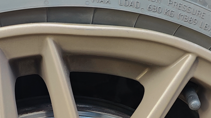

Igen, a belső oldalon nézd meg.

A másik oldalán nézd meg a guminak, ott kell lennie.

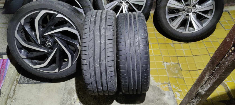

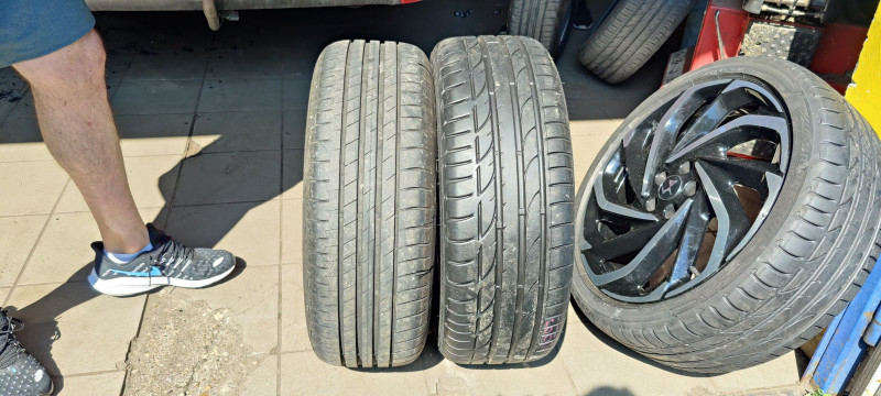

Brumi˘
#60711

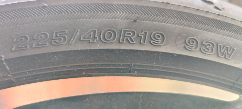

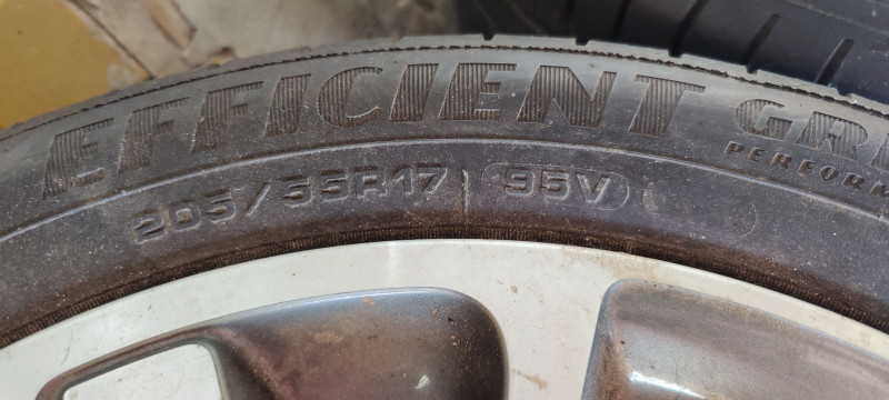

Elírtam a hozzászólásban, jó a táblázatos adat, több autóm van, így mindnél tudni kell, melyikhez mit mikor vettem, mikor tettem fel, milyen km óra állásnál volt, stb stb, jellemzően mindről csinálok fotót is, szóval nagyjából tisztában vagyok, csak már a sok gumiméretnél máshol járt az agyam, és máshol a kezem, de a táblázat jól van kitöltve.
Gyári méretű gumi- felni:
fent lévő téli szett:
19-es nyári szett:
Viszont a két kerék egymás mellé állítva kb 2.5 centi eltérést mutat. Ez az, amit nem értek. -
Megvan a Quatrac. Made in Hungary.
A gyártás idejét viszont ez alapján nem sikerült megállapítani:
MM
Ha jól számolok:
205/55 R17 átmérő: 17*2,51+20,5*0,55*2= 65,22 cm
225/45 R18 átmérő: 18*2,51+22,5*0,45*2= 65,43 cm (váltóméret)
225/40 R19 átmérő: 19*2,51+22,5*0,4*2= 65,69 cm (váltóméret)
225/45 R19 átmérő: 19*2,51+22,5*0,45*2= 67,94 cmSzóval a 225/40 R19, vagy 225/45 R18 a te váltóméreted, ami ha nem is 6, de 5 mm.
225/45 R19 viszont 2,7 cm eltérés...

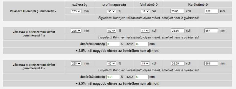

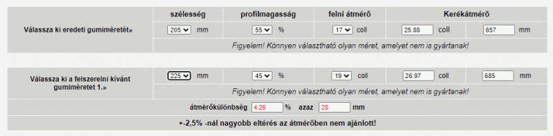

Én ezt használom sok sok éve. [link] Viszont van egy kis furcsaság, a 205/55R17-ről cseréltem 225/45R19-re, ami az oldal (meg sok másik alapján is) összesen 6mm átmérőkülönbség kellene legyen, ami itt simán elmegy:
Viszont a valóságban ez valami botrányosan eltér, nem tudom, miért lehet. Befér, frankó minden, de szermre ez tuti nem 6mm. Igaz a 19-es 8mm-es gumi, a másik meg 6, azaz átmérőben a 6mm mellé jön még 4, de ez akkor se 1 centi átmérőkülönbség.
