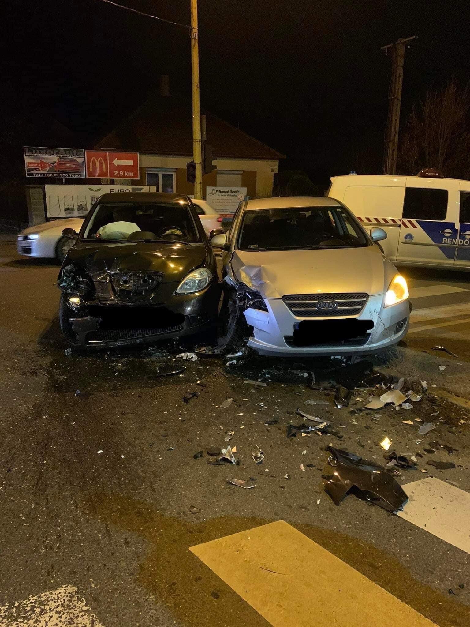

DE: mikor a talajmenti fagyok után van 25° (aszfalt 30-35°), ott kenődik a téli. Ha esős idő van, ha hirtelen kell irányt váltani, ha száraz idő van, stb akkor egy (jó/télies) 4S jobban teljesít.
És a mostani tavaszok? 2-3-4 hónapban full random az időjárás!Szerintem 7-8 hónapot így sokkal biztonságosabban le lehet fedni. Ha lesz 3 havas nap, ott egy átlag téli szintjét hozzák. A többi bő 200 napon meg jobb Magyarországon egy 4S.
Mondom úgy, hogy vagy 10 éve ezt követtem, és járok olyan helyekre, ahol van rendes hó. Idáig mindig GY volt fent, pöpec volt havon, korrekt volt letaposott, jeges részeken is.
A trigger nálam az volt, mikor majd összetörtem februári huszonx fokban az autót egy vészfékezésnél, mikor a téli kenődött rendesen. -
