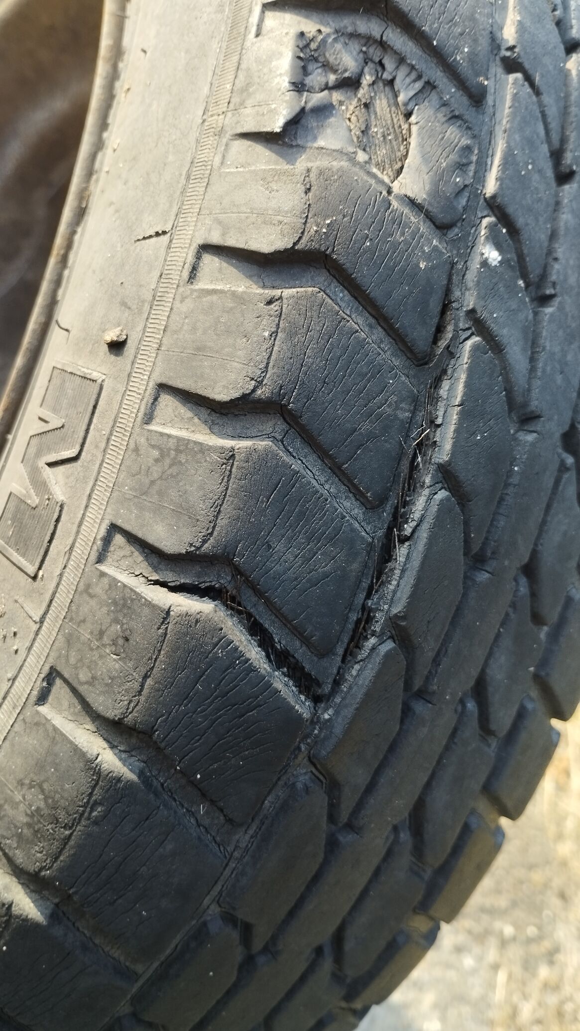

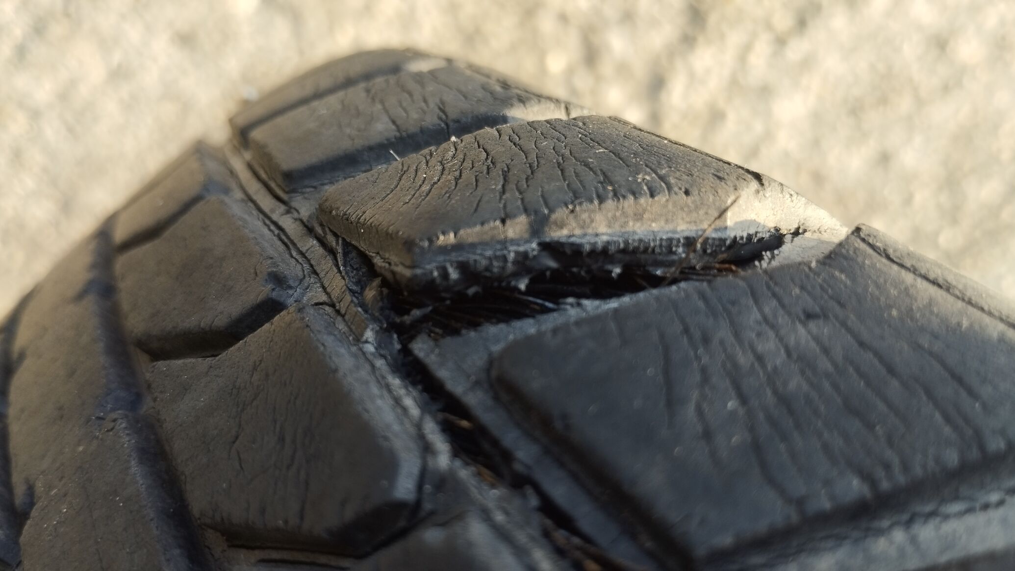

Egyenletesen kopott a felülete a két első guminak, nincs félrekopva egyik sem. Egyszerűen csak jobban el van kopva/használva az egyik, de a DOT egyezik körbe mind a négyen.
Mindenképp elviszem futóműveshez (már csak a kormány miatt is). Még nem találkoztam ilyennel, de gondolom alsó polcos gumitól ez nem meglepő.
Mivel egy darab is hiányzok a futófelületből és nem szeretek ilyenekkel szórakozni, lecserélem az elsőket mindenképpen.

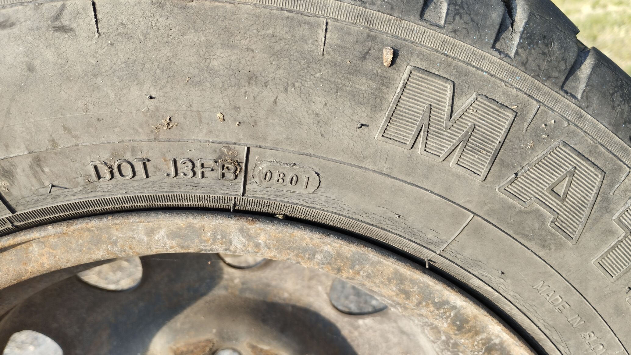

4519 körbe a DOT. Mondjuk simán lehet ugyanabból az eresztésből szereztek egyet, de elég kis esélyt látok rá.
Csak leszedve láttam, hogy kopott, amikor vettem már ilyenek voltak szerintem.

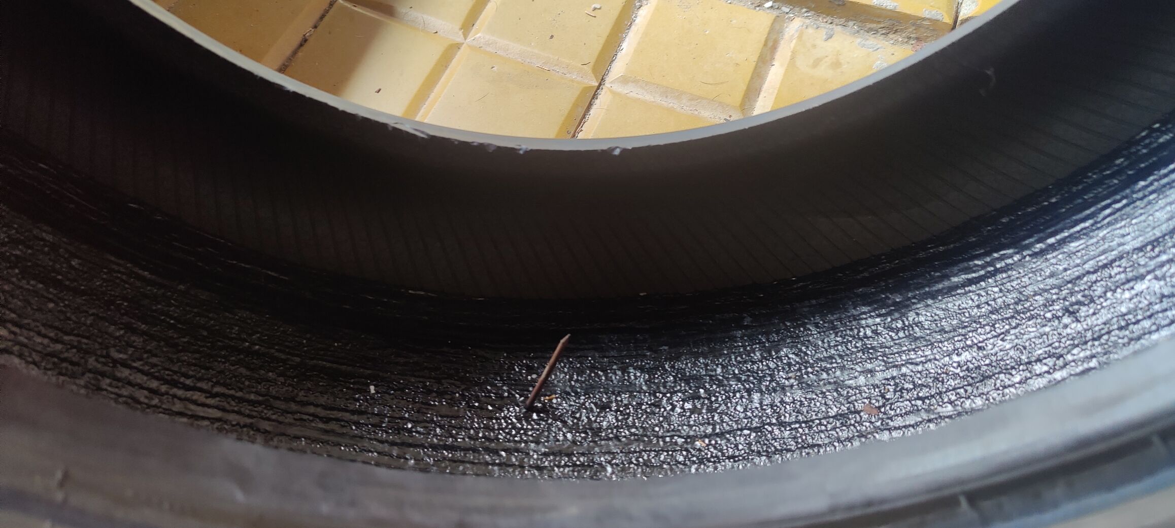

A Brindgestone-oknak semm baja, ez egy contiseal-es TS860P, ami tavasszal lett levéve a felniről. A gumis azt mondta ki se házzam, így az előző telet úgy közleketem, hogy a szög benne volt végig, mert kb 2.5 éve szedhettem össze valamikor...
Nekem is ez tűnik jónak, marad a kukac.

Vékony a szög, nem kell kukac bele.
