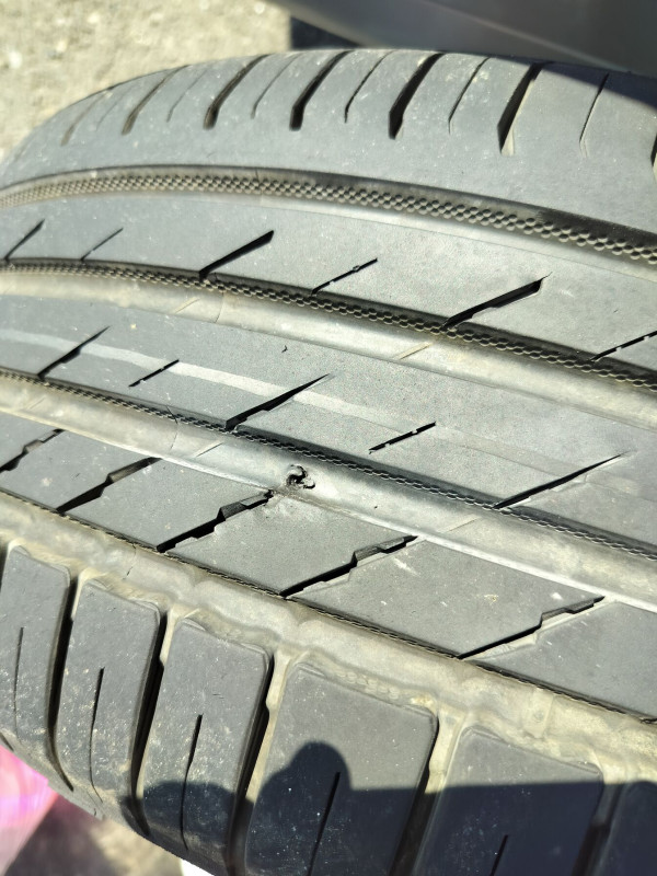

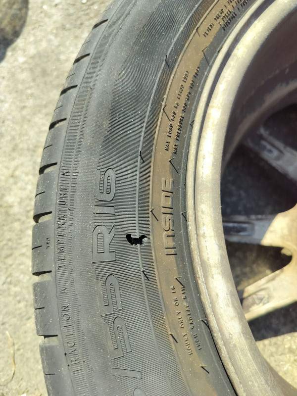

140nel kaptunk defektet. 1 eves a gumi kb. A masik 7mm folott van, alig kopott, ez ranezesre kuka. Mehet melle egy uj?

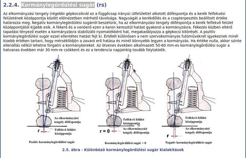

Értem. Mert arra gondoltam, ha az ET 45-ről 50-re nő, mellette a felni szélesség 6"-ról 6,5"-ra változik, akkor ez -5mm negatív legördülési sugár változás. E szerint a fenti kép szerint a negatív sugár fékezés közben eltérő tapadási viszonyok között a kormányzásra stabilizáló nyomatékként hat, míg a pozitív ezzel ellentétes hatást fejt ki. Akkor ezek szerint ez a -5mm talán még segíteni is tud...
Jól gondolom? -

Ok, pont ezt akartam kérdezni még, hogy ez a gördülési sugár pontosan mit is jelent. És mi történik egy hirtelen fékezéskor, ha nagyon eltér?"
Pontatlanul fogalmaztam. Az et csökkenése a probléma. Az alábbi ábrán látható hogy miért:
Linkelek egy korabeli reklámfilmet ahol látható ez a gyakorlatban is. -

Nem üt, nem ráz, nincs megsérülve, nem ereszt, nincs kirepedezve, semmi gond vele.
