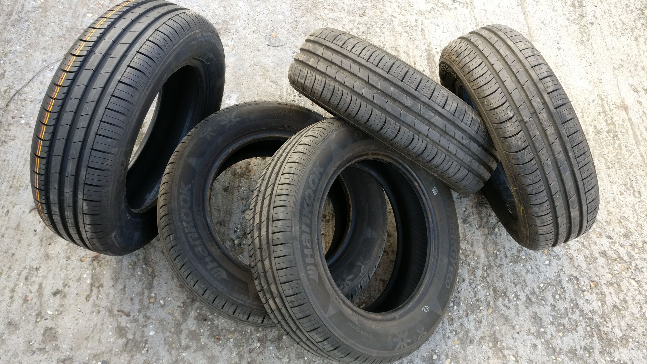

Qru: Nekem egyszer volt Hankook, 0km-es gumik voltak, feltéve elsőre fel se tűnt, csak később, hogy picit szlalomozva úszott a kocsi hátulja, mint ha egy csónakban ülnék, minden át lett nézve, minden hibátlan volt, végül a gumi cseréje oldotta meg a dolgot.
végül más boldogan használta tovább a féláron vett, 2000 km-t használt szettet.
Ja, és made in China volt.

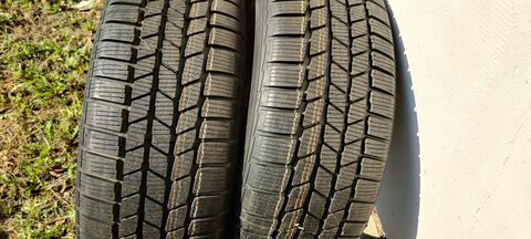

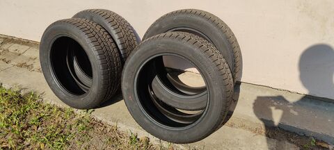

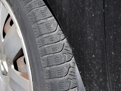

Milyen profilmélységig illik használni egy gumit?
Megvettünk egy céges autót (golf 7.5), kiderült eddig miért nem tették át a téli gumikat (mert 2db új kell nyáriból). Az 5-6mm még okés (hozzuk el, érnek valamit és csak 2 újat vegyünk, vagy inkább 4 új gumi legyen)?infók:
205/55R16 Continental EcoContact 6 V+P7 V
JE:Új kell BE:Új kell JH:5mm BH:6mm(Az ald automotive nagy játékos (értsd: szótlan, fukar), minden infót erőből kell belőlük kihúzatni)
Ha jól sejtem ezek csak gumik, ergo nem felnire szereltek, szóval lehet vennék majd felnit is. VW-nél a felnik össze-vissza cserélgethetők (passat, golf, fabia...), vagy figyelni kell minden paramétert (osztókör, agyméret, et...)?

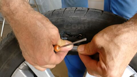

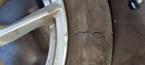

Az én asszonykám se egy Scumacher, padkázott már 5000 km-es új felnit, végott ki conti gumiból kettőt
de úgy, hogy azonnal kuka lett, és a felnit is összebarmolta, ezért aztán én se írtam be, hogy tetszik neki az új felni- gumiszett, és ezért mindenki ilyet vegyen!

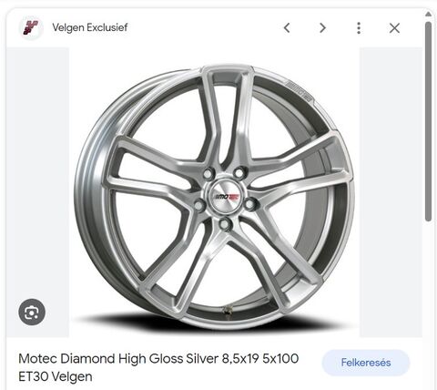

Ez 5x112, neki viszont 5x108-as van, ami látszólag egy kis apróság, de a használt felni árakban brutális eltérés van, nekem 3 autóm van, mai ilyen körosztós, évek óta elborzadok, milyen cuccokért kérnek el sok pénzt, az 5x108-as felnik mind nagyon drágák, szűkös a kínálat, nem is nagyon kaphatóak szépnek mondhatóak, vagy ritkán és drágán lehet jó cuccokhoz jutni...

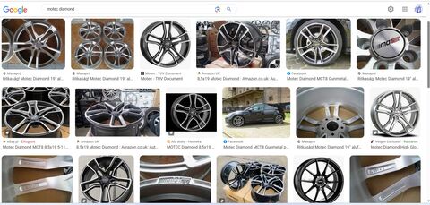

A szóban forgó szett egy 19 colos 5x108-as lyukosztású Motec Diamond felniszett, sajnos padkanyomokkal, de elég fiatal Apollo gumikkal, jobb első keréknél minimáélis remegést éreztünk a hazaúton, itt a linken van a google photos albumom, a sráccal lefotóztattam mindent amit lehet. Mennyiért lenne érdemes meghirdetni ezt a szettet?

Sziasztok! Az lenne a kérdésem, hogy felni+gumi garnitúra beárazásában tudtok esetleg segíteni?
Ismerősömnek vettünk autót, és a rajta lévő kerekeket el szeretné adni, csak nem tudjuk mennyire lenne érdemes belőni az árat. Ha nem szabad itt ilyet akkor elnézést.
