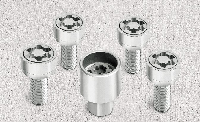

Itt, Móváron 2 esetről is tudok, az egyik egy vasútállomáson napokig álldogáló, külföldi rendszámú autó volt, a másik meg egy lakópark parkolójában történt éjjel, de mindegyik már ~10 éves sztori.
Mindenesetre én nem félek ettől. Sőt a tanksapkát is cserélni akarom ilyenre, ami nem is zárható, meg az autóban sincs anti-szifon szelep. És tök jó, hogy mindezt leírom egy nyilvános fórumon.

Pontosan, a "profiknak" (gumis műhely például) van leszedő készlet, amit bármelyikre rá lehet hajtani, még az elnyalt fejűre is, mert kúpos és meg van csavarva benne a nút...
Ráadásul az olcsóbbakra rá lehet kalapálni egy dugókulcs fejet és úgy is lejön.
(egyikről se kérdezd meg honnan tudom...
Aztán látnád a gumisok arcát amikor ezeket a szutykokat le kell szedni légkulccsal a mellékelt fejjel... olyan anyagból vannak hogy egy kevésbé jó fizikummal megáldott faszinak (jómagam) sem jelent kihívást eltörni, akkor képzeld el a légkulcs mit művel vele. Nah aztán ha azt a kis vackot eltöröd... akkor fájhat ám a fejed.
Ez arra jó hogy a szomszéd ne lopja le a lakótelepen amíg te békésen alszol a "sógor Dacia-ján de jól mutatnának" jeligére... Ez olyan mint a belülről nyíló tanksapka, a profik tudják hogy a betöltő cső műanyag, azt kell megvágni, a szomszéd viszont nem tudja csak úgy leszívni a tankodból a drága nedűt.

Igen. Előfúrják a csavar fejét egy központosító dugón keresztül, majd a balmenetes csavarkiszedővel már ki fog jönni.
Pont nem rég néztem róla videót. Előtte játszodoztam a gondolattal, h veszek 4 különböző biztonsági csavart, de csak magamat szivatnám vele, meg a szerelőt.
A tolvajnak csak extra 1-1 perc csavaronként.
De lehet már az elriasztaná, h a négy keréken ki kell fúrni 16-20 csavart.

Mi az a kerékőr amúgy? A biztonsági kerékcsavart nevezik így odahaza?

Igazából én nem is hallottam még olyat a személyes környezetemből, hogy lopnák a felniket. De persze, ha egy elhagyott helyen hagynám a kocsit néhány napra, akkor lehet felfigyelnének rá... csak ez az, hogy szerintem, aki tolvaj, annak úgy is van mindenféle foglalata, vagy ha nincs, akkor beszerzi. Mondjuk tologatós krokodil emelőt, meg akksis ütvefúrót bárki tud magánál tartani a csomagtartójában, és azokkal meg pont 3 perc lelopni az összes felnit, szóval végül is az esély megvan rá, hogy azalatt is megtörténhet a baj, amíg beszaladsz a postára.
tboldi
AssAssynn
#57922
Utóbbi.
Amúgy bennem is felmerült a kerékőr, mikor 200+ rugóért megvettem a zsír új OZ felniket, de gondoltam, hogy 15-ös felni a kutyának se kell manapság (csak a corginak), nem veszek, és az eddig eltelt 5,5 év alatt be is jött. De még a szelepsapkát sem lopták le.
AssAssynn
Szerintetek a kerékőrnek van értelme, vagy aki lopni akarja, annak úgy is megvan mindenhez a kulcsa?
