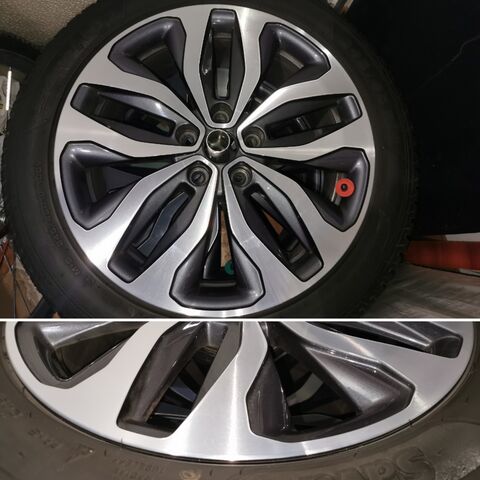

Marso utolso: nem vittek el 1 het alatt se a kerekeket, mondtam h oke, szedjek elo, viszem el. Ennyivel lezartuk egymast
Fent a GY F1
Azért nagyon más mint a P3, sokkal jobb az autó kormányzása és úton tartása, úgyhogy köszi mégegyszer az ajánlást
Peremvédő az sajnos semmi (fotózni naná hogy elfelejtettem), semmit sem nyúl ki 205/45-R17 méretben.
Brigdestone téli még mindig a legjobb ebből a szempontból, pedig volt már jópár szett gumma ezeken, de egyedül azon volt eddig olyan a peremvédő ami már konkrétan mentett meg padkázástól, ez biztosan nem fog szerintem a felni sarka jobban kiáll mint a peremvédő, de max egy szintben van (gumiméret ugyanaz).
