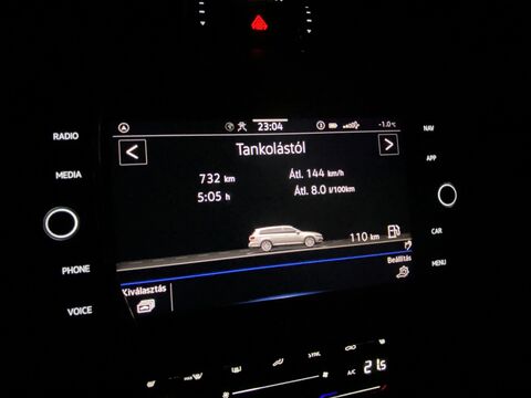

stefanitsr
#55048
Az igen. Nem magyar falvakban csapatod, azt látom.
