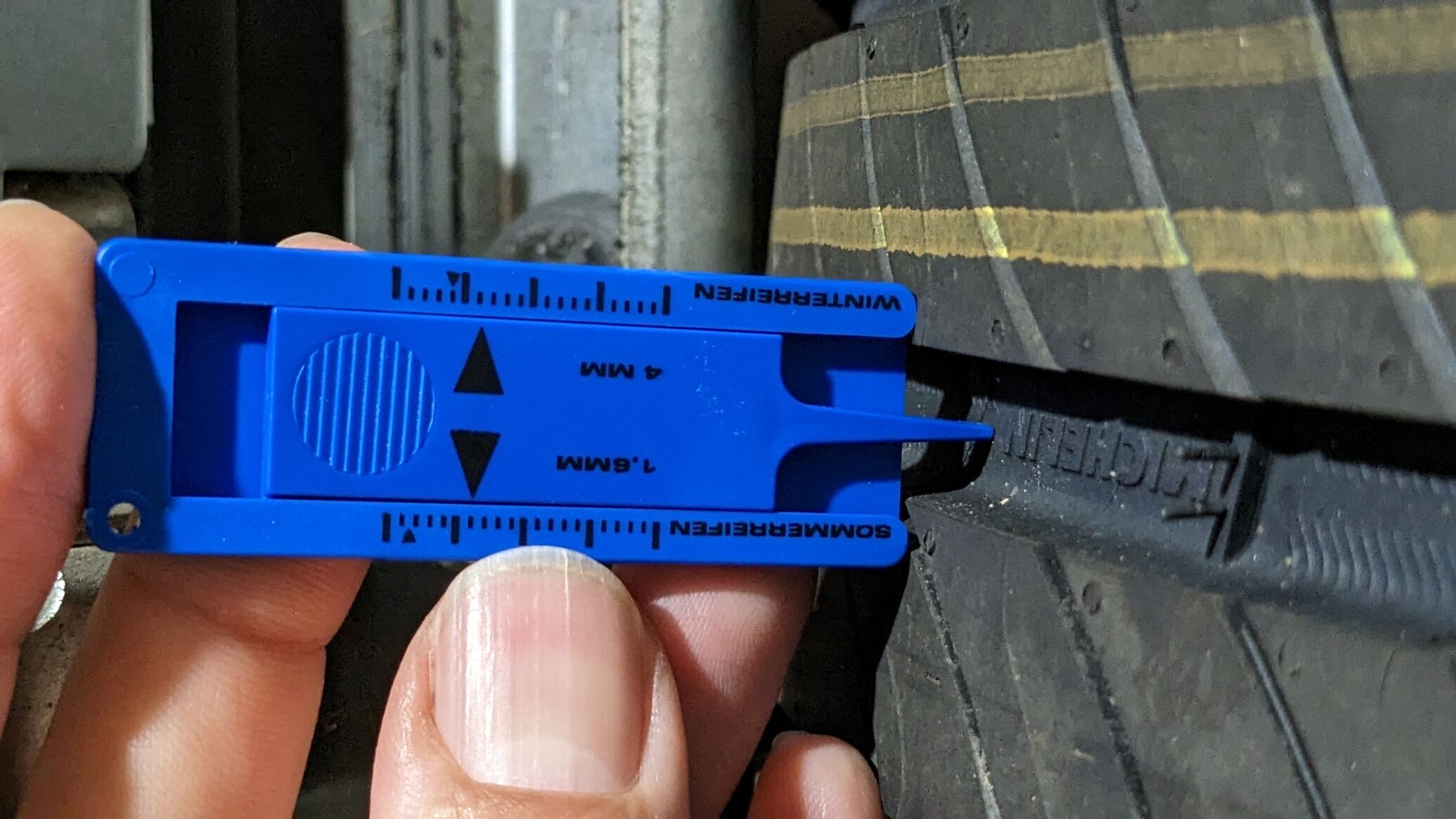

hemaka
Szerintetek ez kopásjelző itt? [kép]
Csak mert a két elsőn az már ott egybefüggő gumi, ami gondolom így nem valami jó, mert ott nehezen megy ki a víz oldalra, főleg ebben a mintában.. -
Nemide

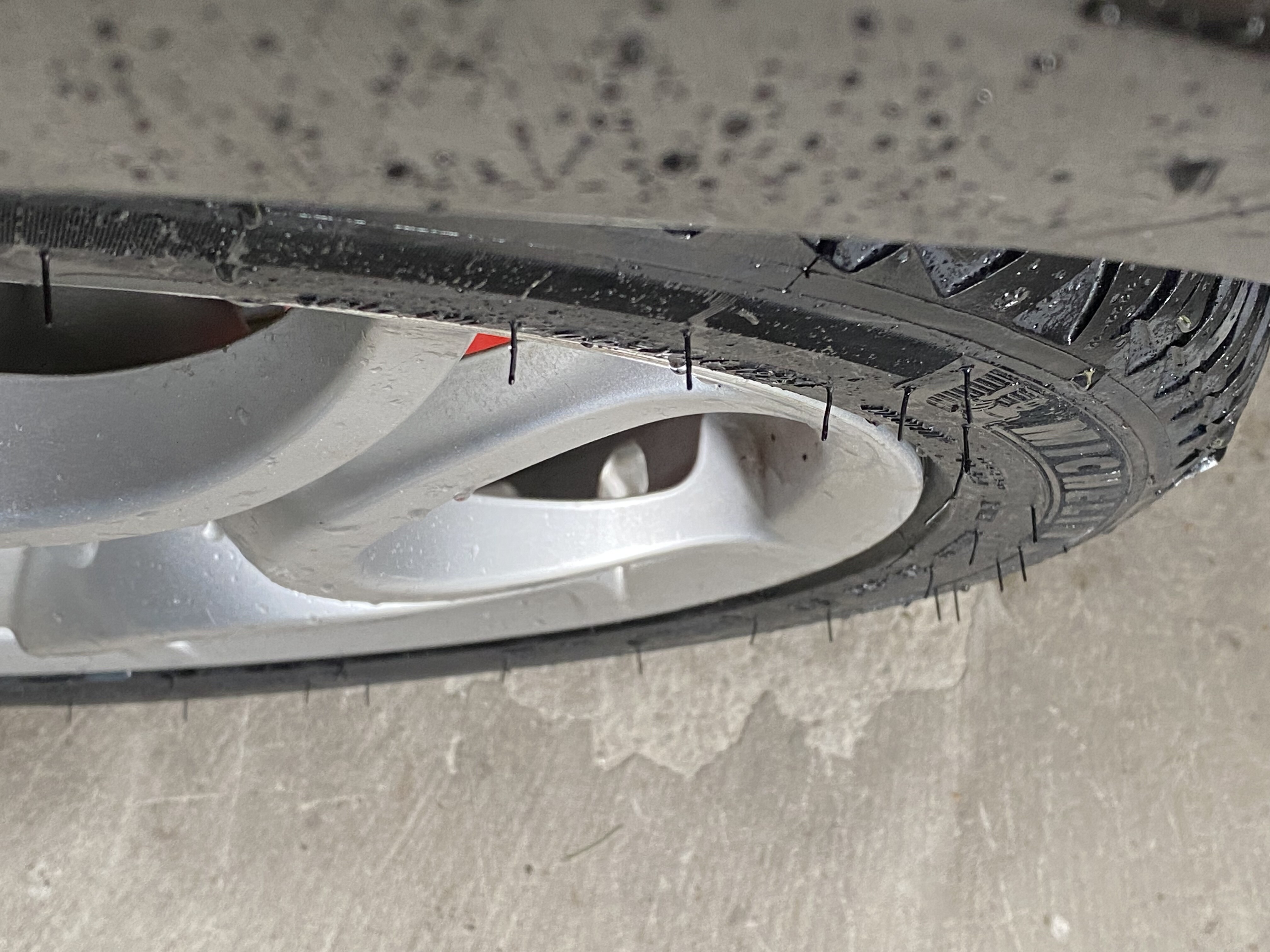

tboldi
Fent vannak a CC2-k, 16500 Ft-ot fizettem a szerelésért. Az eleve legpadkázottabb felni peremén talán lett egy újabb vékony horzsolás, de nem tudom bizonyítani, és lehet, hogy én emlékszem rosszul, úgyhogy nem megyek vissza reklamálni. Minden más okésnak tűnik viszont, az autó most magasabb lett (kopott 205/45 helyett zsír új 215/45).
Lőttem két képet, a másodikon a peremvédő mérete lenne a lényeg, hogy csatlakozzak a témához:
No.01
MC Pite
#56614
Nekem nemcsak a gumis, de meg a gyarto is azt mondta, h a Primacy 4 + tutira nem lesz peremvedos merthogy az tura gumi nem sport.
Ennek ellenere megrendeltem is igaz nem nagy, de igenis van peremvedoje.
Ahol vegul felszereltek a gumit ott pedig azt mondtak, h meg tipusun belul is van valtozas a peremvedo megletet illetoen attol fuggoen, h milyen meretrol van szo... -
DeathAdder
#56608
Végre egy olyat is látok, ami a P3 (P4 még a garázsban várja az időpontot a gumisnál) peremvédőjét alulmúlja
Ezbnem vigasztal, csak nem nagyon értem miért ilyen kicsi...
[link], vagy itt lehet jobban látszik.És még ezt is nehéz volt összeszedni, csomó guminál nem volt infó a peremvédőről.
Szokás szerint nem nagyon lehet infót találni a honlapon sem (elérhető változatok). -

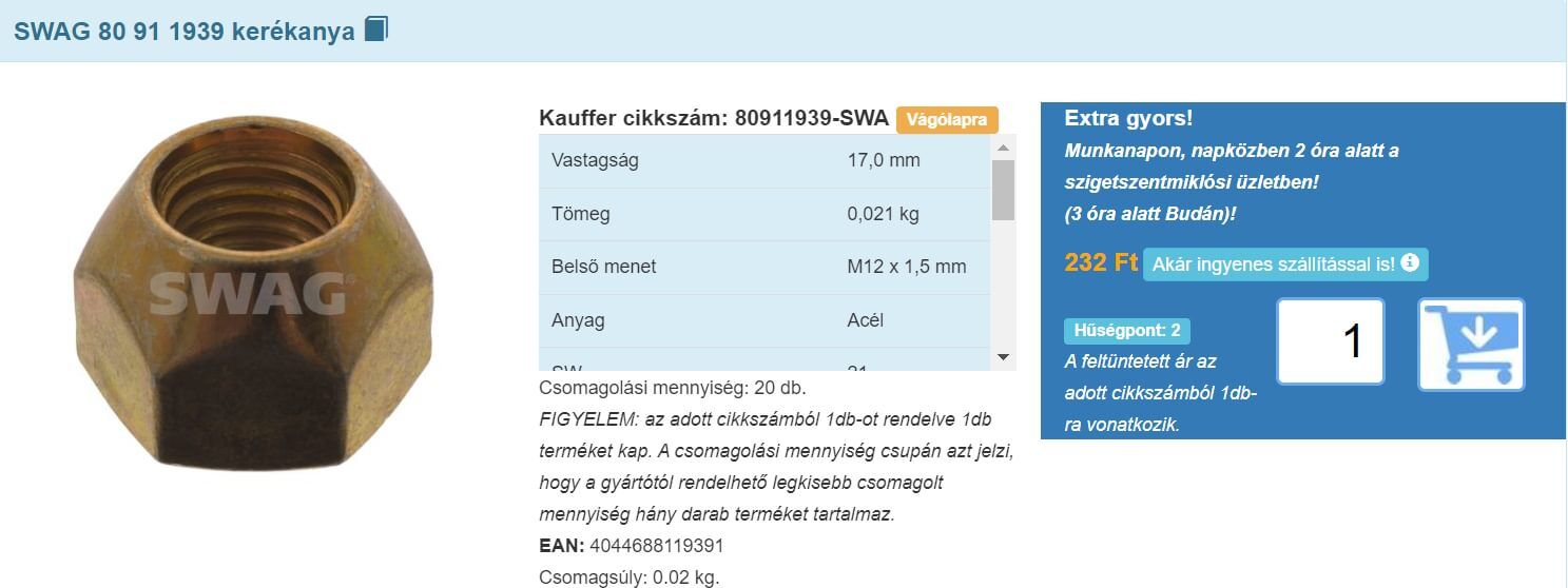

mycso
Sziasztok, közben ide is bedobom, hátha tudtok segíteni:
Gyári, Renault 407004CB0B nyomásszenzorhoz keresnék külön, a képen látható szelep részt.Sajnos a négyből, egy beszereléskor eltört. (a tövénél a gumi széthasadt)
Mivel szétszerelhető, gondolom létezhet külön is, konkrétam ilyen kialakításút nem találtam.Ha valaki lát/tud ilyet, lécci linkelje be a boltot.
Így néz ki a belső része:
Alin találtam, valami 3.000 körül, 4db-os szettet, csak ugye nem kell ennyi, meg az hosszú idő, még ideér.
