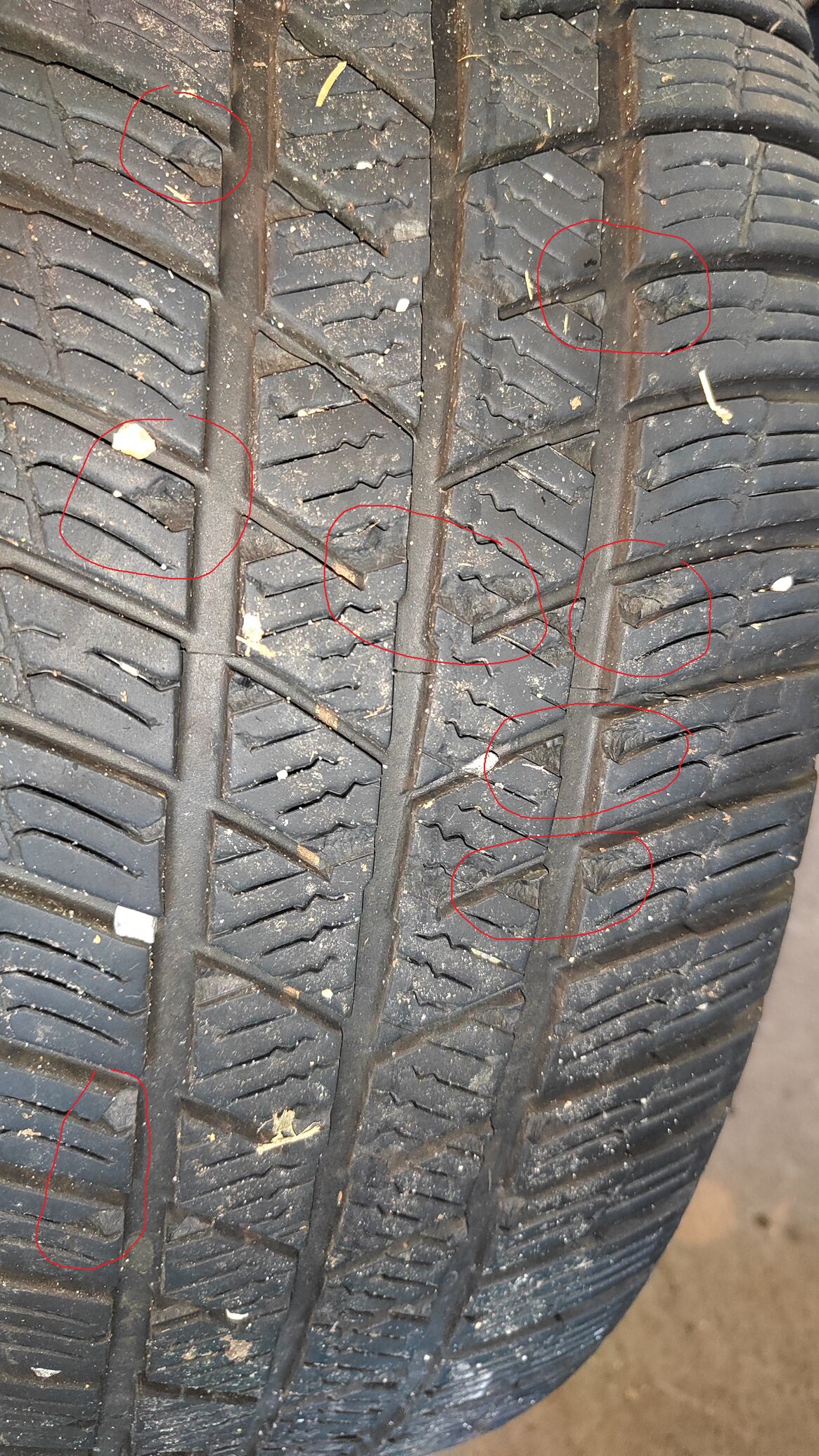

Vagy murva okozta sérülések (egyhelyben állva tekert kormány zúzott kövön) vagy melegebb időben (20C feletti külső hőmérséklet) meghajtották autópályán ilyen 140+ km/h tempóval és túlságosan felforrósodott.
Én cserélném mindeképpen, főleg hogy szinte minden teszten elverte a Kléber.

Az a Barum amugy sem egy nagy durranas, en atcserelnem.

Vettünk egy autót, amihez járt egy szett téligumi (Barum Polaris), lemezfelnin. 2 gumi futófelületén viszont ilyen borsó méretű lyukak vannak:
[kép]
A két gumi profilmélysége 6mm, a másik kettő 8mm.
Az eladásra kerülő kocsin Kleber Krisalp HP3 van, egységesen ~6,5mm futófelülettel, sérülések nélkül.
Mindkét szett 3 szezont futott, méretre azonos, de a felnik eltérőek. A kérdés, hogy ti átcseréltetnétek a gumikat, vagy ezek a lyukaknak nincs jelentőségük, és rakjam fel nyugodtan az új autóra a hozzá kapott kerekeket (most nyárin van még)
Melyik egyébként a jobb minőségű ?
