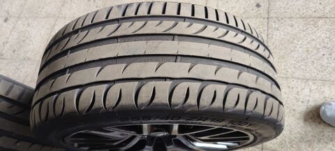

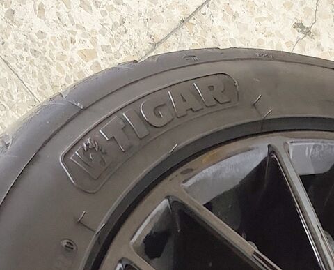

Már a mintából felismertem, ez pont ugyanaz amiről tegnapelőtt írtam... mellesleg az UHP abroncsok vízen nem olyan erősek.
Legelek ilyennel vette az új felniket az 530-ra, csak sebring és nem tigar, de ugyanaz, krumpli-burgonya...
Ha jól emlékszem megbeszéltük már hogy vastagon user error volt.
"Nem a fegyver öl, hanem a suttyó akinek a kezébe adják..." -

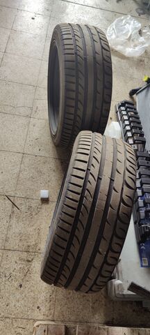

#57032
Szuper, de hol a fotó!?
Majd számolj már be róla milyen ez a "low-budget" abroncs így pár évesen, hátha meglepődünk.
(UHP, tehát Ultra High Performance)
Max ha nagyon gáznak érzed idő előtt ledobod róla és mehet jófogásra/marketplace-re, talán a C típusú állampolgárok még elhasználják 1-2 szezont.

Télivel van tapasztalatom, Sebring Snow.
Ugyanezen minta és abroncs létezik még sok néven, taurus, kormorán, rikken csak hogy az ismertebbeket említsem, Michelin C osztálya, low budget abroncs mind.
Csodát ne várj tőle, az enyém 2019-es, de már sokat vesztett hajdani teljesítményéből, nem kemény de már nem is puha. (A conti ecocontact5 keményebb)
Gyakorlatban: városban elmegy nem racse stílusban, kinőttem már a gyalogkakukkból... max 2 szezont adj még neki és nedves úton meg esőben csúszkálni fog addig is. Zaja borzalmas, semmi extrát ne keress benne, kb egy barum szinten van, jobb mint a linglong, de nem sokkal. Ha a felni frankó és tavaszra veszel rá új normális abroncsot (alhangon egy semperit vagy gy) akkor megveheted, június van, max 3-4 hónapot fogod használni. -

Az ugyan az, mint a taurus meg az összes többi low budget, nemde?

Mi a vélemény a Sebring Ultra High Performance gumiról? (Dot2021)
Ezzel venném a felnit végül (a felni nagyon tetszik)
