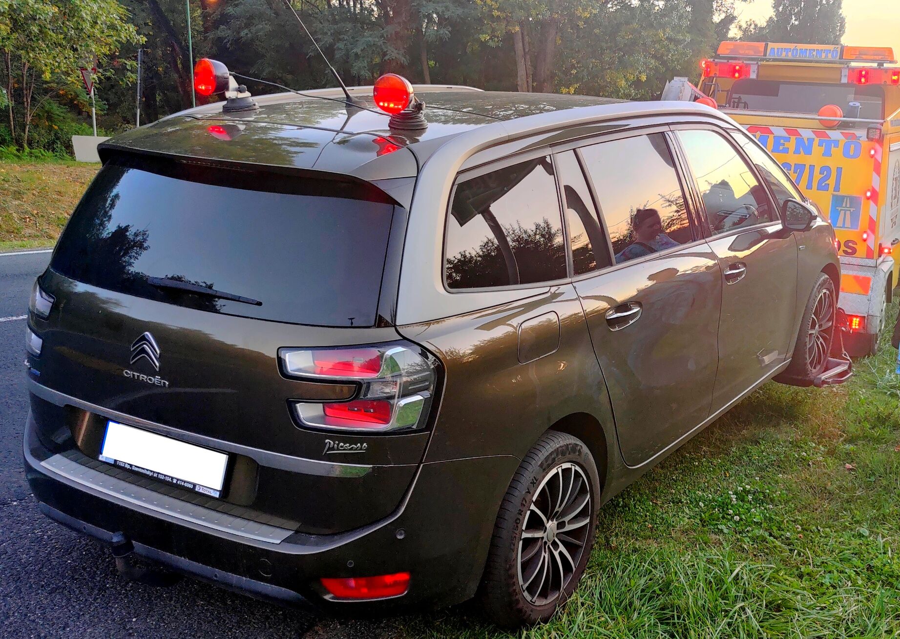

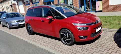

Ez eredeti citroen felni a küllőkbe öntött gyári citroen cikkszámmal, a DS7-es gyári felnije,az eredeti DS felnipukpakok benne vannak...

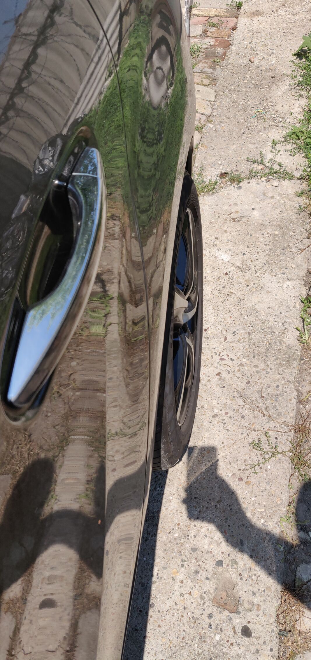

Persze, kicsit jött ki, mivel a 7" helyett 7.5" lett, és az ET 50-ből ET 38 lett, így kívül 18mm-rel kerül kijjebb, szerintem az a nagy rálógó sárvédő kicsit bután nézett ki, ezen is szerettem volna javítani.
Nem szembetűnő, de itt a másik a Brock felnikkel, hogy a 7.5" ET45-tel is eléggé bent van, ehhez képest 7mm-rel került kijjebb.
Van több felniszettem, olyan is, ami a tüv papírja alapján is ehhez a típushoz passzol, szóval műszakin se lesz gond.

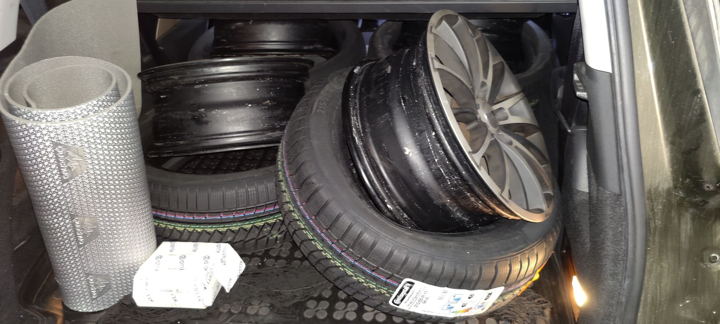

Ez a téli gumis:
Ez meg még egy ugyanerre való:
Fent a kocsin csak egy ilyen képem van:
Szóval valamelyikkel majd csak átrugdosom a műszakin.

Képről úgy tűnik, hogy azért jöttek kifelé, főleg a hátsó tengelynél látványos.
Az eredeti kupakokat érdemes lehet megtartni, műszakira azokat felpattintani, hogy "tessék, gyári".OFF kérdés: Csak USA modellekhez hozol alkatrészt, vagy alkalomadtán más márkához is az USA-ból? (feltételes módban kérdezve pl. Mazdához ha kellene, ott egyértelműen olcsóbb)

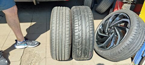

Mennyit érhetnek ezek a gumik?
Kleber Quadraxer 2 XL 215/50 R17
2021. 11. heti gyártmány, én ~13ezer km-t raktam bele, előző tulaj nem tudom mennyit. Kocsi futása és kora alapján kb Ő is évi 10k körül mehetett.
Kezd egyre jobban idegesíteni a süvítésük.Illetve milyen 4 évszakos lehetne helyette évi nagyon max 15k kilóméterre ugyan ebben a méretben ~50k/db-ig?
Főleg Dél-Alföldi használat, 80% főút+város, néha autópálya.Bridgestone A005, GY Vector 4S Gen-3, esetleg Conti ASC vagy olcsóbban Hankook 4S2 H750?
J Astra, másfél tonna meg 140 ló.

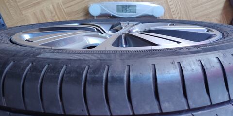

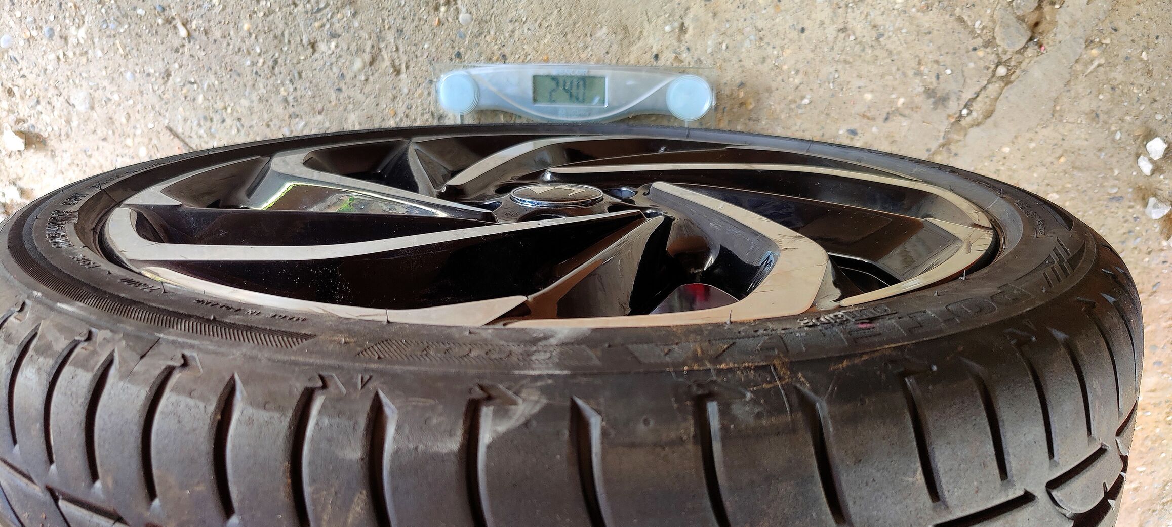

Na felkerültek a 19-es felnik, teljesen jól állnak, menni érzésre jobb velük, igaz egy rövid, 10km-es szakaszon volt idő próbálni, de azalatt nekem jobb, mint a gyárival.
a 225/40R19 új korában 6mm-rel nagyobb átmérőben, mint a gyári 205/55R17, a gyári 6.5mm-es profilos, a bridgestone 8mm-es, képről talán látható, élőben a pici szélesség látszik öszz.
Ja és ugye a tömeg:
A 19-esre írtuk, hogy jó nehezek a maguk 24 kilójával, ami elsőre tűnik csak annak, megdöbbentő, de a gyári 17-es felnik a gyári gumival 19.5kg/db, és mivel a gumik már nem újak, onnan hiányzik közben 2mm gumi, a mérlegről biztos hiányzik most fél kiló..

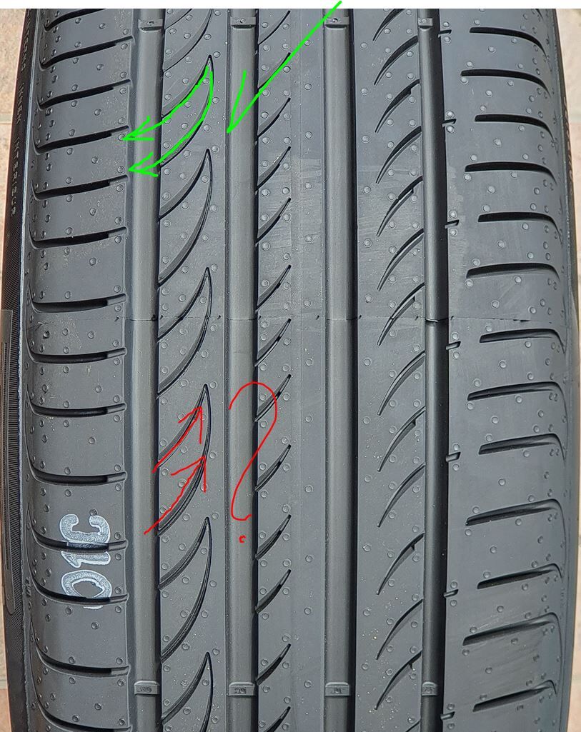

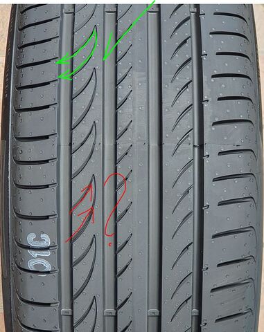

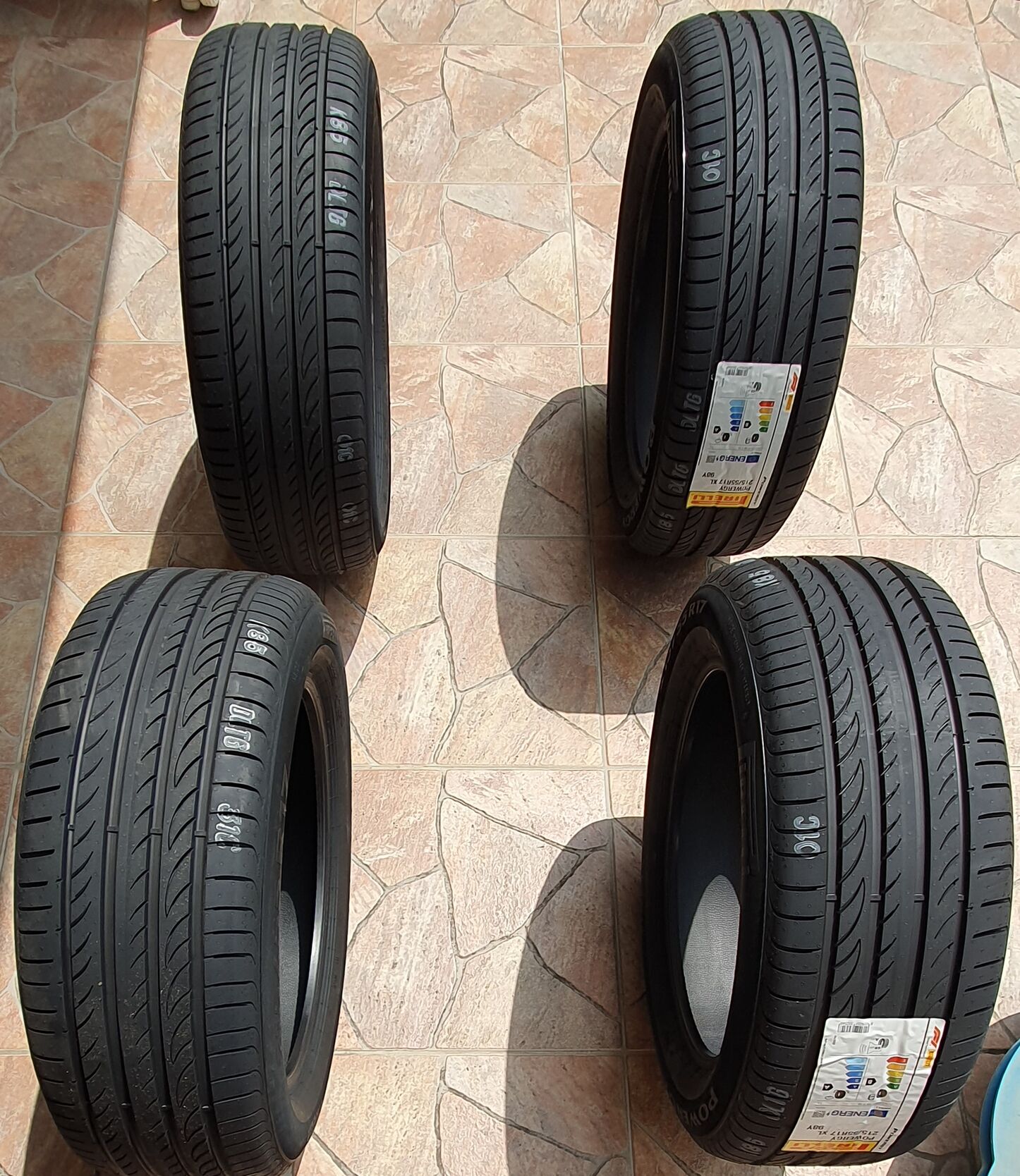

Most vettem, de erősen elbizonytalanodtam a mintázat miatt. Nyugtassatok meg, hogy csak én vagyok idióta és minden rendben van ezzel, nem kell visszavinnem. (Kieg.: igen, elolvastam a téma összefoglalót a mintázatokról, mégis bajom van
)Itt van a négy gumi elrendezve, ahogy felkerül a kocsira. In/outside-os:
Ha alaposabban megnézzük ezt az asszimetrikus mintázatot, a vízelvezető ívek az egyik oldalon a hosszanti horonyba vezetik a folyadékot, míg a másik forgásirány esetén pont, hogy a szűkülő résbe. Szerintem a kocsi jobb oldalán a kerék tapadni fog, a bal oldalon pedig felúszik:
Nem kellett volna ebből forgásirányos jobbos-balos kivitelt válogatniuk az üzletben? Jelenleg ahogy írtam, csak in/outside felirat van. Tényleg csak egyfajta gumit gyártottak ebből? Jól van ez így?
Amúgy Pirelli Poergy, azt mondták, hogy higyjem el, ez a legszebb, hű de legjobb, minden mást agyonver prémium, dot szám alapján tegnap reggel készült. blablabla

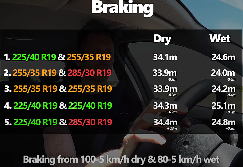

Amúgy könnyű kerékszettel ennyi a különbség (nehézzel kisebb!) amin rugózunk: [link]
Nem összesen 2cm plusszról van szó, hanem gyári méret alá megy 3 centivel, majd felé megy 3 centivel, azaz 6 centi szélességről.
Tehát nehéz kerékkel, 2 centi széleséggel arányosítsd kb mennyit hoz, sima úton.
Nem mondom hogy ezt mérd ki ha tudod, de maradjunk annyiban, hogy nem szignifikáns a különbség, sőt, egyáltalán nem vennék mérget hogy te esetedben a te autódon 205 és 225ös PC7 19 és 24kg szettel, mindkét esetben relatív széles felnivel nyersz vele szárazon - de legalább kétszer annyit buksz vizesen biztosan.Ezek után két dolgot várnék tőled

Fékezésnél elterül a keskeny és magas gumi is. Ugyanúgy megvan a kontakt felület, csak egyiken széles, másikon hosszú. Amúgy fizika szempontjából alig-alig van eltérés a felület változásával. Ha így lenne, akkor motorokon a 120-as gumi helyett menne fel a 230-as előre is.
Mégis beleáll az aszfaltba a motor egy kemény fékezéskor.

Lehet rosszul tettem fel a kérdést.
Tehát ha a jelenlegi 17-es gyári méretű gumik helyett a gyár által deklaráltan jó méretű 19-es gumik kerülnek fel, és a jelenlegi 17-es gyári citroen kerekek helyett 19-es gyári citroen kerekek kerülnek fel egy Citroenre, amik szintén deklaráltan jók az autóra, akkor kell bármit is beiratni? -
Rick4
Oké, meglátom, mekkora macera ez, és ér-e ennyit. Nem tudom, buzerálnak-e ilyesmi miatt, én a gyárias állapotot szeretem minden körülmények között, oda sose kellett eddig tüv papír, csak ez most egy picit más irány...
A rugóról nyilván van tüv papír, de a gyári citroen felniről hogy legyen? A felrakott felni a gyártó által is elismert méret, a gumi szintén.Hirtelen jobb adatbázist nem találok, de 100 helyen fent van a 225/40R19 és a felni méret is. [link]
kenguru99
"Azt tudja valaki, ha szeretném a forgalmiba beiratni ezt a felni- gumi méretet, meg ha lesz ültetőrugó, akkor azt is, az most hogy megy? "
Ha van az alkatrészekhez eredeti TÜV papírod csak akkor lehetséges. Felkeresed a helyi közlekedési hatóságot. Ök adhatnak ki átalakítási engedélyt. Mindenről számla kell. Felni, rugó, szakszervíz beszerelése, fényszóró magasság állítás.
