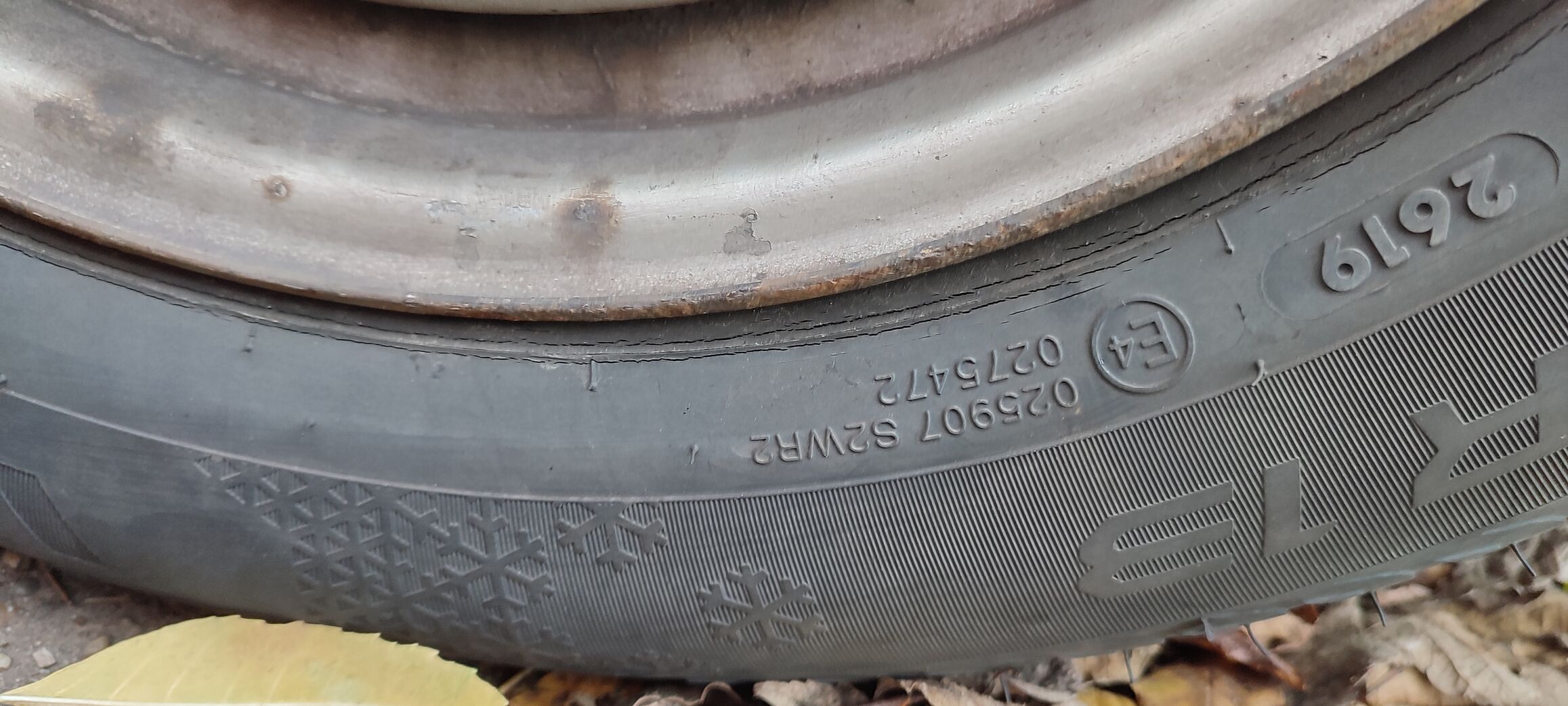

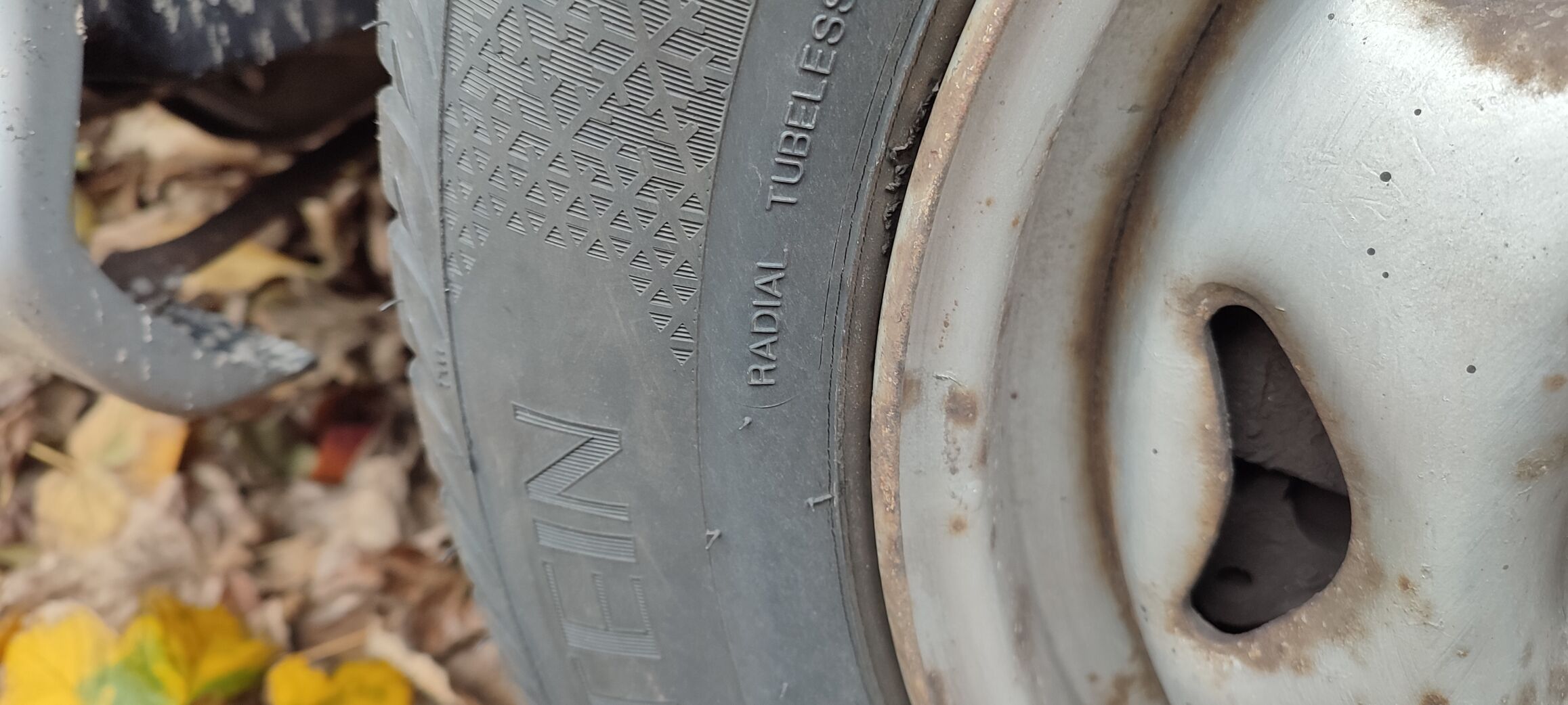

Riegerr
A segítségeteket, véleményeteket szeretném kikérmi.
Van egy garnitura Vredestein Snowtrack 5-ös szettem, ami 2019. 26-i heti. 2-3 szezont futott. Kb. 10.000 kilométer lehet a gumikban.
A gumis, ahová vittem azt mondta, hogy ezeket nem használná már, mert repedezett és vegyek újakat. Csatolok róla fotót. Csak a felni pereménél ilyen állapotú. Csak ez néz ki ennyire gyalázatosan, a többi kicsit jobb állapotú.
Szerintetek is használhatatlan, kuka a gumi? Vagy fenntartásokkal még használható?
Mélységesen csalódott vagyok, hogy ilyen állapotú lett a szett.
[kép] [kép]

Sziasztok! Kollégám négyévszakost vesz, az amúgy zsír új Lodgy-ra, Kléber Quadraxer 3 195/55 R16 91H méretben. Kérdésem, hogy a guminyomás-szenzort ilyenkor újra kell programozni? Ha igen, ez mekkora költség?
kelly416
Fr3eWar
#54619
Nézd meg a "szőröket" a gumi oldalán, nézd meg a betűket, minden azt mutatja, hogy balról jön a fény, jobbra vetődik az árnyék. Ha ezek után megnézed a kereszthorony mintáját, tőle jobbra van az árnyéka. Azt elismerheted, hogy a mélyedés nem vetne árnyékot.
De mondtam, én is láttam mélyedésnek is azt a vackot nagyítás közben, értem, mi zavar meg Téged. -
kelly416
Fr3eWar
#54617
Sejtem, hogy mit látsz, de kiáll a kereszthorony mintája a gumiból. Pozitív irányban van a minta, nem beke mélyedve.
Nézd meg jobban, a kereszttől jobbra oda vetül az árnyéka. Tudom, ha a teljes képet nézed, meg tud viccelni, mert akár bemélyedésnek is nézhető. -

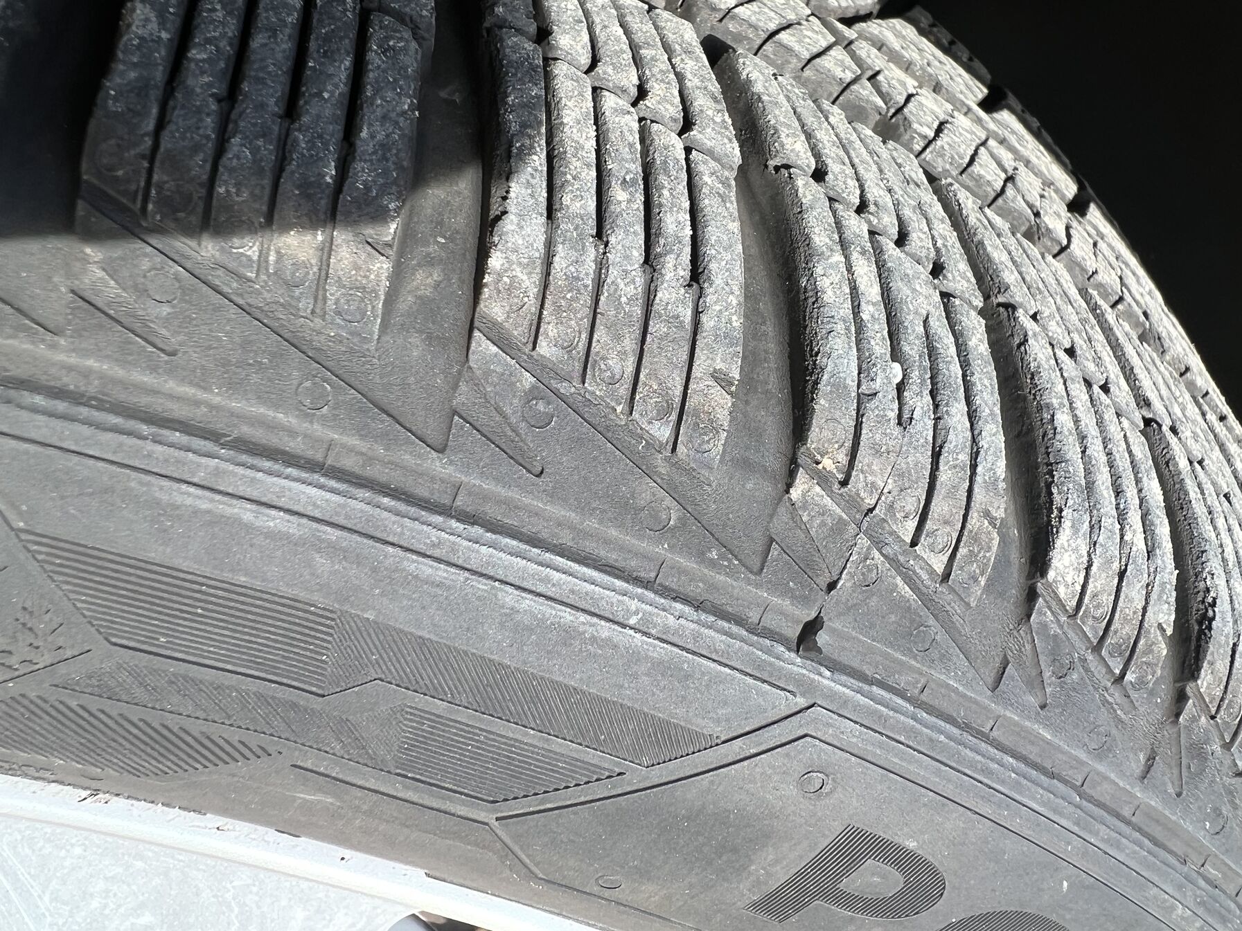

Fr3eWar
Pont ez az, ha gyumába nyomsz egy csavarfejet, akkor a gyumából kihúzva ideális esetben egy kis kör alakú mélyedés lenne, a közepén egy kis kitüremkedő heggyel.
Itt viszont pont az a minta van mintha egy csavarral lenne a gumira rögzítve a billog. Szóval kb olyan, mintha direkt a gumialakító formában egy invertált csavar forma lenne a billog két szélén mit dizájnelem. -

Fr3eWar
Valaki néhány napja beposztolt egy hasonló "azonosítószámmal" ellátott abroncsot, ahol olyan minta reisser csavarral lenne a gumiégető/formáló formába berakva a biléta.
És nem fér a fejembe, hogy hogy tud egy berakott becsavarozott biléta negatívja olyan mintát kreálni, mintha egy csavar lenne.
A kereszthoronynak plusz irányba kellene kitüremkednie, nem befelé.
Valaki?
