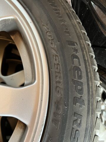

Megérkezett és fel is rakva. 1522 dot made in italy. Első blikkre érdekesen súrlódik, biztos még be is kell kopnia. De nem hangos, csak máshogy szól
. Viszont nagyon szépen fut, szerintem gyárilag szarul is volt centrírozva az ecopia. Most a gumisok 2 kereket súly nélkül kihoztak nullára, azt mondták elég jó a gumi meg a felni is. Majd beszámolok később hogy viselkedik rosszabb időkben.
Másik: a Bridgestone ecopiákat el kéne adni, szerintetek mennyit ér? 205/55 r16 91V, 4000 km van benne. A DOT számot hogy tudom ezen megállapítani? Kicsit máshogy van rajta. [kép] 0622 lenne az? -

Köszi lehet 870 lesz majd.

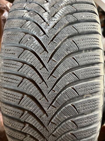

Muszaki nem para ott csak a profilmelyseget nezik, meg hogy ne legyen serult a gumi.
Egy probar meger, foleg ha ilyen jo aron kapod.

Ha nincs megkemenyedve akkor ez meg siman jo.

A mintamélység ok. A gumi anyagában sem látok repedéseket. Ránézésre jó.
