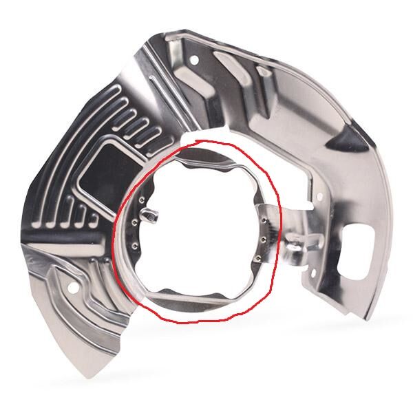

Nekem az első 2 terelőlemez az, amivel a gond van, mert hát úgy menne fel elméletileg, hogy a kerékcsapágy elött rakja fel az ember, így kap a csapágy csavarja kis borítást, és az is helyben tartja.
Na az nekem már nincs, csak a lemez, amit összesen 3 csavar tart. Ezért ha van menetszél, bármi, akkor ott ér a tárcsához, ahol tetszik neki. Eddig rettentő hangos volt míg a rozsdát valahonnan le nem kaparta, már 1 fokkal jobb.
Az elölső felfüggesztésnél ha elkopik a betét vagy a tárcsa tervezek csapágycserét, lemezcserét, lehet nyeregcserét is és a betét+tárcsát, tehát egyben egy komplett felújítást. Mikor szétkaptam láttam, hogy valami ritka olcsó betét van az autón és nem is textar, mint mondták. Csak ez oldalanként ilyen 35-40e ft. -

Milyen lemezek? Nem értem. Van a fékeknek általában egy terelőlemeze, ami le szokott rohadni mert első körben az kap minden felverődést, de az nem ér hozzá semmihez ami mozgó alkatrész. Illetve van még a fékpofákat beszorító lemezrugó (már ha nem pont másféle a konstrukció), de az sem ér hozzá forgó alkatrészhez, csak a féknyereghez és a fékpofákhoz. Más milyen lemez van még ott, ami csiszolódhat?

Gyanitom hogy a lemezek a hangosak, abba ernek bele. Ma felemelem es megforgatom
