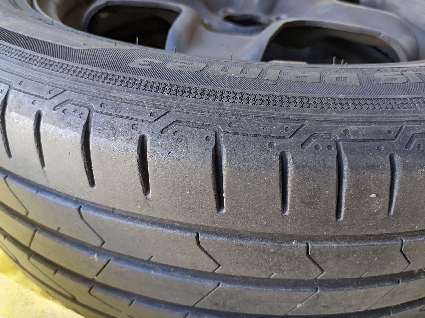

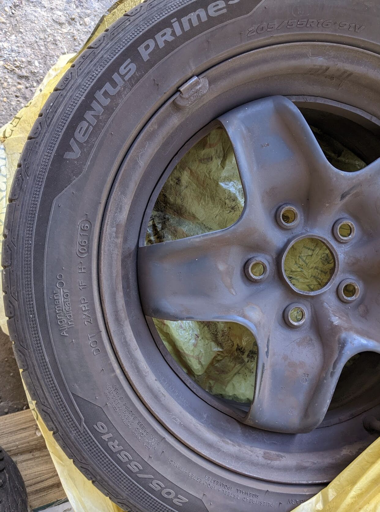

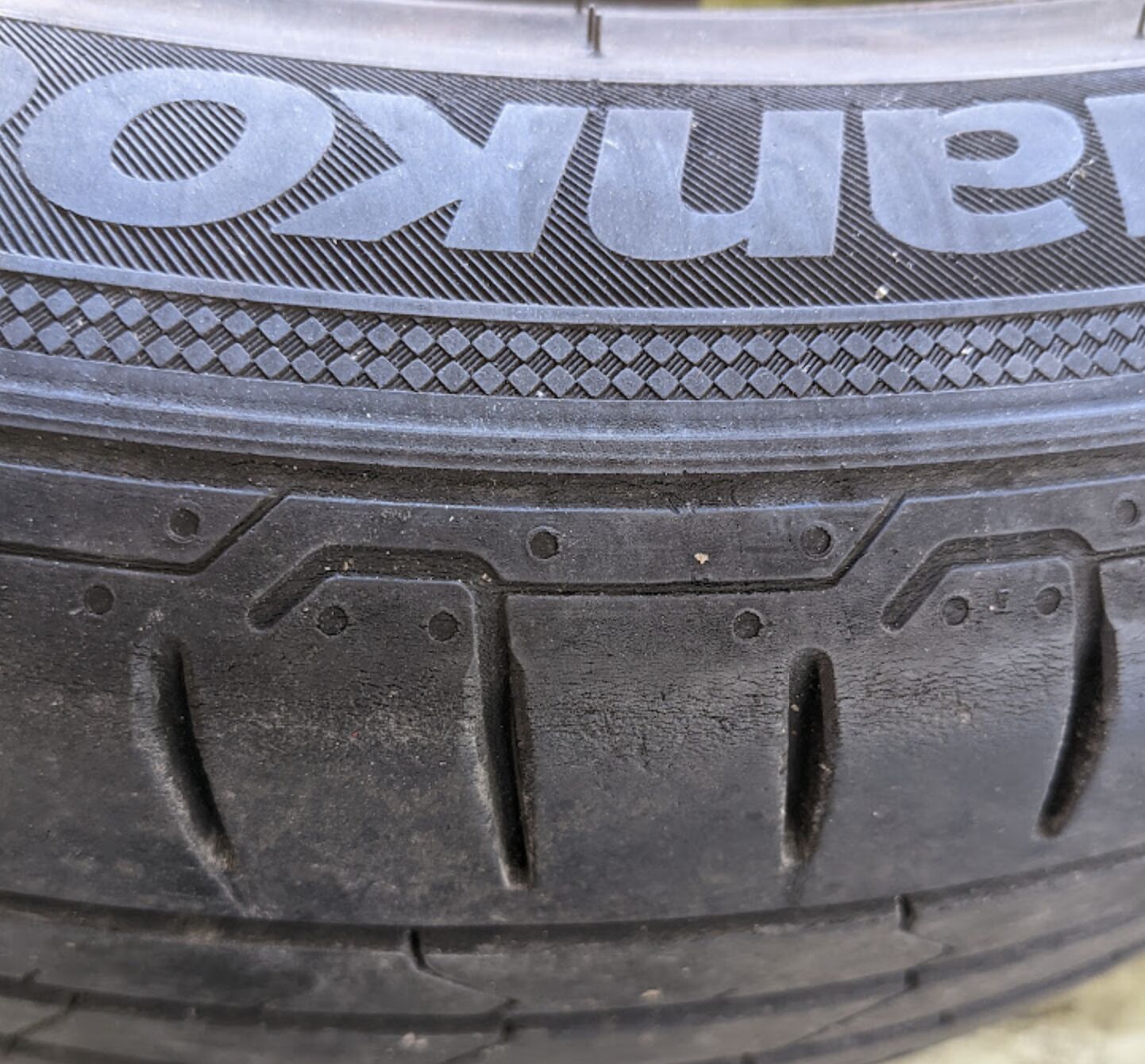

Na, a WagonR is megkapta a nyári papucsait. Talán néhányan emlékeznek még, hogy a télit a tervezettnél pár héttel hamarabb raktuk fel tavaly, mert az egyik nyári nagyon elkezdett ereszteni, megrepedezett a szelep töve, de most apummal elvittük gumishoz azt az egyet,
egy 1000-esért* kicserélték a szelepet, így visszakerülhetett az autóra mind a 4.*Gavallér voltam, 2x ennyit adtam, mert soron kívül megcsinálták kb. 3 és fél perc alatt.
Hankook Kinergy Eco2 K435-ök 2017 37. hetéből, made in Hungary, és az összes autónk összes garnitúrái közül ezek vannak a legjobb állapotban. Mindegyiken teljes szélességben egyformán 5,9 és 6,2 mm között vannak a bordák (mármint ami 5,9, azon mindenhol annyi, a 6,2-es érték már másik gumihoz tartozik), semmi rendellenes kopás, mikrorepedések meg abszolút nincsenek.

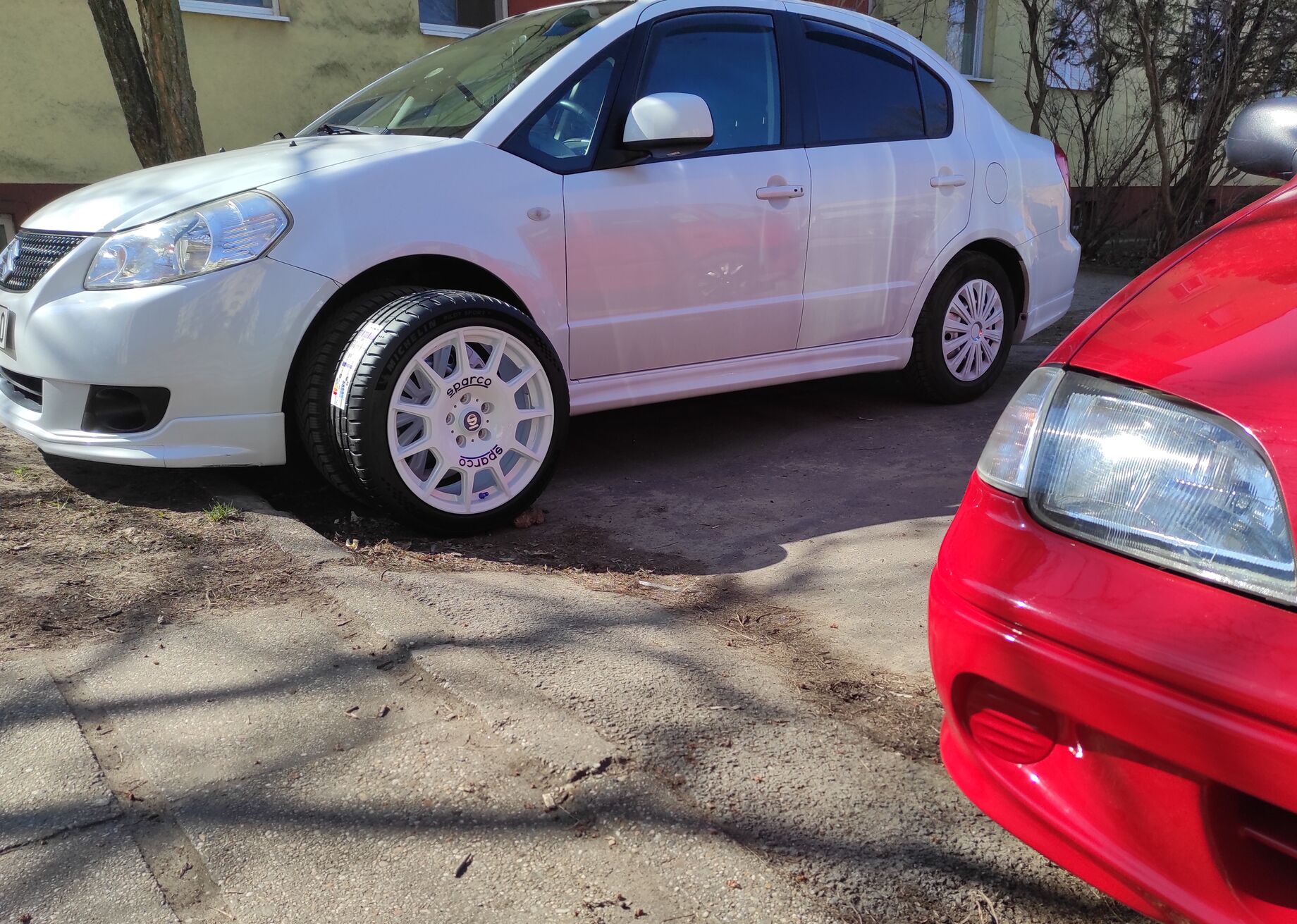

#51445
Fasza! 👍
Én is majdnem fehér OZ-ket vettem, de a fékpor miatt elvetettem, maradt az ezüstös szürke, azon nem feltűnő, max. egy árnyalattal sötétebb lesz.
Az egyetlen, amin elviselem az unalmas, jellegtelen ezüstöt/szürkét, az a felni, de az autó kasztnija igenis legyen színes!

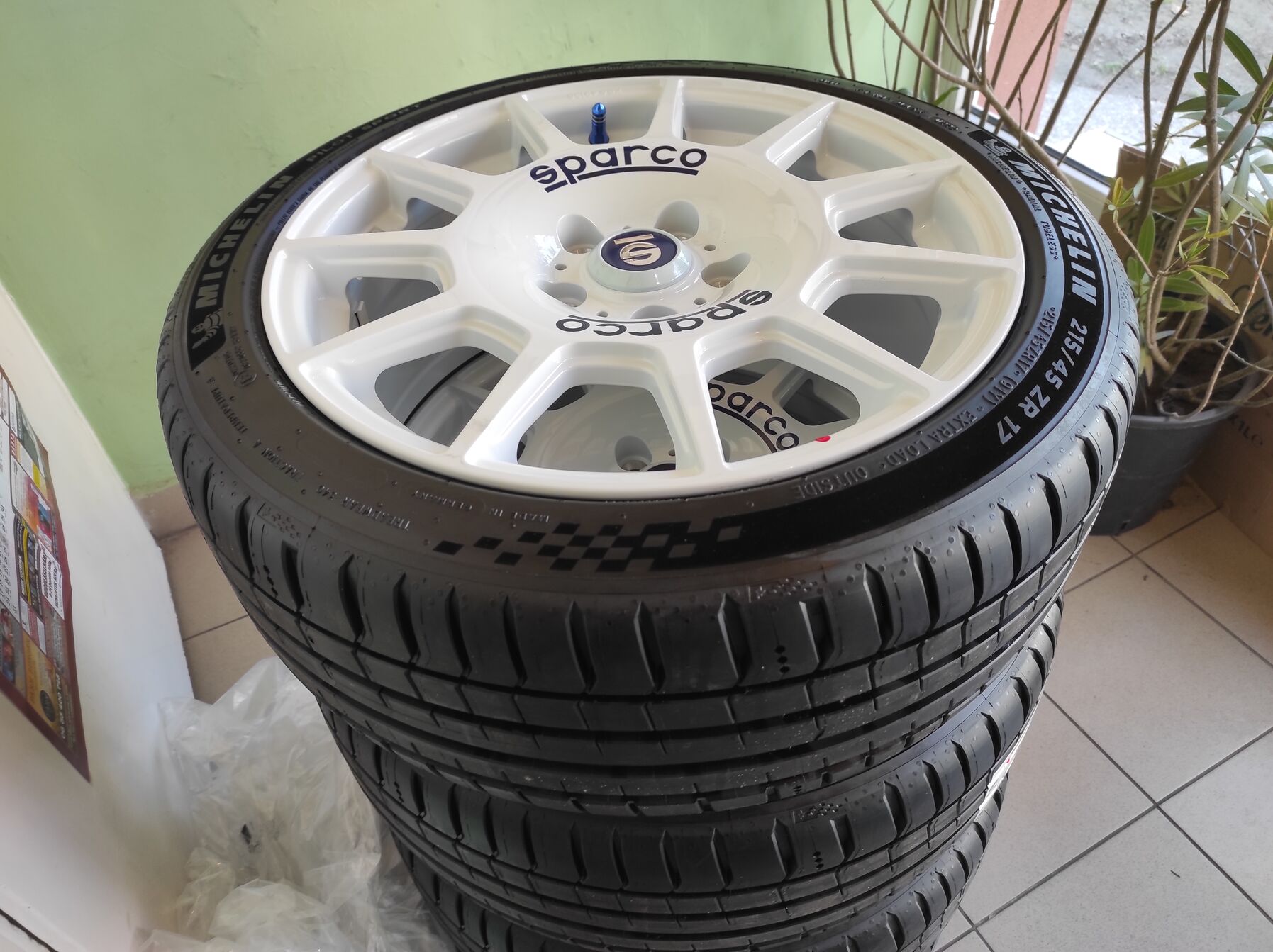

[kép] [kép]
Régóta olvasom ezt a fórumot és szeretném megköszönni az
aktív tagjainak a segítséget amit tudtuk nélkül nekem és
és lehet más csak nézelődő embereknek adtak.
Nektek is köszönhetően ők az új szerzeményeim.
[kép] És a gumiszervízért is nagy köszönet
nem tudom már ki említette ,de szerintem a mai
felnikhez ez kéne ,hogy az alap legyen nem pedig kuriózum. -

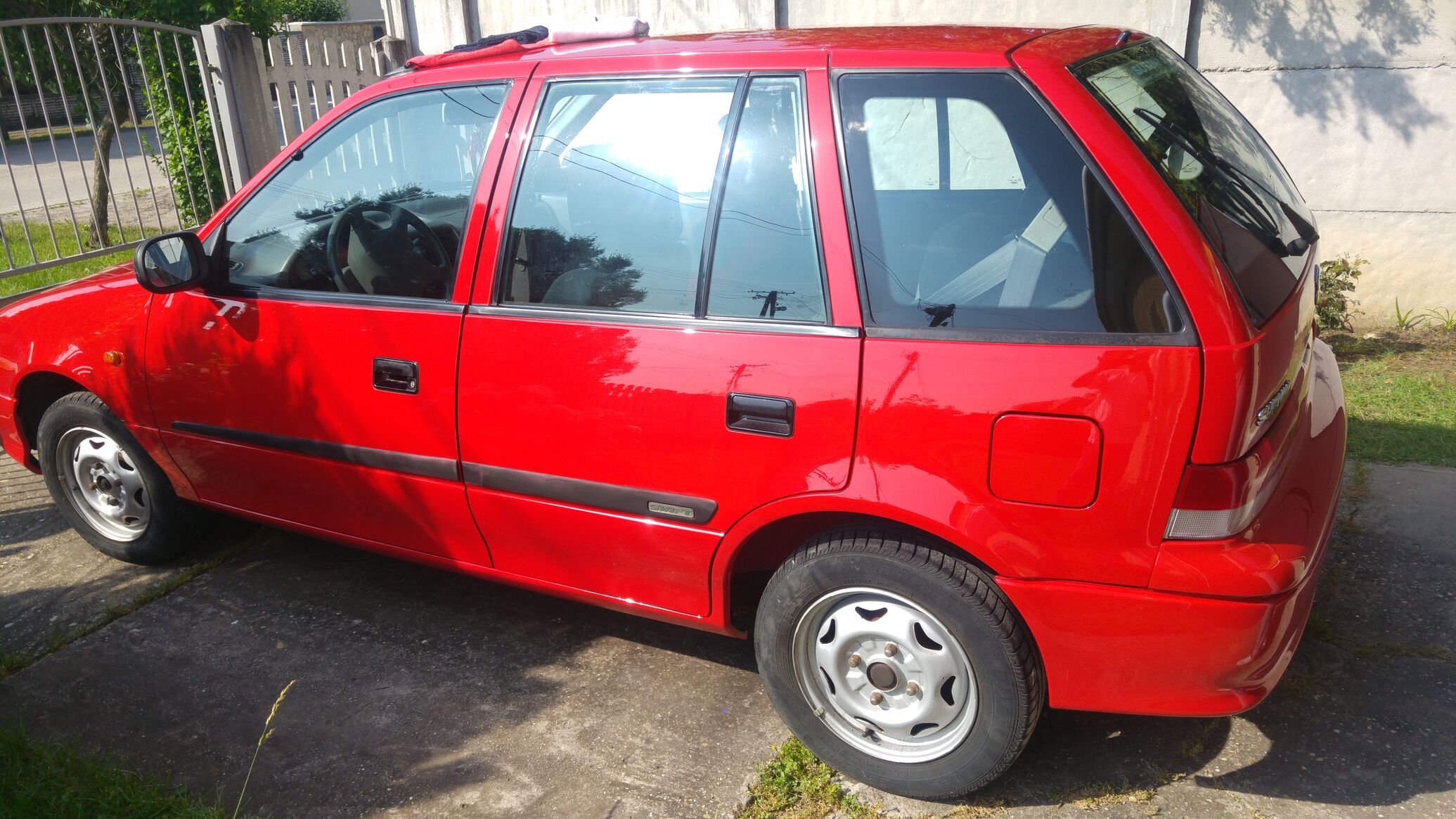

Jelenleg keveset fut, de ahogy írtam, változhat. De igen én is inkább jó gumit raknék fel, főleg mert ez nem egy 25 éves vasaló swift. Nem szokot racsézni vele az asszony, de azért jobb a békesség.
