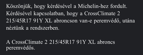

szerk: Michelin ügyfélszolga szerint nincs személyabroncsuk ebben a méretben (már) peremvédővel.

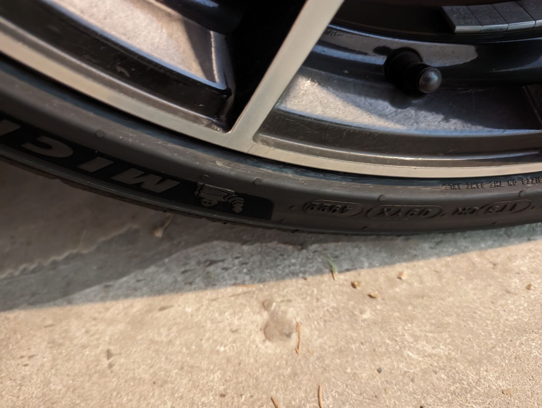

DeathAdder
#56466
A SelfSealt elengedtem ebben a méretben, de a peremvédő az kötelező elem a felnimnél...
Idáig összesen a kapható típusok közül a P7 C2-nél láttam - ami so so, van ahol egész jó, van ahol meg nem túl erős versenyző. Inkább halk, komfortos, de jól tapadó gumit keresek; kopás nem izgat. Tippetek van hogy mi jöhet még szóba? (EGP2, P4+, PC6/PC7 amik szimpatikusak) -
Skacok, hogy mondják Goodyearül hogy peremvédős? EGP2 205/55R17 (lehetőleg nem XL-es) érdekelne.

DeathAdder
#56461
PS5-nek, Potenza S001-nek nincs valami nagy peremvédője (sajnos), míg a téli Pirelli Sottozero 3-nak elég jelentős.
Nem kedvencem a Pirelli, de ebből a szempontból elgondolkodtató. Továbbá a fent említett téli 6 éves lesz és nulla repedezés, puha az anyaga.

DeathAdder
#56461
Igen meret beli kulonbsegeket is jelol.
FSL, MFS, RFP, FP, FR etc..
ezek gyártók fantázianevei vagy hatékonyságbeli különbségek is vannak?
pl. MFS - maximális peremvédő, FR csak szegélyvédőt jelentÉlőben is láttam már hogy valamelyik jobban rányúl a felnire mint a másik, vagy ez csak az eltérő gumiméret miatt lehet, vagy mondjuk egy sport pilot, potenzának nagyobb lehet a válla mint egy primacy, turanzának?

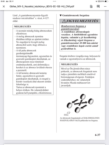

grizlisandor
#56442
Vitan feluli. Manual azt javasolja, hogy 10 ezrenkent es oldalankent cserelejem.
pjen
grizlisandor
#56442
Cserélgessük-e a gumik pozícióját?
Mindig érdemes az utón lévő abroncsok pozíciójának a változtatása. A közhiedelemmel ellentétben az, hogy a gumiabroncsoknak „beáll a szövetszerkezete”, nem igaz, ezért nyugodtan lehet cserélni. Mára a legtöbb gyártó is felhívja a figyelmünket arra, az autó használati útmutatójában, hogy érdemes ezt a folyamatot 7-10 ezer km-enként véghezvinni. Így mindenképpen érdemes a gyártói figyelmeztetéseket is szem előtt tartva megváltoztatni a gumik helyét. Ha a pótkerék azonos szinten áll a többi gumiabronccsal, érdemes azt is bevenni a folyamatba, ez akár 20%-kal is megnövelheti a futásteljesítményt.
Ezt még a continental szakértője nyilatkozta 2018 ban.
A skodámhoz , ladához még rajzot is kaptam az 5 kerék forgatásához. -

grizlisandor
#56440
Amugy erdekes, hogy a kocsim manualja egyaltalan nem javasolja a keresztbe cseret, csak az oldalankentit. Pedig 4wd-nel pont atloban javasojak a cseret a gumisok.

grizlisandor
#56430
Régebben szigorúan tilos volt megváltoztatni a forgásirányt, kb. 15-20 éve olvastam / hallattam először, hogy az újabb típusú abroncsok már tolerálják. Én nem fordítanám meg, oldschool vagyok.
Ahh!

kenguru99
grizlisandor
#56406
"Mivel az életüket eddig a jobb oldalon futották, most megfordítodjuk a forgásirányát, akkor most fognak szálszakadni mondta a mester."
Maximum a gumis fejében lesz szálszakadás...
Mert a gumigyártók engedik a forgásirány megváltoztatását.
https://www.michelinman.com/auto/auto-tips-and-advice/tire-maintenance/tire-rotation-how-to-rotate-tires
(értelemszerűen kivéve a forgásirányos gumikat) -

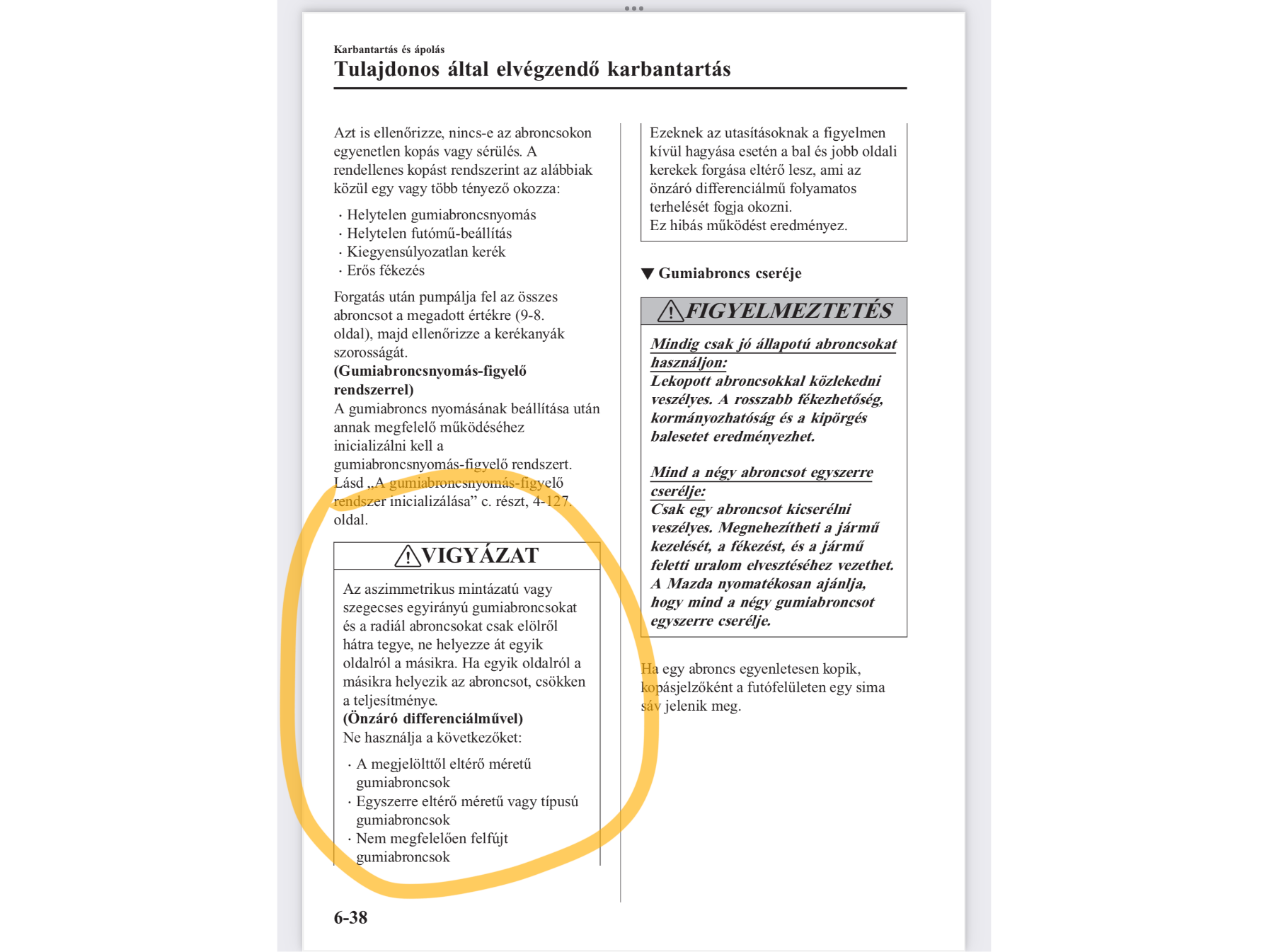

grizlisandor
#56406
Igen olyankor az acelszalak egy iranyba nyulnak most az ellenkezobe fognak, amitol elofordulhat szalszakadas.
Piroson is a két csúnya oldalfalú gumikat (amik eddig a jobb oldalon voltak cserélgetve) át akartunk rendezni a hátsó tengelyre; a gumi (Hankook VP3) engedte volna, mivel csak inside jelölés van rajta.
Mivel az életüket eddig a jobb oldalon futották, most megfordítodjuk a forgásirányát, akkor most fognak szálszakadni mondta a mester. -

rbalint88
DeathAdder
#56391
Lama kerdes: biztos, hogy a jo oldalra kerultek vissza?
Akkor szokott meg ilyen zajossag lenni, ha az eddigi forgasirannyal szemben kerulnek fel az outside tipusu gumik.
Fureszfogassag mellett a terheletlen hatso tengely kagylos kopast is okozhat, kolleganak az volt (sokat palyazik egyedul).
Illetve amit focvis is irt, mas a kopaskep a ket tengelyen es meg be kell kopjon az uj pozicioban. Nekem is ilyen most a PS4 egy picit. -
tboldi
Írtam az Automaxnak egy visszamondós emailt, mert közben megtaláltam ezt: [link]
Azt írják, FSL, ami michelinül peremvédőst jelent. 🤞
